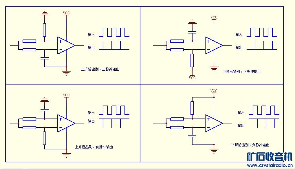

边沿鉴别

好图。请教一下,对于正弦波是否有效

niushengqi 发表于 2014-6-1 11:48
应该不行,就是个微分电路,正弦波进去,三角波出来。
怎么我看像个积分电路呢?是不是自己看错了。
发表于 2014-6-2 17:36:00 | 显示全部楼层
如果信号源内阻很高的话,这些电路,是不是也可以正常工作?
