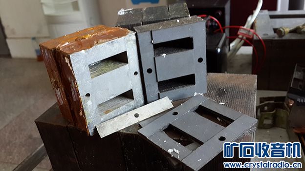

右边一对EI114X70输出牛,是请人代工的(10K:4/8,用料:日本川崎0.23极品钢片,进口渡银无氧铜线)
左边铁芯为进口机器上拆机EI150片,舌宽50叠厚80(理论功率在1000W以上),准备做电源牛,为减轻整机重量不另设灯丝牛(一牛包揽高低压)。
准备自己再绕一对EI114X70输出牛,铁芯为进口机器上拆机EI114缺口片(绕8K:4/8牛),本人是菜鸟+小白,铜线就用国产ZQ-2/130线,次五夹初四绕法,初级用0.29线绕3840T,次级0.29线绕85T(4欧)、绕120T(8欧)20线并绕(联)。

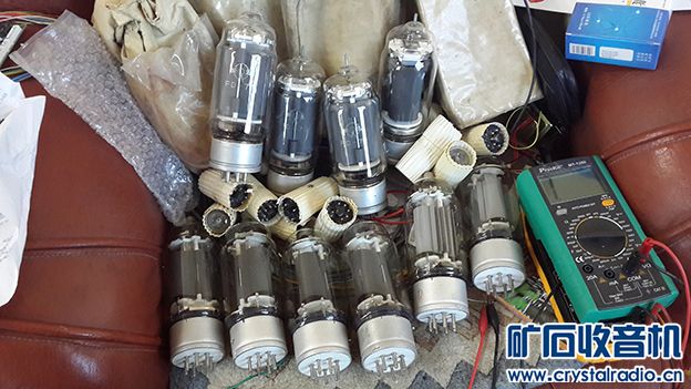

这是准备自己绕推动牛的铁芯(左边是玻莫合金片,右边是普通硅钢片),铁芯为进口机器上拆机EI57玻莫合金片(舌宽19),为防磁饱和,玻莫合金+普通硅钢片各1/2,每只叠厚30mm,推动牛次三夹初二绕法,阻抗1:1.25(5K:6.25K),初级径用0.15线绕3000T,次级0.15线绕3600T。
这是备用的FU13、FD71功率胆(纸套内的是6C5P)
电路选择用:6J5-GT+6P9P+牛推FU13或FD71
         备选:6J8P+FU7+牛推FU13或FD71
胆机管选用:6J5-GT(进口日立管),6P9P(南京60年代6П9C),FU13(曙光70年代)
         备选:6J8P(南京60年代6Ж8C),FU7(曙光70年代),FD71(北光70年代)

兄好,看来真是下功夫了!准备的很充分!813当时做了2台,都是阻容耦合,一台是6j8 6l6推动 另一台是隔壁版主的线路,记得应该是2级6n8放大!线路隔壁论坛有!813的动态很不错,到要做细腻不是很容易,我当时就是这个原因放弃了!如果用牛推我想应该会不错,但是推动牛绕出好声真的下功夫!你的输出牛铁心够大可以适当调整初级线径到0.31!另外次级20线并绕是不夸张了!0.7左右线3股并绕可以了!

我之前做了一台推挽6P3P推挽机,牛是用10多年前的“维克斯 金牛牌5.5K牛”(早此年买回来一直没得时间做),可能是做JJ选用料得问题,出声一直平平,就扔在一边放着没认真去调试下补品。之后在朋友家听到一台300B厂机着迷上了单端,又装了一台6J8P+FU7单端机(输出牛也是代工的渡银线+日本川崎0.23极品钢片),后做的6J8P+FU7这台单端的音质没得说的,我觉得在中高音方面甚至超过了朋友的300B厂机(连朋友也承认了这一点),但小JJ的不足就是低音和大动态脚显软软的不够给力,在网上看看烧友都说FU13好做,因而才生出做FU13、FD71的想法(主要原因是这管子我有存货)。
据老兄所述你用得是6L6推动FU13,也可能就是FU13粗声的源头之一,我原来方案也是6L6或6P6P推动,后烦问做JJ大佬给出的建议就是用6P9P这支最低级管推动(并建议用牛推),效果特别的好过用6L6等推动。
输出牛线径选0.29是中庸,按理论说选0.27就可以了,因为要考虑到照顾中高频响(初级线径用的过大对高频不利),另外就是我选的8K-9K阻抗3840T的初级线包+2400T次级线包(120TX20),也要考虑到窗口容量问题,0.29线的外径实际已经是0.33了。
另外输出牛20线并绕,也是从网上烧友的实战抄来的,其实是次级0.29线绕20组,然后线圈并联(20条线同时并绕,是绝无可能的,呵呵),据说初次级同线径的好处是中高频率好(方波好,无振铃),还有就是所谓耦合好等等。
我本人绕电源牛到是已积累无数的经验,也拆过一些所谓输出“名牛”,就是自己没有绕过输出牛(觉得麻烦),这次反正已下决心当回小白,所以选了这么一个方案,见笑了。
