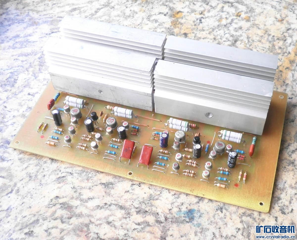

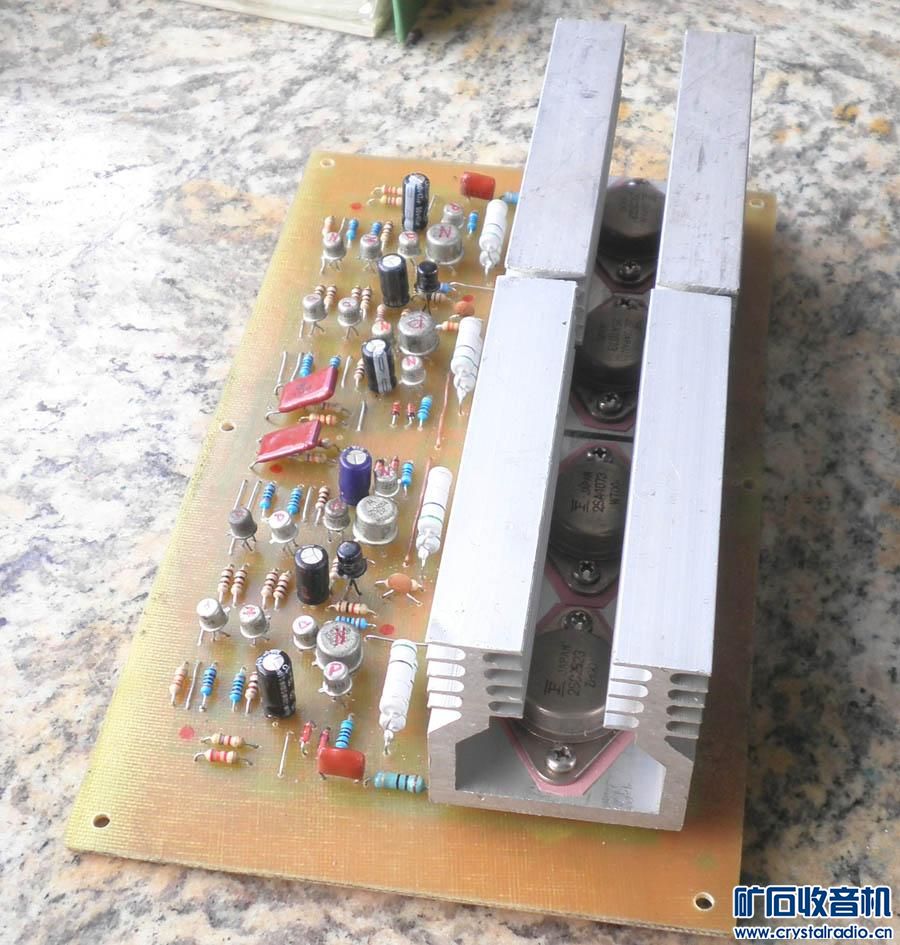

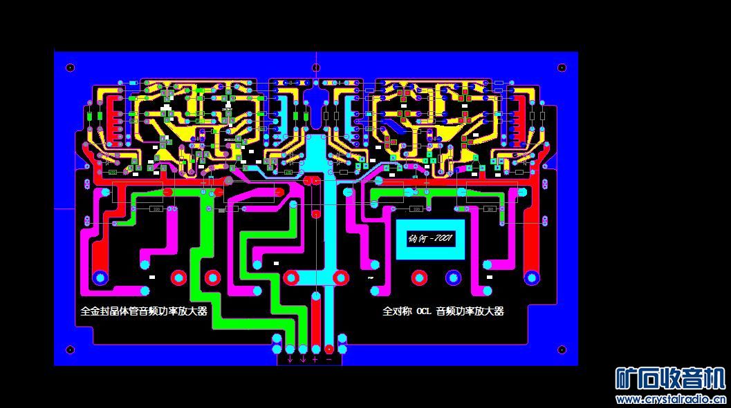

发表于 2014-5-27 09:25:12 | 显示全部楼层 |阅读模式
小金封管2N2222,2N2907(配对)。中功率管2N5882,2N2905(配对)。大功率管2SC2523,2SA1073(配对)。偏压管国产金脚
3DG6。

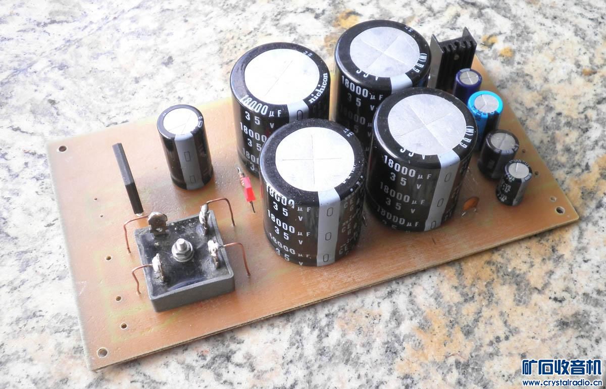

电源,设计正负26--32V(调试时使用正负18V)36000uF+36000uF电解滤波。另有一组正17V(不稳压)和正12V(稳压)电源。

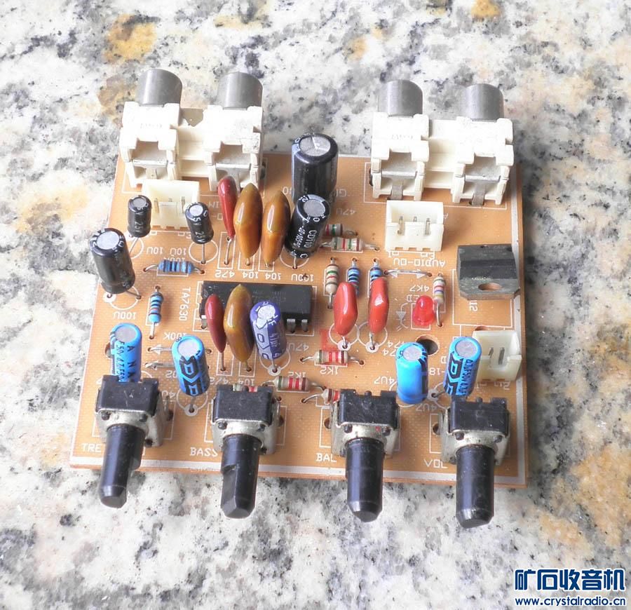

音量、音调、平衡TA7630成品板。

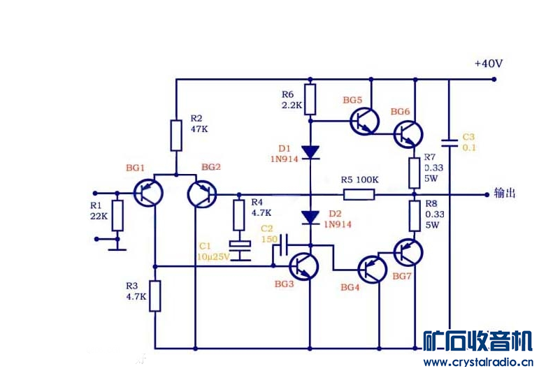

发表于 2014-5-28 10:17:31 | 显示全部楼层
这个电路画得太不清楚了,电源的极性也不对。
发表于 2014-5-29 19:48:56 | 显示全部楼层
金封的管子看起来漂亮,但并非决定音质的主要因素。

发表于 2014-5-30 21:41:57 | 显示全部楼层
10楼的电路,会产生交越失真。静态时,末级晶体管是截止的。
