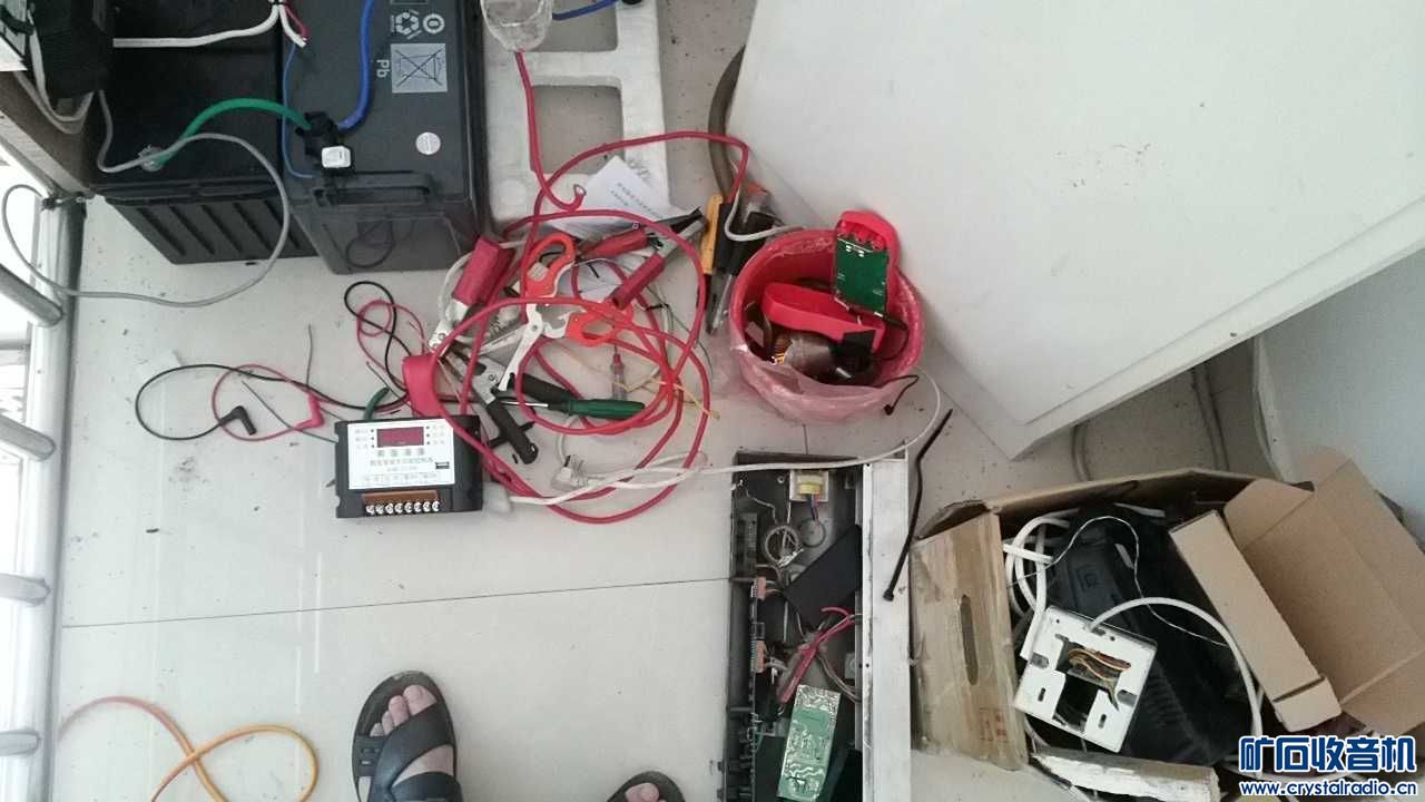

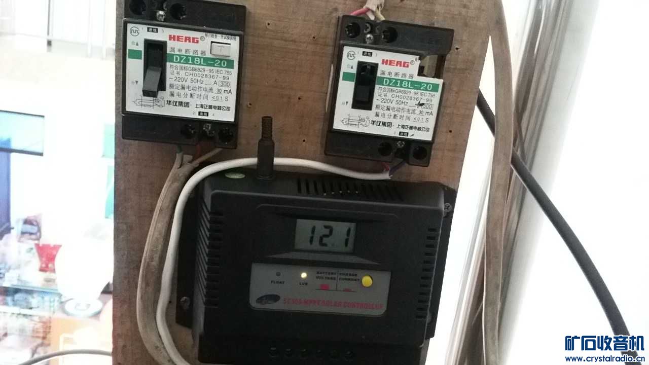

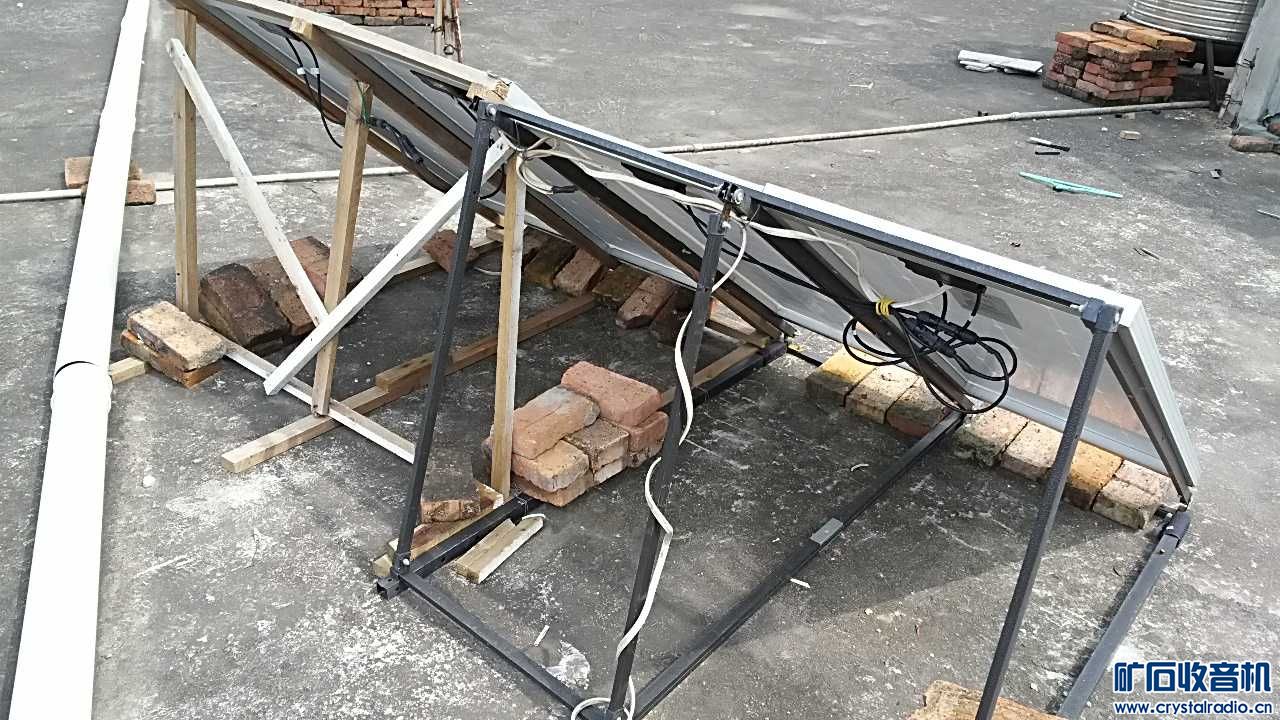

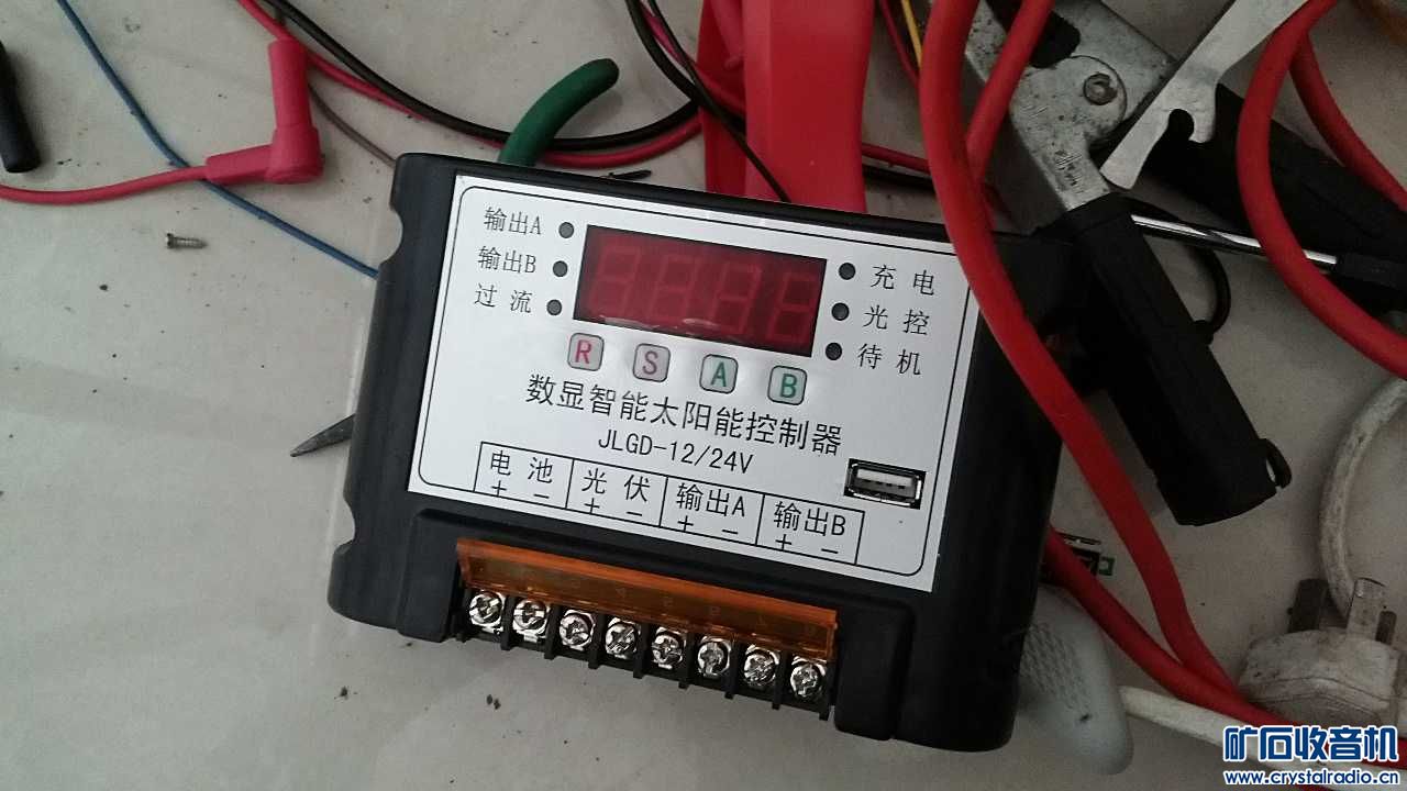

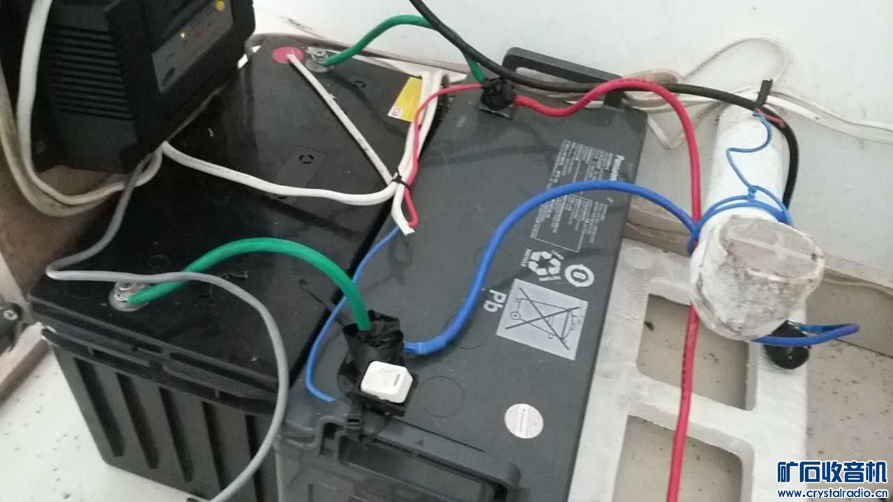

小弟不才发一套自己最近做的一套400太阳能供电系统[a]
400瓦电池板加mppt控制器加12V200安得蓄电池和1200瓦逆变器!
用于小店的应急照明和路由显示器供电。说真的就是一时的头脑发热做这个!真的太不合算了,劝坛友太阳能玩玩可以,别搞大的太大划不来!呵呵呵,话题扯远了!下面看图吧 !今天中午突发奇想把电池板改成并联加串联电压到38伏蓄电池也串联成24伏mppt控制器不支持38伏,差点把mppt控制器给高烧了,嗨,晕倒!现在又改下12V的系统,真是脱裤子放屁,多此一举啊!400瓦的系统给200安得蓄电池充电还是力不从心!特别是我还要边冲边用,最重要是太阳啊!增加功率就要增加很多,亚历山大。划不来!凑合吧!呵呵呵,我是一边做生意一边发帖的,坛友们给点积分吧!图片编辑了好多次都是乱的ttachimg]3614798[/attachimg]
坛上买的控制器
坛上买的控制器
12V100蓄电池并联的
12V100蓄电池并联的
放逆变器的有干扰返厂了,过两天回来
放逆变器的有干扰返厂了,过两天回来
有点乱
有点乱
三个单晶的一个多晶的并联
三个单晶的一个多晶的并联
架子有点山寨,呵呵呵,做这个很辛苦的

[attachimg]3614808[/attachimg
全新退下来的控制器
全新退下来的控制器
这个太阳能板是不是要和太阳有一定的角度才能获得最大电量?
最好能和向日葵一样跟随着太阳就好了。

发表于 2014-5-28 17:11:45 | 显示全部楼层
在偏远不能电网供电的地方这个应该很有价值,电池板可以做个自动跟踪系统,时时的来对准太阳光。
发表于 2014-5-28 17:31:28 | 显示全部楼层
最好能和向日葵一样跟随着太阳就好了。
太阳能电池跟随器早就有但因为成本,机械部分强度,跟随旋转时的耗电,这样综合下来也没增加多少发电效率,后来就没见有人采用了
