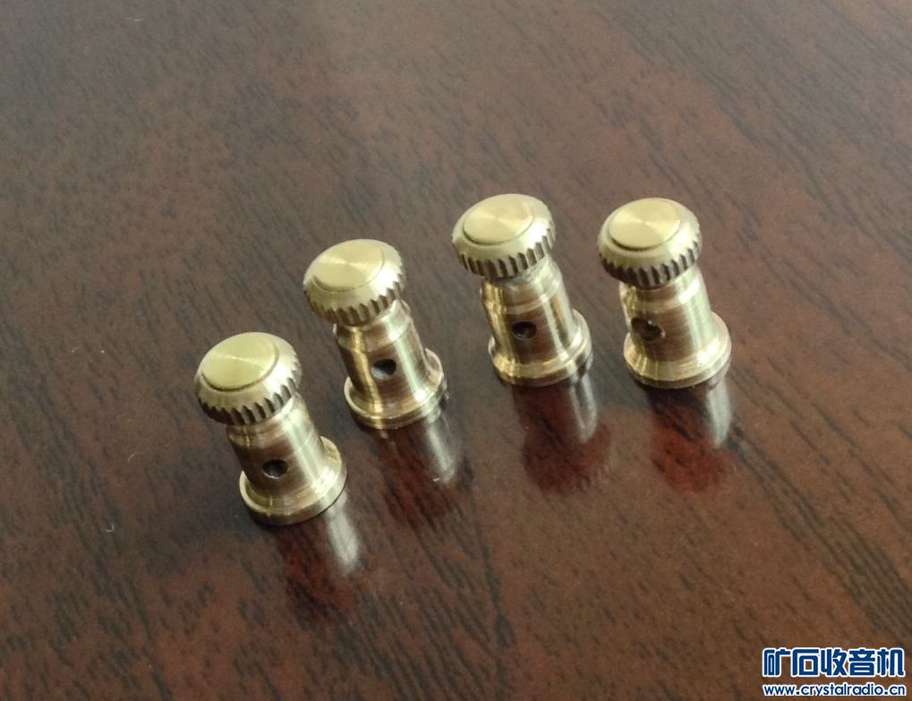

发表于 2014-5-27 10:44:50 | 显示全部楼层
阿赛哥 发表于 2014-5-27 10:01
是的,自己加工,找一电位器的铜杆,用砂轮机和电钻配合磨。很快就可以做出一个了。当然使用电动工具要注 ...
谢谢!
我这个使用电钻加工成。
