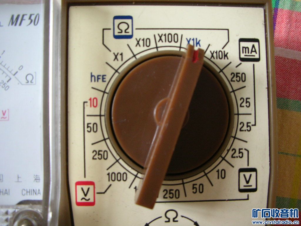

这是我半个月前在旧货市场买到的MF50表,红皮+绕线,外磁表头,外壳完整没有磕碰。唯独电阻档调零旋钮的一个串联红皮电阻烧毁了,我找了一个MF50配件表更换修好的。但是我以见过的50都是黑色的,这个黄色的还是第一次见。

这表是上海求精仪表厂制造,但是可以看到左下角所有参数都用英文标注。而且没有生产年份。里面的电阻见过83年的。

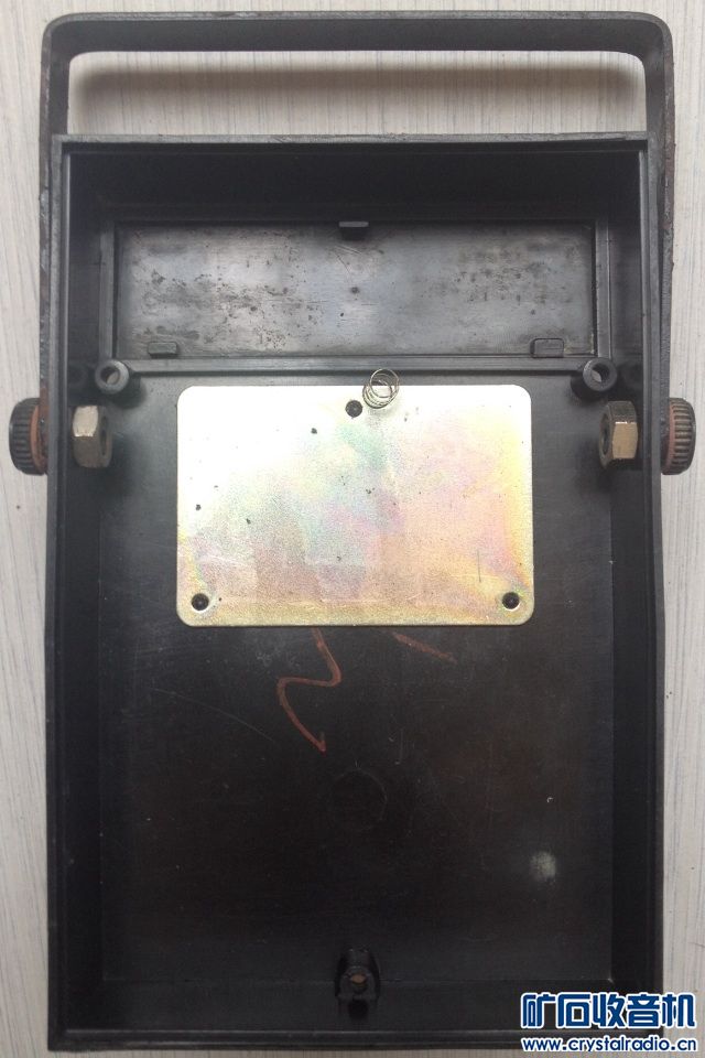

这表多了块电池屏蔽铁皮,通过弹簧与后盖铁片连接成整体,调零也是精密的,感觉比普通的47表好一些吧?

比新出的47当然好得多了,品相也可以。不过害怕铁片对表头灵敏度有影响

屏蔽效果比普通后盖带软铁47要好的多,做实验普通47表拿下/安装电池时会影响偏流,但这个放入/拿开电池情况下表头偏流纹丝未动,放在强磁场(搁置工作/不工作中的三相电动机、电镐、电钻旁边测试)测量也没改变电流值,而普通47表稍有影响
