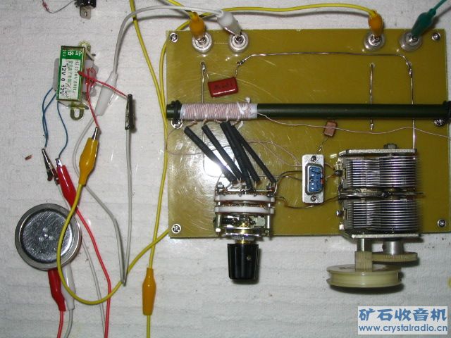

   实验使用单回路矿石机电路,1N34A检波,调谐线圈用0.04X60纱包线在10X200mm的中短波磁棒上平绕60匝,每10匝抽一头,检波二极管通过一个1X11的波段开关选择抽头,为减小抽头对线圈Q值得影响,抽头留得较短,再用0.04X60纱包线将抽头连接到够用的长度。线圈的Q值约是310左右。调谐电容用一成色较新的带减速装置的双连中的一连。

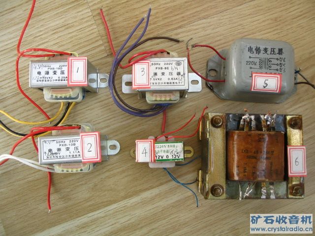

我一共找到了6只变压器用于本次实验,编号16分别如下。

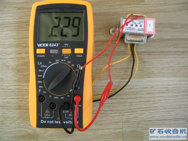

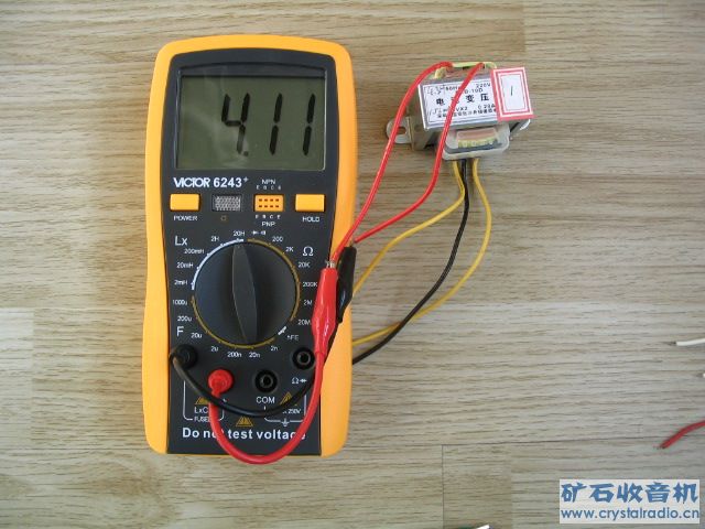

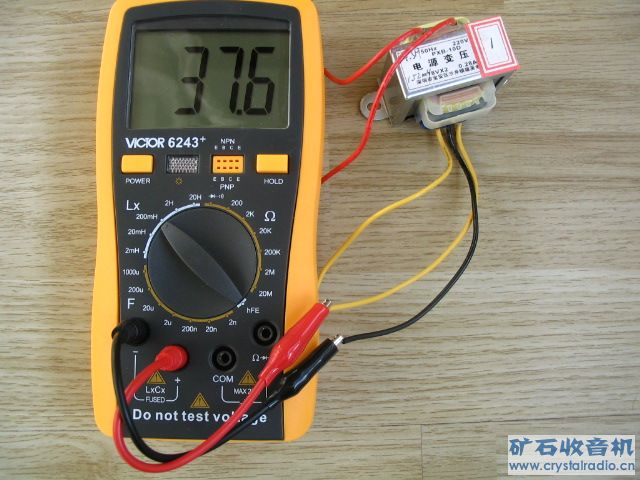

1号变压器:220V18V 初级:L=4.11HR=229Ω,次级:L=37.6mH
2号变压器:220V9V 初级:L=4.2HR=229Ω,次级:L=9.9mH
3号变压器:220V15V 初级:L=5.95HR=313Ω,次级:L=40mH
4号变压器:220V12V 初级:L大于20HR=2.02KΩ,次级:L=66mH
5号变压器:电铃变压器 220V8V 初级:L=11.58HR=740Ω,次级:L=23.3mH
6号变压器:5灯电源变压器 初级用2X230V绕组 L=19.3HR=356Ω,次级用2X6.3V绕组 L=37.6mH

过程:首先将各个变压器分别接入矿机并在收到强台时感觉不同的变压器的差别还是比较大的,有的声音即大音质又好,有些声音大小还行可音质较差些,还有的声音小音质也差。调整线圈的抽头,发现所有的变压器都是将检波二极管直接接到图中标号12的位置时声音比较大,而且无论抽头是1还是2,声音大小的变化不大,只不过电台的位置有些变化,用抽头3时有的变压器效果已经不好了,但有的变压器的效果还可以。其中效果好的变压器在抽头调到离地20匝时还能响,可是效果不好的变压器在这个抽头位置已经没声了。
1号变压器:220V18V 初级:L=4.11HR=229Ω,次级:L=37.6mH。我前一段时间与改绕的高祖耳机比较效果时用的就是只这变压器,比较的结果是用1号变压器匹配与我改绕的高阻耳机效果不相上下。
2号变压器:220V9V 初级:L=4.2HR=229Ω,次级:L=9.9mH。效果不如1号变压器,声音比1号变压器小,失真也大些。
3号变压器:220V15V 初级:L=5.95HR=313Ω,次级:L=40mH。效果与1号变压器差不多。
4号变压器:220V12V 初级:L大于20HR=2.02KΩ,次级:L=66mH。本次实验中表现最好的变压器,强台声音洪亮,音质最好,弱台音量明显大于其它变压器,整体效果要明显好于改绕的高阻耳机。
5号变压器:电铃变压器 220V8V 初级:L=11.58HR=740Ω,次级:L=23.3mH。效果略好于2号变压器。
6号变压器:5灯电源变压器初级用2X230V绕组 L=19.3HR=356Ω,次级用2X6.3V绕组 L=37.6mH。效果尚可,但与4号变压器比还是有明显的差距。

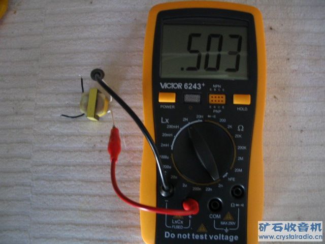

     昨天我又找到了一只变压器(下面照片中左边的那只),是几年前从一个坏了的进口刮胡刀里拆出来的电源变压器。这只变压器的体积比4号变压器的体积小多了,但硅钢片很薄质量看上去很好,变压器的变比不知道,只记得这只变压器的初级是通过一只电阻接到220V电源的,电阻的阻值不记得了,怕损坏变压器,不敢接到220V电源上试,只好用一低频信号发生器接到变压器次级,用示波器测量初、次级的电压,计算出变压比是18.75,这个变比值与4号变压器的变比值差不多(4号变压器的变比是220/12=18.33),测得次级电感量是0.503亨,次级电阻值是52.5欧,初级电阻值是5400欧,初级电感量大于20亨了,我的表测不出来了,估算应大于150亨。把这只变压器接到矿石机上与4号变压器比较 ,发现无论音质、音量要好于4 号变压器。
使用SC2-300耳机时,这个小变压器的初级阻抗大约是105K。

回#9 lslz 友:真看不出来有什么特别之处,实验证明匹配变压器要想效果好就一定要电感量大,实验中的6个变压器4号的电感量最大,其效果也最好,昨天实验的刮胡刀变压器电感量比4号还大,其效果比4 好还要好些。
