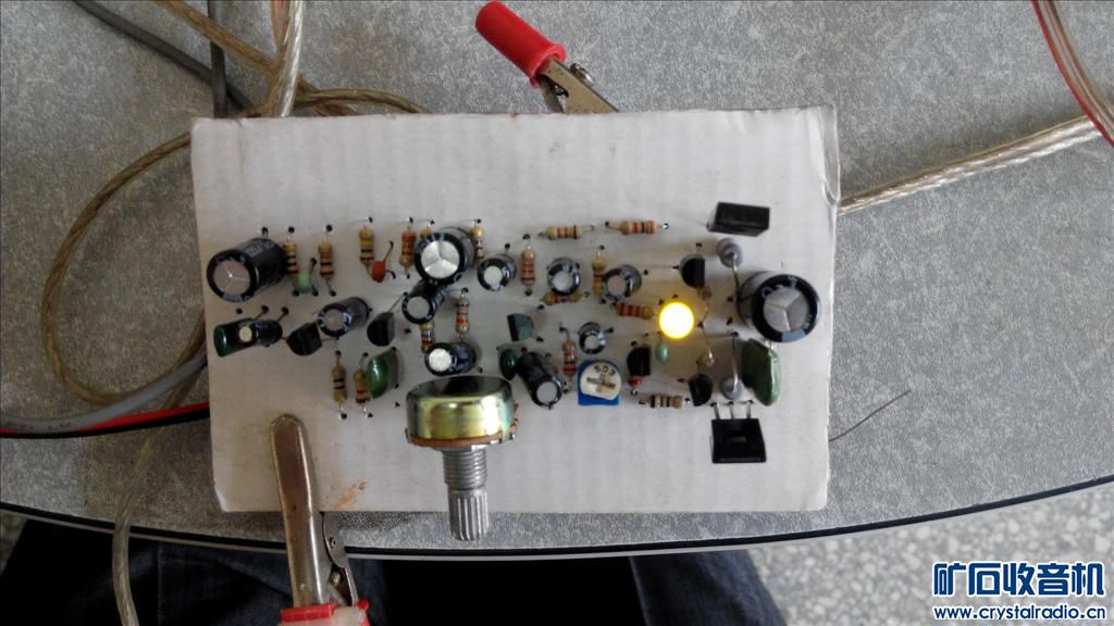

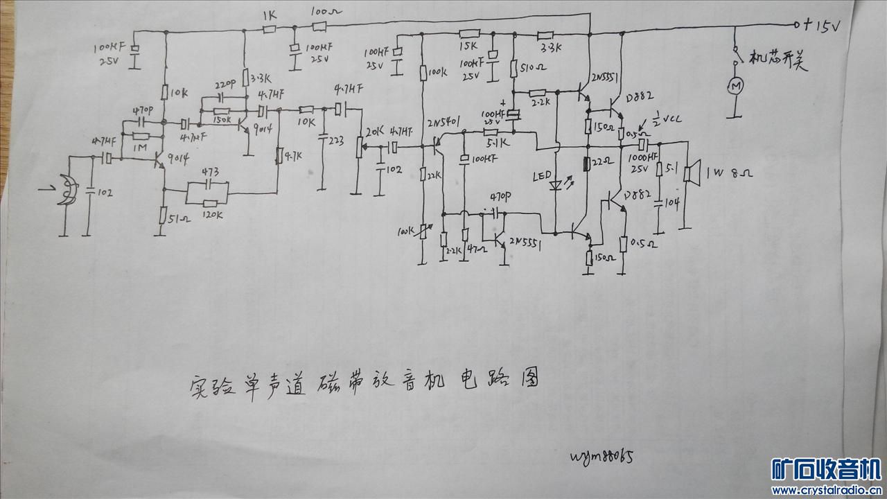

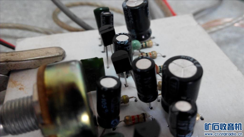

利用空余时间搭了个磁带放音机电路,全分立元件结构。二级9014电容耦合放大,前级回了反馈补偿电路,此电路频响不如双管直接耦合电路,但此电路不易处激,地线走线也较易处理。后级功放采用苏老师提供的电视机后级放大器,这里再一次盗版,特向苏老表示感谢,现上图。 IMG_20140523_083226.jpg IMG_20140523_083233.jpg IMG_20140523_083240.jpg IMG_20140523_083252.jpg IMG_20140523_083257.jpg IMG_20140523_083303.jpg IMG_20140523_083309.jpg IMG_20140523_083323.jpg IMG_20140523_083402.jpg

第一次看到用纸板做电路板,实验电路,简单快捷。

 楼主| 发表于 2014-5-23 16:41:59 | 显示全部楼层
只是实验电路,目的是验证参数和性能,实际使用时做成PCB,美观实用。

楼主功夫不错,我做的纸板功放很难消除交流声。
