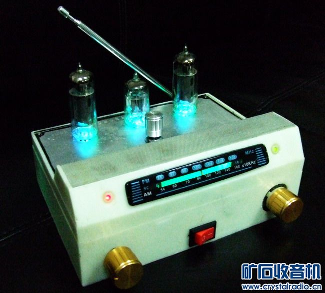

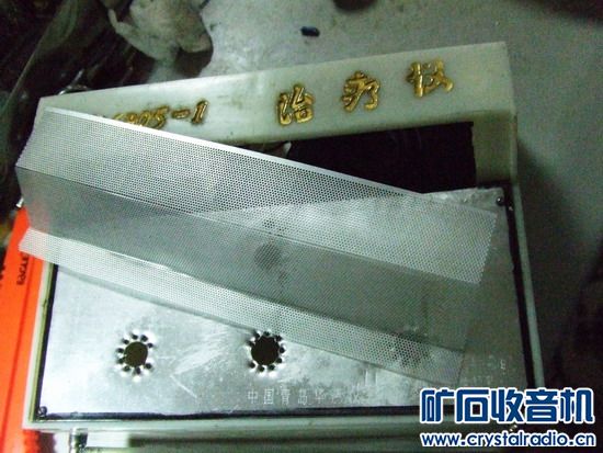

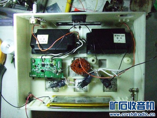

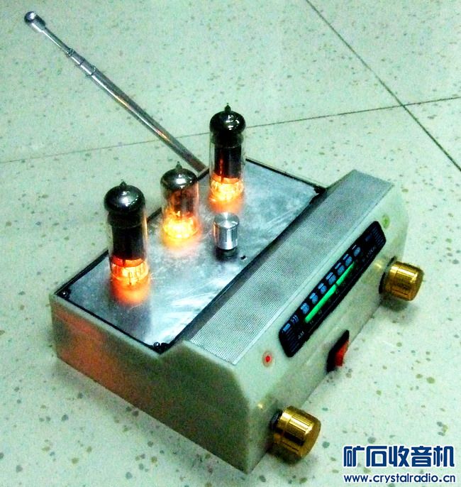

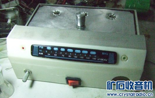

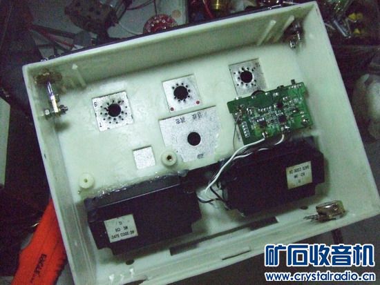

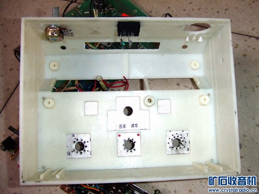

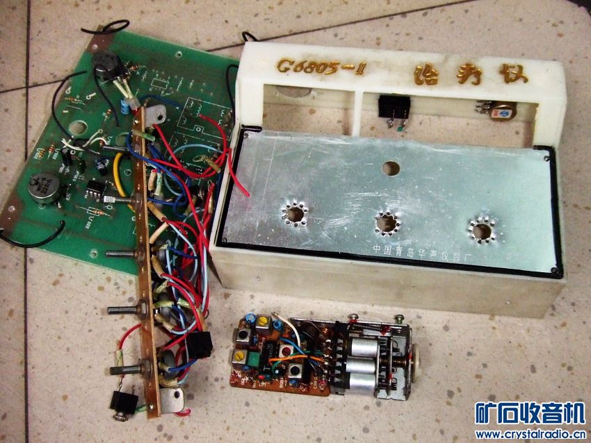

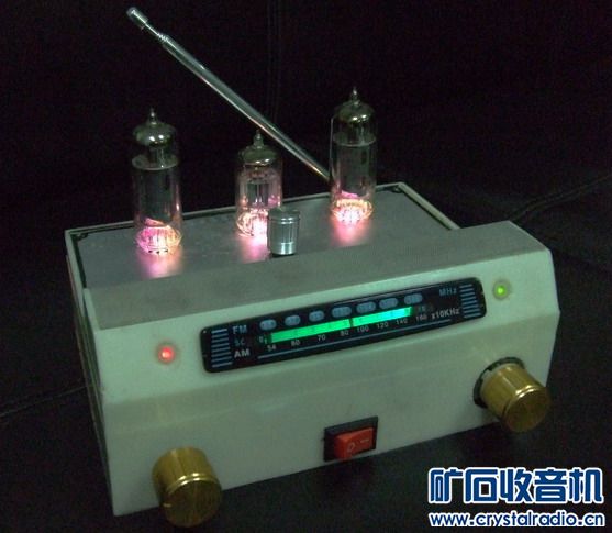

废品店捡到个治疗仪,利用其外壳装了台调感收音机,用了三个电子管和三个三色发光管组成七彩装饰.有点胆机味道,胆机难做先做个装饰胆机.饱饱眼福.

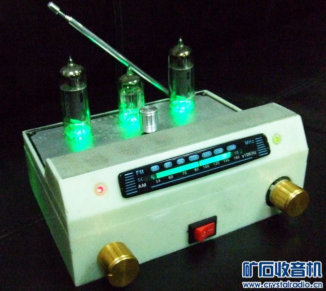

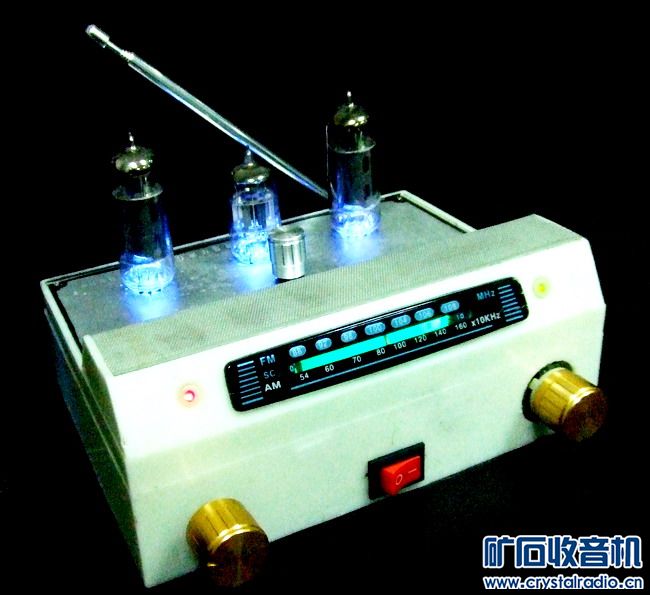

 楼主| 发表于 2014-5-22 21:21:23 | 显示全部楼层
572670430 发表于 2014-5-22 19:41
装饰品,电子管的又一用途。不知几种颜色怎么搞的。
一个十档开关,三色发光管可组成七种色,红,绿,兰,红绿,紅兰,兰绿,红绿兰,用二极管隔离,开关控制可产生七种颜色。

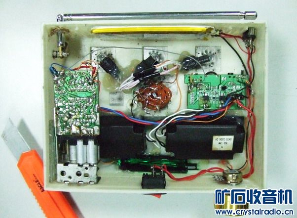

 楼主| 发表于 2014-5-22 21:29:19 | 显示全部楼层
yangshiyang 发表于 2014-5-22 20:48
应该让电子管亮起来,而不是用色灯。
如杲让电子管灯丝真的亮起来,耗电会很大,只做装饰就没必要了,你没发现,我连管座都省了,使用一块锂电池供电,便于移动收听。

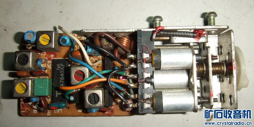

 楼主| 发表于 2014-5-22 21:41:44 | 显示全部楼层
183421393 发表于 2014-5-22 18:56
旧的汽车音响有市场了。
这个收音头收藏多年了,如今终于派上用场了,收音效果挺好的,调台减速也好,整个频段可旋四圈。

哈哈,本人能力有限,做不了真胆机,只能怀念怀念了,假胆机色彩丰富感觉更好看。
