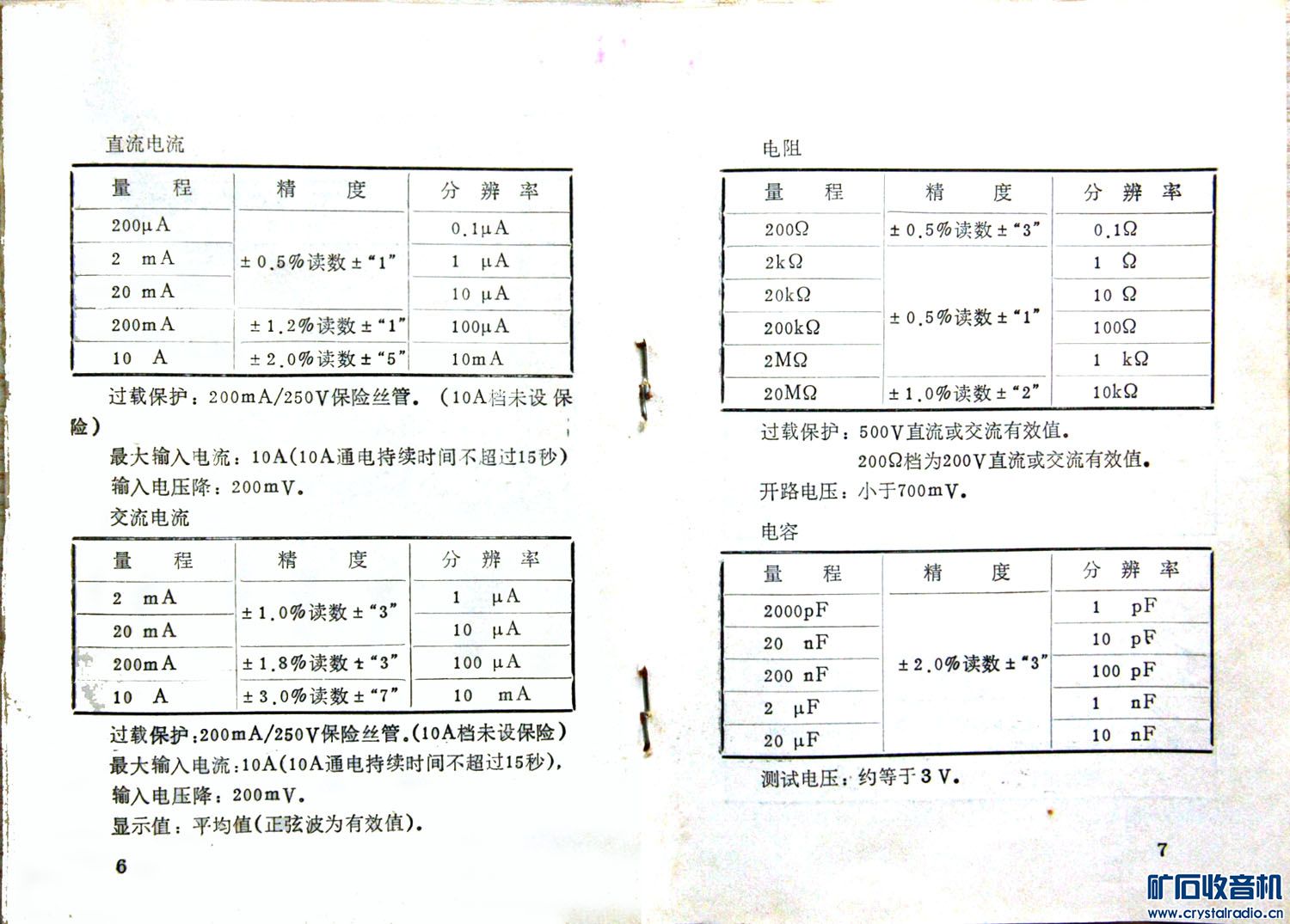

应坛友laslmt要求,今天把80年代贵阳无线电二厂生产的【DT890数字万用表说明书‘】经过拍照、修饰后转换成为PDF格式文件传上来,供有需要的坛友使用。
——刚要上传,系统提示文件太大!
只好把原始照片缩小到295k以下。再一张张上传……幸亏还没删除。
最后两张是另附的一张纸的正反两面,不是说明书的内容。
