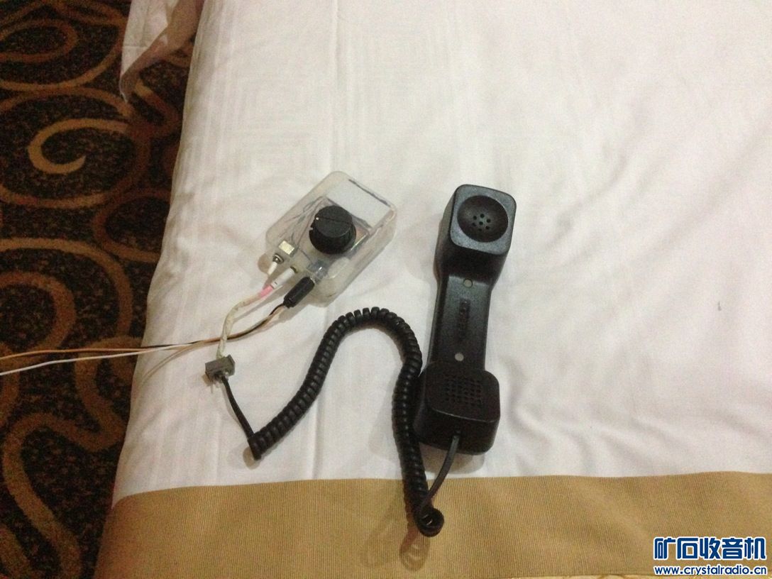

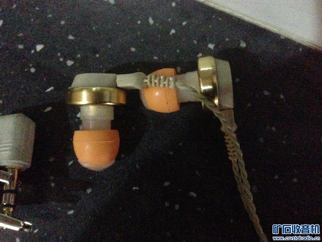

今天由香港飛到宁夏银川一遊, 因東方航空取消了直航, 共花了12小時才到银川.
在一起香港离家时是11:30,到银川 进酒店时已是23:50.
到银川 住酒店的7楼,相当空旷,.
急忘拿雨伞矿机测试一番.
又试了用酒店的电话话筒作耳机又用了SHH-1 及助听器耳机, 收到三个中国波电台, 都十分响亮.
又测试了简易县FM矿机, 可惜收不到讯号.

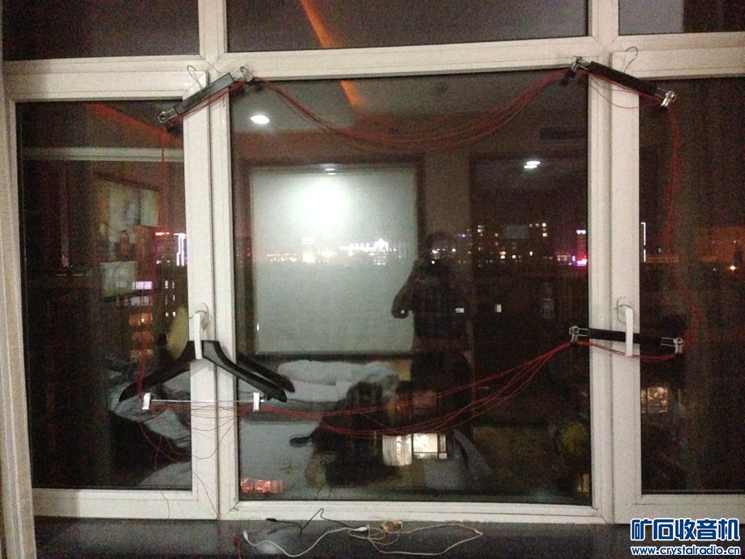

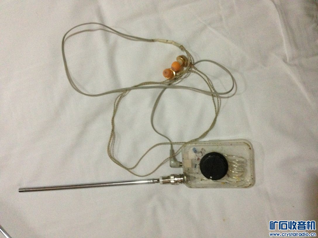

今天又回到银川入住住前天住过的酒店都是7樓.
雨伞矿机又收到了AM801银川电台.
然后做做了个用最简单的東西来做矿机场的试验.

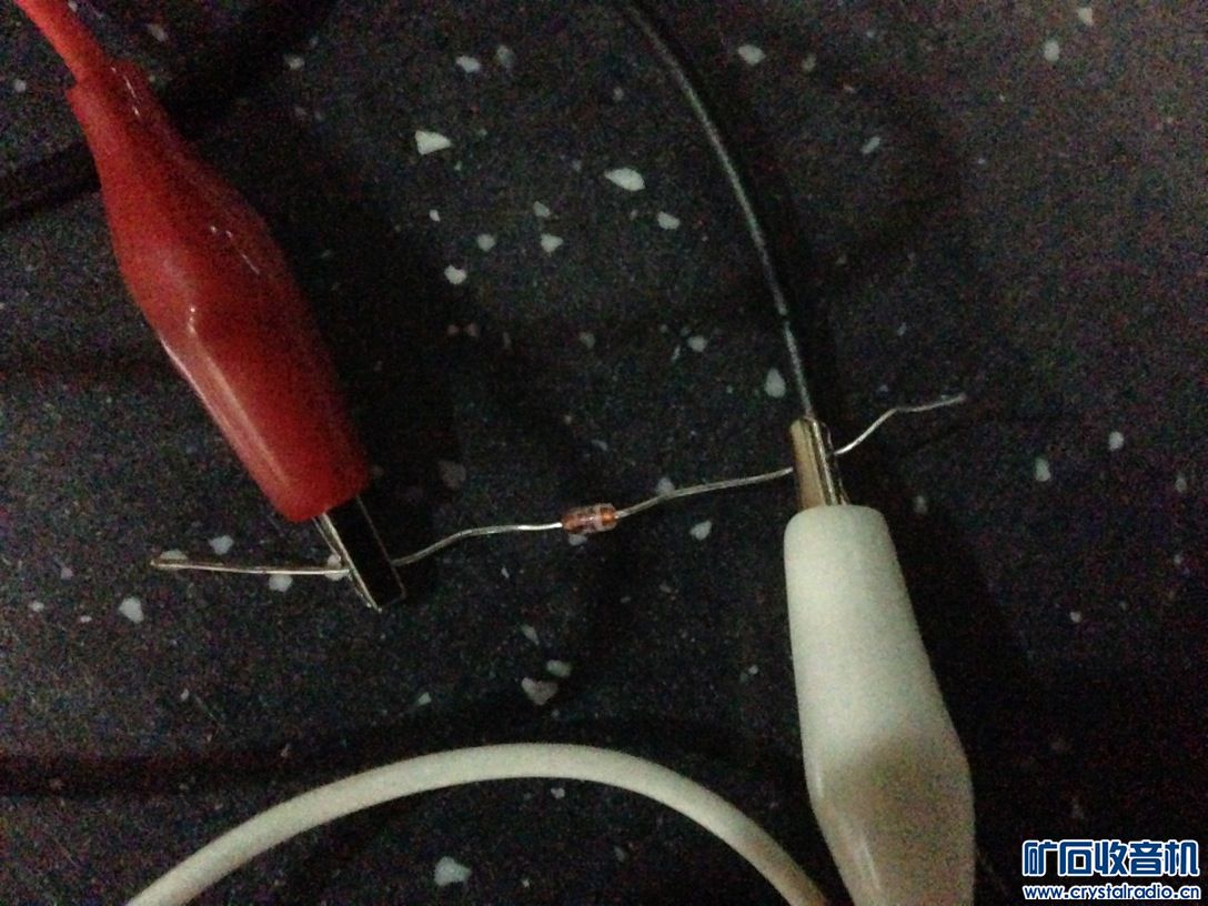

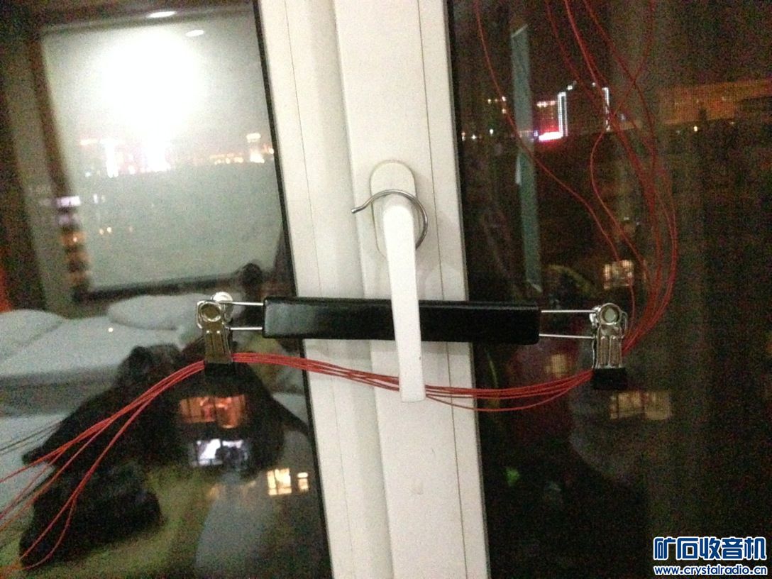

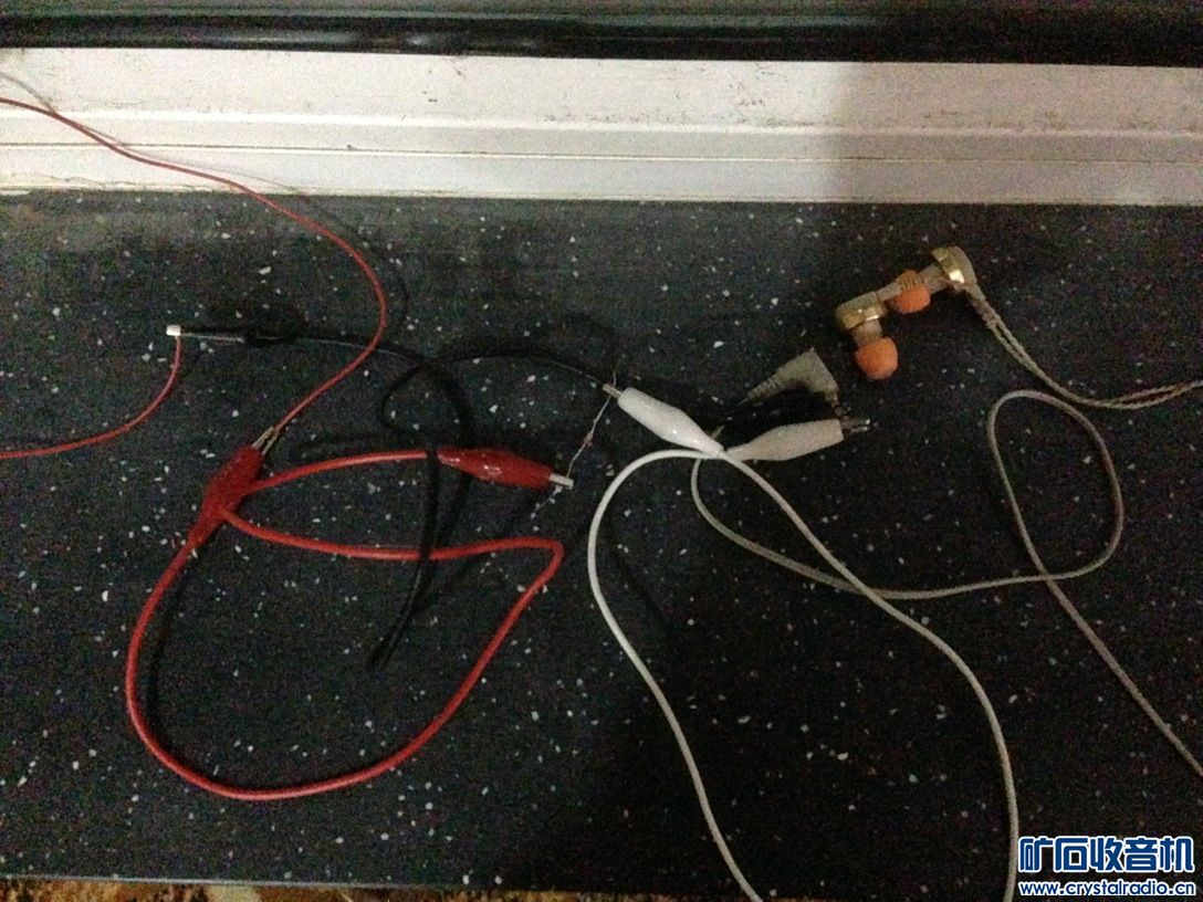

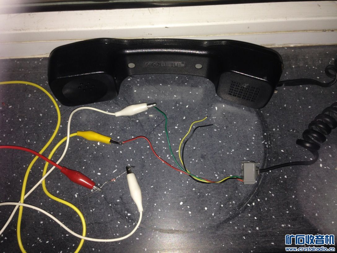

用帶来的0.5毫米幼朔料电彼线和酒店內的衣㚙架了个1.2米x0.8米的大环.
没接可变电容,真接接到Iss86二极管检波,用酒店內的话简当耳机.
声不大,但能收到較强的一个本地电脑台及混了另一个本地电脑台.
