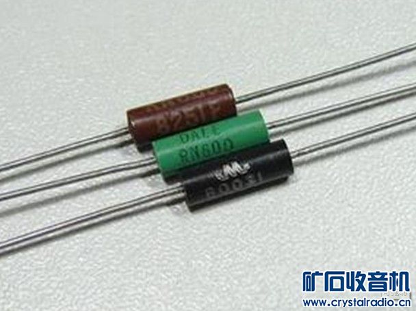

    电阻部分:电阻在电路上应用得最多,应用的位置有降压和分压、环路和局部反馈、输入对地和信号隔离等。一般多媒体音箱中均使用国1/4W碳膜电阻,精度不高。磨机推荐使用高档金属膜电阻,选用精度高、温飘小的产品。一般市场上容易见到的有光音、DALE、HOLCO等。使用性能更佳的电阻,可以提高声音纯净度,使声音更加耐听。注意:更换电阻时,必须要考虑其功率的大小和可承受的最高工作电压。
图为高档电阻                      图为西电线

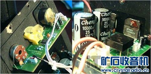

    然后我们来看硬打磨。这里以我曾经打磨的具有一定代表性的M200为例。打开箱子,内部电路如下图。
一.首先,我们来简单分析一下M200功放部分的结构
M200的功放电路采用的是乙类功放中的OCL(双电源互补对称电路),OCL电路的放大管工作在乙类状态,功耗小,有利于提高效率。但输出波形存在比较严重的失真。于是通过采用两个对称的异型管,一个NPN一个PNP,使之都工作在乙类放大状态。其中一个在输入信号正半周期工作,另一个在负半周期工作,同时使两电路输出加到某一负载上。这样就在负载上形成一个稳定完整的波形。即组成乙类互补对称功率放大电路,从而解决了效率与失真问题。
基于OCL电路的特点,我们来分析M200功放电路的组成:
A. 音量调节部分,主要部分由一个普通的旋转式碳膜电位器,负责音量调节。M200电位器的外壳进行了接地处理,这可以抑制一些噪音干扰。
B. 音调电路部分,由两个电位器和相关电路组成,控制高低音增益调节。
C. 前级,由两个运放(JRC4558)组成的输入缓冲和负反馈式音调控制电路。
D. 供电部分。由变压器输出得电压,到达整流桥BR604。经过整流到达两个大型得滤波电容后,得到直流电压。这个直流电压分成了三个部分:第一,直接供给后级两个LM1875;第二,通过三端稳压器LM7812和LM7912降压以后,输出适当得电压给前级运放;第三,通过一个分压电阻以后,给放光二级管。起一个指示的作用。
E.由两个LM1875采用了交流负反馈放大电路组成的后级

1.电容的增补。利用高品质的电容替换适当原来的普通的电容。
①供电电路滤波电容的增补。

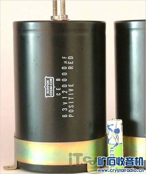

  在M200的PCB上,用了两个普通的25V 10000uF的滤波电容(俗称“大水塘”),在PCB上标为C22、C23。对于普通音箱来说,能用到这个容量的电容已经难能可贵了。那么滤波电容有什么重要的作用呢?我们来简单分析一下。
  我们知道功放电源的优秀与否,大约要影响整个功放的50%的性能。一个好的电源,对箱子功放电路来说,几乎就成功了一半。而滤波电容又是整个电源供电电路中非常重要的部分。滤波电容主要起三个方面的作用:第一,过滤电源,过滤掉从市电通过变压器窜入的杂波,是电源波形更平滑,更纯净;第二,滤除整流后的直流电中的交流成分,防止交流电对后面的电路形成干扰;第三,储存能量。大容量的滤波电容在功放电路输出功率突然增大,表现大动态时,可以提供充沛的能量,即使功率变化大,整个系统的电压变化也很小。在高频相应时,仍然能保持低的内阻,使得功放电路频率响应有充分保证,从而音质更加通透舒展。
  所以我们这里要选择的滤波电容需要满足三个方面的要求:高速、大容量、低内阻。这里很多现成的电容可以选择
图中为某网站销售的日本产的俗称“黑金刚”的滤波电容,在图中做对比的是一个5号的干电池,可谓体积硕大。自然身价不菲,200元左右的价格也不是普通DIYer可以接受的。这里我们利用一种简单的方法,达到同样的目的:将多个低容量电容并联。
 这里用了8个50V/4700uF的nichicon金皮audio专用电解。每四个一组,分别将四个电容的正级相连、负极相连。这样就并联好了电容。容量已经接近了20000uF了,而且体积也好控制。具体的制作方法:先将电容两个一组,按照相同极性的排列好,然后用热熔胶固定为一组。然后将两组电容的相同极性靠近,接触面涂上热熔胶,粘在一起,冷却后既可固定。为了电容更加牢固,将加热熔化的热熔胶沿着四个电容接触的缝隙,象捆绑包裹一样,十字涂抹。热溶胶拉出的丝,就好像绳子一样,冷却后便牢牢的固定到一起了。
  然后用两根导线,分别将四个电容的负极和正极分别串连在一起。在焊接的时候,要采用点焊。烙铁在电容引脚的时间不能长,避免高温对电容内部结构的破坏。全部焊接完毕以后,将三个电容的引脚全部剪掉。这样便将四个电容并联为一个电容了。
  这样我们的大容量,小体积,低ESR(等效电阻)而且价格便宜的滤波电容就做好了。

3.电阻的更换。
  M200的的PCB上都标着电阻的阻值,我们可以用精密金属膜电阻换上原来的炭膜电阻,M200很多地方都用到了金属膜电阻。除非有精密的军用电阻,否则这一步可以省略掉。在后文中的高级打磨部分,我们将通过更换电阻来进行前后级增益的调节,以适应不通的口味。
