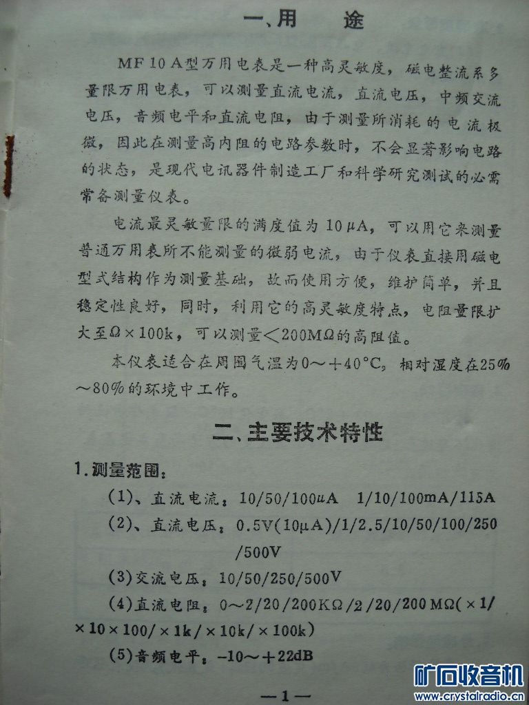

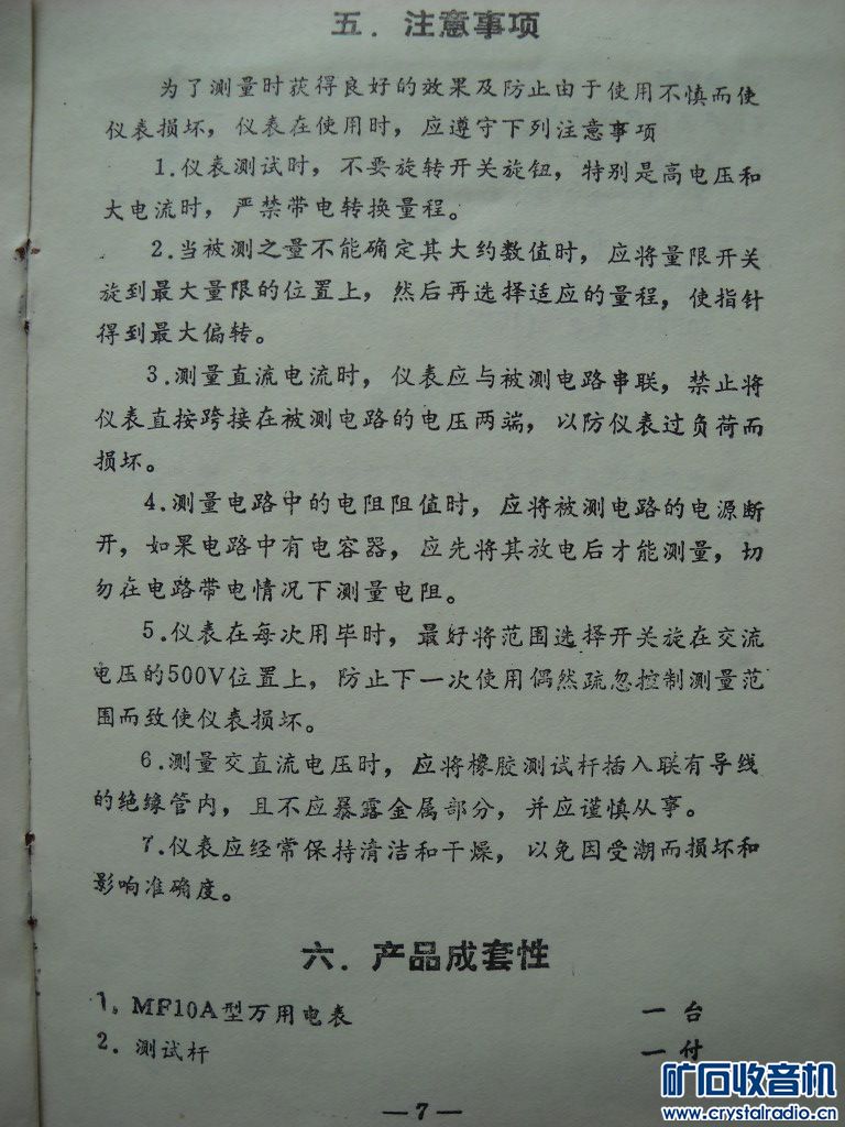

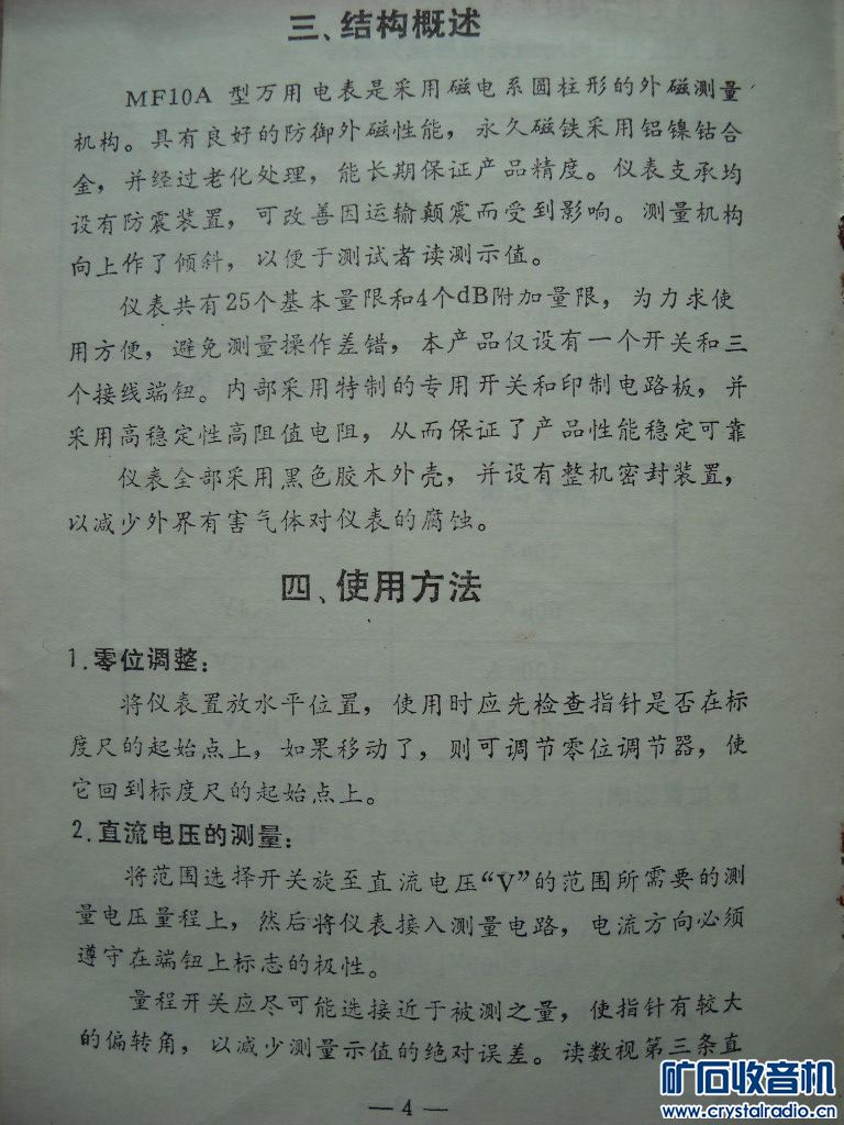

上四MF10A说明书:

我用过的几块MF10型表的交流电压精度都是4,0级的。LZ的说明书是较后期产品的参数,所配的表的用料也大不如前,少了多只线绕电阻。还是早期的表质量好些。

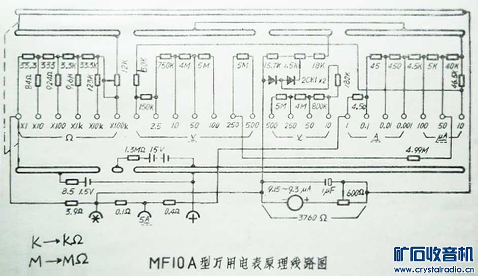

整理了一下电路图

应急坛友,电路俱全。
