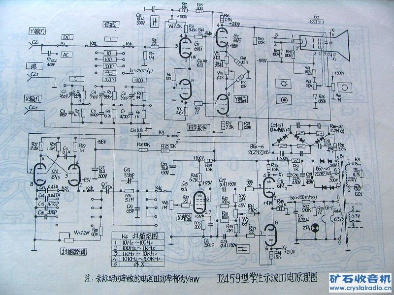

 楼主| 发表于 2008-12-12 18:05:24 | 显示全部楼层

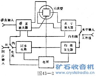

J2459型学生示波器基本原理
示波器由示波管、垂直放大器、水平放大器、扫描发生器、同步电路及电源等部分组成。图43-2为其方框图。示波管是示波器的显示部分。它是根据带电粒子在电场中要受到电场力作用的原理制成的电子显示器件。图43-3为J2459型示波器用的8SJ31J小型示波管的内部结构示意图。它主要由电子枪、偏转板、荧光屏三部分组成。

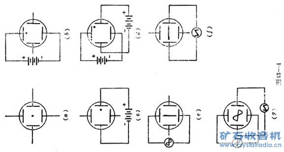

示波管显示电信号波形的原理
图43-4表示示波管两对偏转板加上不同电压时,荧光屏上光点变化的情况。当两对偏转板均无外加电压时,电子射线不受偏转板的影响,直线运动打到荧光屏的中间,光点出现在荧光屏中央,如(a)图所示。当垂直偏转板加以上正下负的电压时,电子射线因受正电位电场吸引向上移动,光点出现在荧光屏上方,如(b)图所示。当水平偏转板加以右正左负的电压时,光点出现在荧光屏右方,如(C)图所示。当两组偏转板都加上上述直流电压时,则光点出现在荧光屏右上方,如(d)图所示。当垂直偏转板加正弦电压,其频率低于10赫时,可以看到光点按正弦规律上下移动;频率高于104k时,由于荧光物质的残光特性及人眼的视觉暂留,光点的移动形成一条垂直线,如(e)图所示。当水平偏转板加上与时间成正比上升的锯齿波电压时,光点沿水平方向来回移动,形成了一条与时间成正比的水平扫描线,如(f)图所示。如同时在垂直偏转板加正弦电压,水平偏转板加锯齿波电压,两电压变化周期相同或成倍数关系,起始时间又相同,示波管荧光屏上就会显示出正弦波形,如(g)图所示。为了更清楚地说明问题,将加在示波管两对偏转板的周期变化的信号电压划分为20个时间小段,见图43-5。在1-19这段时间内,水平偏转板上锯齿波电压直线上升,光点等速的从左移到右,同时又受到垂直偏转板上所加正弦信号电压的作用,示波管就显示出1-19这段时间的正弦波形;在19到20这段时间,锯齿波电压回到起始电平,示波管上显示的正弦波形也由19回扫到正弦波起始点,接着再开始下一周期显示。如果正弦波信号周期是锯齿波周期的1/2,则示波管上可显示二个周期的正弦波。
示波管稳定地显示波形的条件
第一、垂直偏转板上必须加上足够大幅度的需要观察显示的信号电压;第二、水平偏转板上必须加上与时间成正比变化的锯齿波电压;第三、锯齿波电压周期应当保持被显示信号周期的整数倍,即保持和被显示信号同步。这三个条件是由图43-2方框图中**部分来完成的。

扫描发生器及水平放大器两部分用来满足第二个条件。扫描发生器产生线性良好、频率可以连续调节的锯齿波信号,作为信号波形显示的时间基线。水平放大器将扫描发生器产生的扫描信号放大,输送给水平偏转板,保证扫描基线有足够的长度。水平放大器也可以直接放大外来信号,此时示波器作X-Y显示,扫描发生器停止工作。
第三个条件由同步电路来完成。同步电路的作用是在垂直放大器中取出部分被测信号,送到扫描发生器,迫使扫描信号与被测信号同步,这就是通常用得最多的内同步。如果同步电路信号从仪器外部输入,则称外同步;如果从电源变压器取得,则称电源同步。学生示波器的同步电路比较简单,只有内同步一种。
J2459型学生示波器结构(电源部分)
电源部分供给示波管直流高压、灯丝电压、并供给垂直放大器、水平放大器、扫描发生器直流电压及灯丝电压。

垂直放大器由两级直流耦合的差动放大器组成
采用差动放大器的优点是抗干扰性能好,不受电源波动的影响,输出信号对称,工作稳定性好。G1双三极管组成第一级差动放大器。被测信号送到G1a栅极,G1b起阴极耦合倒相放大作用,其栅极接地。阳极电阻R9、R10都接到垂直位移电位器W1,电位器的中心头接到+120伏电压,这个电压是+300伏电源经R12、R13、C8组成的去耦网络降压后得到的。调节W1可以改变第一级差动放大器的两输出臂的直流电位,以达到垂直位移的目的。G1电子管两阴极连在一起经电阻R11接地,以取得+1伏栅偏压。第一级放大后的信号,经防振电阻R14、R15直接耦合到G2双三极管组成的第二级差动放大器。G2电子管两阴极间串接W2、W3两只电位器,W2为灵敏度标准电位器,W3为Y增益微调电位器。这两个电位器都是通过改变这级差动放大器负反馈量的大小,达到增益标准及微调的目的。经G1、G2放大器放大后的信号直接输送到示波管垂直偏转板。R20、C10a、R21、C10b将放大了的被测信号耦合到同步极性开关,作为扫描发生器的同步信号。
垂直放大器由G1、G2两只电子管组成

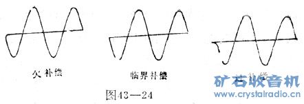

被测信号从“Y输入”与“地”接线柱输入,首先经耦合开关K1。当置于“DC”时信号直接进入衰减器,适用于观察各种缓慢变化的信号及直流电位;当置“AC”时信号经过C1电容接到衰减器,隔断了被测信号中直流分量,使示波管荧光屏上显示的信号波形位置不受直流电平的影响。衰减器开关K2分“1”、“10”、“100”、“1000”、“∞”五档,“1”档被测信号不经衰减器。“0”、“100”、“1000”档被测信号被衰减器分别衰减到1/10、1/100、1/1000。“∞”档直接接入机内约250mVpp、50HZ正弦信号,以检查示波器是否能正常工作。衰减器采用阻容补偿式。设衰减器输入电压为Usr,输出电压为Usc,第一节阻容并联阻抗为Z1,第二节阻容并联阻抗为Z2,则衰减倍数可按下式计算:
(6)
如果阻容式衰减调整到R1C2=R2C3,则公式(6)就简化为:
A=(R1/R2)+1
(7)
即与信号频率无关,完全由电阻值决定,这就是阻容式衰减的临界补偿条件。一般C2用半可调电容,以便调整。计算时应注意R2电阻应包括第一级栅极电阻R7的并联作用,C2、C3电容也要考虑布线电容及第一级电子管的输入电容。

差动放大器的放大量的计算
差动放大器的放大量可以按公式进行计算。第一级是单端输入平衡输出的差动放大器,放大量计算公式为:
K1=μRa/(Ra+Ri)
(8)
式中Ra为阳极负载电阻,在图43-6中μ为电子管内阻及放大系数。
第二极为差动输入,平衡输出的差动放大器,阴极之间接有负反馈电阻,放大量计算公式为:
(9)
式中2RK为阴极电阻,RB为阴极间反馈电阻。在图43-6中,Ra=R16,2RK=R18,RB=W2+W3。表43-2给出RB为不同值时第二级差动放大器放大量K2及二级放大器总放大量K的计算值。前面已经提到。当示波器Y增益旋钮放到最大,即W2=0时,示波器灵敏度要求达到50mVPP/格,垂直放大器的放大量应为230~316,这时RB=W2可以调在0到200欧姆之间。
第二级差动放大器中、小电容C9a、C9b起高频补偿作用。即将差动放大器两输出端信号中的高额分量,正反馈到输入端,提高高频部分的放大量。由于电容数值很小,对低频和中频不起作用。这两个电容数值在调试时确定,大约在2.2微微法到4.7微微法之间。经过仔细调试后,学生示波器垂直放大器的频率响应高频端可以超过2兆赫。
扫描发器的结构
扫描发生器由C4双三极管组成。这是一种阳栅耦合不对称多谐振荡器,是将原来对称多谐振荡器的一个定时网络放到G42阴极组成的,即C13~16、R30及W7。两只三极管相互成正反馈耦合,电压由第二只三极管的输出端全部被送到第一只三极管的输入端,只要满足K1K2>1,电路即能自激振荡。K1、K2是两只电子管组成放大器的放大量。
扫描发生器的工作原理
电源加上以后,扫描发生器渐渐进入正常工作。图43-7为正常工作时扫描发生器各部分信号波形图。在0到t1时间内,G4导通,阴极电压下降,这个下降电压经过C11加到G4b栅极,使得G4b截止。G4a导通后,电源通过G4a向扫描电容C13~16充电,电容上电压按指数规律上升:
(10)
Ea为电源电压,U0是t=0时电容器上电压,Z1为充电电路时间常数:
Z1=R20C13~16
(11)
在t1时,电容C12~16充电到U1,这时由于G4a阳极电流减小,电压上升,经C11耦合到G4b栅极,使栅极电压高于截止栅压,G4b开始导通,阳极电压降低,因为G4b阳极和G4a栅极相连,G4a栅极电压也降低,使得G4a截止,不对称多谐振荡器翻转。G4a截止后,电容器C13~16通过R30、W7放电,在t1到t2时间内电容器上电压按指数规律下降:
U1为t1时电容器上电压,Z2为放电时间常数:
Z2=(R30+W7)C13~16
(13)
在t2时,C13~16上电压降到U0,这时G4a栅极电位和阴极电位相比已高于截止栅偏压,于是G4a开始导通,并由于正反馈作用使4b迅速截止,不对称多谐振荡器又翻转,Ea通过G4a又对电容C13~16充电。以上过程重复进行,G4a阴极就形成周期变化的,电压随时间减小的锯齿波电压,作为示波器扫描信号。G4a阳极形成周期性负脉冲,G4b阳极形成周期性正脉冲。
锯齿波电压幅度为:
Um=U1-U0=(Ia-Ig)R27-Uc(14)
Ia为G4b导通时阳极电流,Ig为G4a导通后栅极电流,Uc为G4a栅极截止偏压。将数值代入后可以标出Um约为15伏。
锯齿波扫描信号的频率为
f=1/T=1/(T1+T2)
(15)
T1为锯齿波回扫期,T2为锯齿波扫描期。
按电路参数,可从公式(10)(11)中解出T1=1.4τ1=1.4R29C13~16,从公式(12)(13)中解出T2=0.17τ2=0.17(R30+W7)C13~16

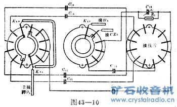

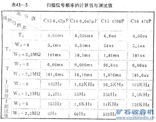

扫描频率分档调节
通过扫描开关K4可以用改变电容C13~16来实现扫描频率分档调节,通过电位器W7改变与电容串联的放电电阻来实现扫描频率连续调节。表43-3给出扫描信号频率的计算值与测试值。在低频档是完全符合的,高频档由于电路分布参数的影响,有一定出入。锯齿波的回扫期很短,在扫描最高频率时约为锯齿波周期的十分之一。每档频率微调范围大于十,完全能满足十进位要求。

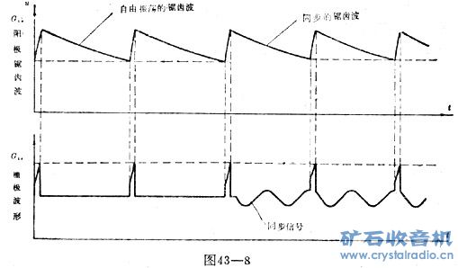

电子管G4b栅极从同步极性开关K3引入同步信号,从G4b放大后加到G4a栅极,控制G4a导通时间,以达到对扫描信号的同步。图43-8为扫描信号被同步的情况。图中前面部分设有同步信号,扫描发生器产生自由振荡的锯齿波;后面部分为同步信号加上的情况,锯齿波的回扫时间受到同步信号的控制,扫描发生器被强迫同步,每个锯齿波周期内包含数个整数倍同步信号。

学生示波器水平放大器共两级
G5组成第一级放大器,这是一般的电流负反馈阻容耦合放大器,五极管6JI接成三极管使用,放大后的信号由C22耦合到水平放大器第二级。W8是X增益微调电位器,直接改变输入信号的大小来调节示波管水平方向幅度。当电位器逆时针转到底时,输入端接地,水平放大器没有输出信号,示波管X方向显示成为一点。R35为阴极电阻,以形成2伏的负偏压,同时起负反馈作用,以稳定放大器的工作状态。C21起高频补偿作用,在高频时减少这级放大器的负反馈量,以提高高频端频率响应。R33、C20组成电源去耦网络,从+300伏电源中降压到160伏,供第一级放大器作为阳极电源。G6组成第二级放大器,这是单端输入平衡输出的差动放大器。前级来的信号送到G6a栅极,G6b起阴极耦合倒相放大作用,其栅极通过电容C23接地。放大后的信号直接输送到示波管水平偏转板。W0是水平位移电位器,改变差动放大器输入两臂的直流电位来达到位移的目的。R36、R37为防止寄生振荡电阻。

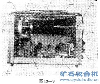

J2459型学生示波器仪器结构
J2459型学生示波器全部电路安排在宽14厘米、高20厘米、长30厘米的仪器箱中,总重量约4公斤,是一台小型便携式示波器。图43-9为示波器内部结构图。下面按图中标志的序号分别对各部件作简要说明。
J2459型学生示波器仪器结构(机箱)
由前后型框、上撑条、左右撑条、侧盖板、后盖板、底盖板等组成。打开侧盖板及底盖板后,仪器内部结构全部暴露,可以很方便地进行装配和维修。
图43-9是打开左侧盖板时的情况。前后型框用铝型材弯成,前型框固定面板,后型框固定后盖板。后盖板上装有仪器电源插座CZ4及保险丝座BX1。上撑条上装有仪器提平,左右撑条装有仪器支脚。整个机箱外表面涂灰色锤纹烤漆。

J2459型学生示波器仪器结构(扫描开关)
是KCZ型三刀五位中型瓷质波段开关,距离开关片20毫米加瓷接线片。扫描发生器中电容C13~16、C17~19,电阻R31均焊装在扫描开关上。图43-10为扫描开关接线图。

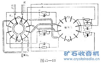

J2459型学生示波器仪器结构(衰减开关)
由KCZ型二刀五倍中型瓷质开关组成,离开关片20毫米加瓷接线片。三档衰减器上的阻容元件均焊装在开关上,图43-11为衰减开关接线图,其中C2、C4、C6均为瓷质半可变电容,用来调整衰减器的频率补偿。

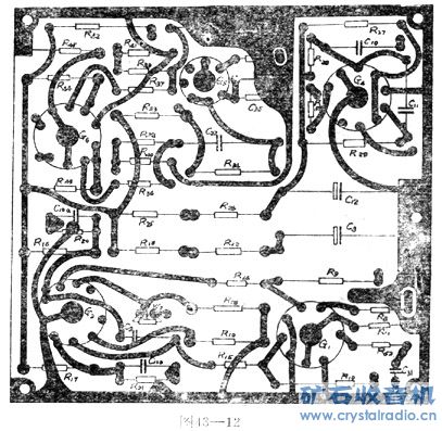

J2459型学生示波器仪器结构(大印制板)
大印制板是一块130×124(毫米)2单面印制电路板,学生示波器的垂直放大器、水平放大器、扫描发生器三部分主要电路都布置在这块印制板上。图43-12为大印制板电路图。图中元件在正面,印制线路在反面。电子管瓷管座是直接焊在印制电路板上的,这样大大简化了无线装配。电子管的灯丝供电单独用硬绞线连接,以减小50赫交流对电路**部分感应。印制板焊接2瓦电阻的地方应加φ2×2铜铆钉,以防止铜铂脱开而使元件焊接不牢。2瓦电阻焊接时还应注意离开印制板3毫米,避免仪器长期工作时因电阻发热过火而烫焦印制板。**小功率电阻及电容都紧贴印制板焊接。印制板与外部元件各连接点均在图中标出。大印制板用螺钉固定在机箱左右撑条上。
J2459型学生示波器仪器结构(小印制板)

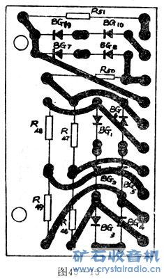

小印制板装配学生示波器电源部分电路,包括+300伏整流电路及-1100伏三倍压整流电路。印制板的尺寸为75×45(毫米)2,是单面板。图43-13为小印制板电路图。电源部分的滤波电容全部装在电容架上,用扎线和印制板右边一排装有铆钉的接线端相联接。小印制板固定在变压器的弯角铁片上。

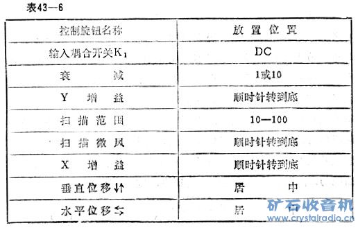

观察波形

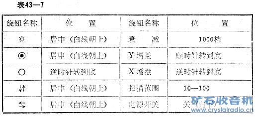

示波器的主要功能是将非常抽象的电信号变换成能看得见的图象,因而观察波形是示波器的主要用途。J2459型学生示波器适合观察重复频率在10赫以上,1.5兆赫以内,幅度在100毫伏以上,400伏以内的各种电信号波形。
被观察波形从Y输入接线柱输入。观察频率较高的交流信号时,输入耦合开关放到“AC”,观察100赫以内方波信号及各种变化比较慢的交变信号时,输入耦合开关放到“DC”。衰减开关及Y增益位置视输入信号幅度大小按表43-5确定。如果不知道输入信号幅度时,可将衰减开关先放到“1000”档,观察示波管荧光屏上Y方向显示,如没有显示或显示太小,则将Y衰减开关顺次放到“100”、“10”、“1”档,再适当调节Y增益,使荧光屏Y方向有4-6格显示即可。扫描范围开关位置视输入信号频率和拟在荧光屏上显示的完整周期波形个数来选定。例如输入信号频率为50HZ,拟在荧光屏上显示两个周期波形,那么扫描频率应为50赫/2=25赫,应将扫描范围开关放到“10-100”档,调扫描微调旋钮,就可在荧光屏上显示两个周期的波形。再如信号频率为10千赫,拟显示五个周期的波形,那么扫描频率应为10千赫/5=2/千赫,应将扫描范围开关放到“1K-10K”档,调扫描微调旋钮,可以在荧光屏上显示出五个周期波形。如果被观察信号频率不知道,可将扫描范围开关从低到高一档改变,同时调节扫描微调旋钮,待荧光屏上显示出4-6个周期的稳定波形即可。当被观察信号在1兆赫以上时,应注意将X增益旋钮顺时针转到底,才能较清楚地显示波形。

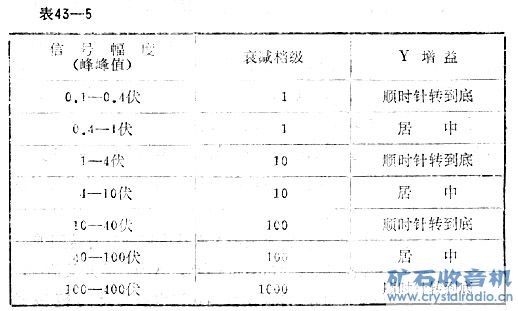

将示波器Y增益旋钮顺时针转到底,这时示波器垂直系统灵敏度为50AmV/格。A为衰减开关倍率,分别为1、10、100、1000,可根据被测直流电压的大约范围选择。将输入耦合开关放到“DC”,Y输入与地接线柱用导线短接,将示波器调出扫描线,并将扫描线移到坐标片Y轴正中,定此位置为零电位。然后除去短路线,将被测信号接入,如扫描线上移2.2格,如图43-15所示,则表示被测直流电压为正极性,数值为U=2.2×50×A毫伏。如扫描线下移,则表示被测直流电压为负极性。
测试时也可以用光点来显示,这时只要将X增益电位器反时针转到底,扫描线即缩成为一点。但要注意此时示波管辉度不要太亮,以免损坏荧光屏。
当不知道被测电压大约范围时,可先将衰减开关放到“1000”,如光迹没有移动或移动太小,则再将Y衰减开关放到“100”、“10”、“1”。确定衰减档级后应可再校一次零电位,以保证测量精度。本电位也可以不选在Y轴正中,如被测电压为正极性,可选在下面,如被测电压为负极性,则可选在上面,以扩大测量范围。
交流电压的测量

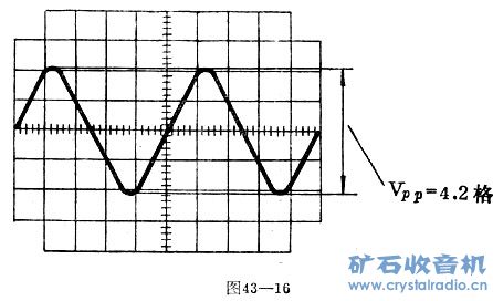

示波器可以测量交流电压的峰峰值或波形任何二点间的电位差值。测试时Y轴输入耦合开关放到“AC”,Y增益旋钮顺时针转到底,被测信号接入Y输入与地接线柱,适当选择衰减开关和扫描范围,调节扫描微调旋钮,使荧光屏上显示出3-6个稳定的波形如图43-16。读出波形峰峰值之间为4.2格,则被测电压峰峰值为:
Upp=4.2×50×A毫伏
如果被测电压是正弦波,则可换算成电压峰值为:
Um=0.5Upp=0.5×4.2×50×A毫伏
电压有效值为:
U=0.3535Upp=0.3535×4.2×50×A毫伏

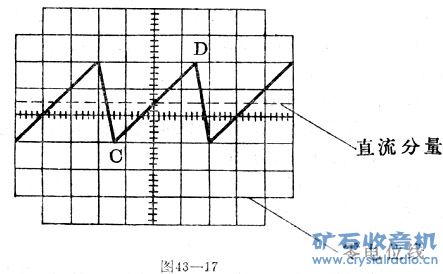

合成电压的测量

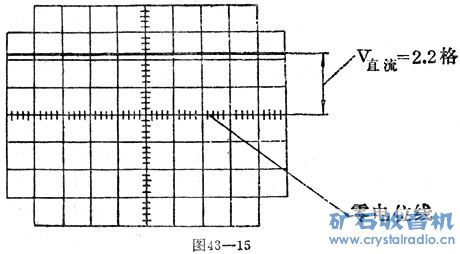

在实际测量中,除了单纯的交流电压或直流电压测量外,往往需要测量既有交流分量又有直流分量的合成电压。例如晶体管放大交流信号时,晶体管的集电极电压就是既有交流电压,又有直流电压;在脉冲电路测试中,往往要了解信号波形各点相对于地的电位高低。这种合成电压可以很方便地用示波器进行测量。
测试时,输入耦合开关应放于“DC”,先将Y输入与地接线柱间用导线短接,确定扫描线的零电位位置,再接入被测信号,调节扫描范围开关与扫描微调旋钮,使荧光屏上显示出稳定的波形如图43-17所示。图中锯齿波显示3格,幅度为:
Upp=3×50×A毫伏
直流分量3.5格,电压为:
U=3.5×50×A毫伏
锯齿波C点对地电压为:
Uc=2×50×A毫伏
D点对地电压为:
UD=5×50×A毫伏

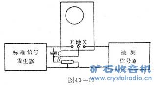

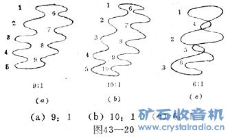

调制环法测量频率
调制环法是李沙育图形法的一种变种。测试时仪器连接如图43-19所示。标准信号发生器产生的信号经电容C、电阻R组成的相移网络后分作两路,一路接到垂直放大器输入端,另一路与被测信号串接后加到水平放大器输入端。电容C数值可取0.1微法,电阻R采用4.7千欧电位器以便于调节。测试时,调节标准信号发生器频率,使示波管荧光屏上显示出一些带尖峰的圆形或椭圆形图形,如图43-20所示。计算尖峰的数量,乘以标准信号发生器的频率,即为被测信号的频率。计算尖峰数时只能算一个方向凸起的尖峰,如图(a)尖峰数为9个,被测信号频率为标准信号发生器频率的九倍;图(b)尖峰数为10个,被测信号频率为标准信号发生器频率的十倍。同时应注意标准信号发生器输出的电压幅度应大于被测信号幅度,图(C)表示被测信号电压幅度过大,计算尖峰数就不很方便。
如果被测信号频率低于标准信号频率,可将图43-19中标准信号发生器与被测信号源位置对调。此时,显示图形仍与图43-20相同,但被测信号频率应用标准信号发生器频率除以尖峰数得出。

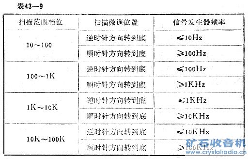

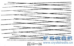

这是一种用已知量和未知量相比较的测试方法。测试时将一台频率已经校准,并可以连续改变的标准信号发生器的输出信号,接到示波器X输入与地接线柱,被测信号接入示波器Y输入接线柱。示波器扫描开关放到“外X”。适当调节衰减开关、Y增益,使荧光屏Y方向显示约为4-6格。再调节X增益旋钮及标准信号发生器的输出,使荧光屏X方向显示也为4-6格。连续改变标准信号发生器的频率,直至荧光屏上显示的图形稳定。当图形为一个圆或椭圆时,表明被测信号与标准信号频率相同;当图形为若干个稳定的闭环时,表明被测信号频率与标准信号频率成倍数或约数关系,可以根据图形水平方向切点数和垂直方向切点数之比,并读出此时标准信号的频率,从而确定被测信号的频率。图43-18绘出几种李沙育图形。在同一频率比例下,由于两信号相让关系不同,李沙育图形也不相同,但图形的水平方向切点与垂直方向切点数之比是不变的。当f(y):f(x)=2时,李沙育图形水平方向有2个切点,垂直方向1个切点,表示被测信号频率是标准信号频率的2倍。当f(y):f(x)=3/2时,李沙育图形水平方向有3个切点,垂直方向2个切点,表示被测信号频率是标准信号频率的3/2倍。如果被测信号频率低于标准信号频率,李沙育图形垂直方向切点数就多于水平方向切点数,相当上述图形转90度。
用李沙育图形法测频率,测量精度完全决定于标准信号发生器的刻度精度。测试时应尽量采用圆形图形,如不能做到这一点,则应尽可能减少闭环数量,以便于读数。当两个频率相差较大时,可用调制环法来测量频率。

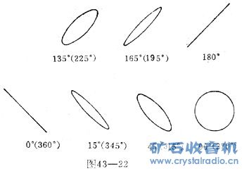

李沙育图形法测相位差
前面已经提到,当两个信号频率相同,而改变它们之间相位差时,李沙育图形是不相同的,因而按照示波管显示的图形,可算出两信号的相位差。这种方法适合测量信号经过某一网络后引起的相移,例如测量正弦波通过放大器后的滞后相位值。其测试方法和步骤如下:
将示波器扫描范围开关放到“外X”,导前信号1接到X输入接线柱,并控制此信号输入幅度及X增益旋钮,使荧光屏上X轴显示幅度为A格。然后将滞后信号2接入Y输入接线柱,调节衰减开关及Y增益旋钮,使Y方向显示波形幅度亦恰为A格,如图43-21所示。读出图形曲线与X轴相交的两截点距离B格,则两信号间的相位差为:
(17)
由于J2459型学生示波器水平放大器是反相输出的,因而当相位差小于90°时,李沙育图形在二、四象限,当相位差大于90°小于180°时,图形在一、三象限,图43-22为相位差不同时的李沙育图形。

代替灵敏电流计使用
在中学物理实验中,经常要用到灵敏电流计作指示。一般灵敏电流计都是指针式,惯性较大,有一定阻尼,使用起来不是很方便。而且电流计都经受不起过载,使用时要加各种保护措施,稍不注意就会损坏电流计,给使用带来极大的麻烦,特别对安排学生分组实验更为困难。利用J2459型学生示波器代替电流计使用,由于其输入阻抗大,灵敏度高,又无阻尼,还能显示波形,效果比用电流计还好。更为突出的优点是示波器不怕过载,在实验时不必担心因操作不小心造成过载而损坏仪器,这个优点对学生分组实验就显得更为可贵。
 楼主| 发表于 2008-12-12 18:08:31 | 显示全部楼层
学生示波器代替电流计是把示波器荧光屏上的扫描线当作指针。使用前,先要校准示波器零电流线。将示波器面板各控制旋钮按表43-6规定位置放置,接通示波器电源,将仪器预热十分钟。将示波器Y输入与地接线柱间用导线短接,适当调节各控制旋钮,使荧光屏上显示出清晰的扫描线。再调节位移旋钮,使扫描线正好位于屏幕Y轴刻度正中,定此位置为零电流线。然后将Y输入与地接线柱间短路导线拆去,分别用导线接到被测线路取样电阻两端。取样电阻阻值视流过电流大小而定,当电流小于1毫安时其阻值可取1千欧;小于100微安时可取10千欧;小于10微安时取100千欧;小于1微安时可将Y输入与地直接接入被测线路,不用取样电阻。注意连接导线尽量短一些,最好用屏蔽线。被测电路接入电源后,荧光屏上扫描线就会产生上下偏移。如果上移,表示有正电流流过,如果下移,表示有负电流流过。如扫描线超出荧光屏外,可将衰减开关加大或将取样电阻减小。也可以将示波器侧放,使扫描线垂直,使其显示和指针式仪表指针摆动类似。
仪器性能的直观检查

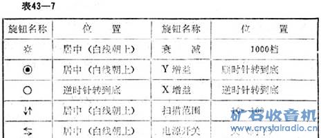

学生示波器性能是否正常,可通过面板上各控制器功能的直观检查来确定,检查时按以下步骤进行:
示波器面板控制旋钮按表43-7规定位置放置,表中没有提到的旋钮位置可以任意放置。
将示波器电源线插好,开启前面板的电源开关,指示灯即发出亮光。预热十分钟,待电子管正常工作后,一般即可在荧光屏上看到一点较暗的光点。如果看不到光点,则可顺时针转动“¤”旋钮,并左右转动一下“↓↑”和“”旋钮,即可出现光点。

扫描发生器输出补偿检验及调整
扫描发生器输出电路中,有一个R31、W8、C18、C19组成的阻容或衰减器,也需要对它进行频率补偿性能检验及调整。检验时,将Y衰减开关放到“∞”档,扫描范围开关放到“10-100”档,调扫描微调旋钮,使示波器荧光屏上显示出稳定的正弦波。适当调节X增益,使水平方向显示小于10格。观察波形起始部分,如出现图43-24(a)(c)欠补偿和过补偿情况,可调节C18半可变电容器,达到图(b)临界补偿状态。当扳动同步极性开关由“+”向“-”时,显示波形正负即反转。
用通用脉冲信号发生器进行衰减器频率补偿检验的调整
脉冲信号重复频率调到接近1千赫,脉冲宽度调到接近方波,脉冲幅度能达到接近表438方波信号幅度的要求,如达不到200伏,则100伏以上即可。调衰减器上C2C4C6半可变电容器,使达到图4323b)临界补偿的要求。

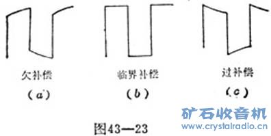

用1KHZ方波发生器进行检验调整
将方波发生器输出信号送入示波器Y输入接线柱,方波信号幅度根据不同衰减档位按表43-8放置。扫描开关放到“100~1K”档,Y增益旋钮顺时针转到底,调扫描微调旋钮,使荧光屏上显示出稳定的方波。当衰减开关放到“1”档,方波信号幅度为0.2伏,示波器荧光屏上显示的方波幅度H1=4±0.4格为合格。如超过要求则不合格,可调大印制板上W2电位器,使显示的方波幅度达到4格。当衰减开关放到10、100、1000档,方波信号输出幅度调到2伏、20伏、200伏,显示的方波幅度应当为H1±10%。超出范围则不合格,应调换R1、R3、R5或R2、R4、R6电阻。当衰减器频率补偿不良时,显示的方波波形如图43-23(a)(c)所示,可调整C2、C4、C6半可变电容器达到图(b)临界补偿的要求。

扫描频率范围检验
学生示波器扫描频率分四档,每档微调比应大于10倍,可以用以下几种方法进行测试检验。
用低频信号发生器测试检查,测试时需要一台宽带低频信号发生器,国产XD1型、XD7型、XFD-7A型低频信号发生器都比较适用。按教育部部标准生产的J2462型低频信号发生器也可使用。将信号发生器输出信号加于示波器Y输入接线柱,在扫描范围每个档位和扫描微调旋钮转到两个极端位置的情况下,调信号发生器的频率,使示波器上显示出一个完整周期的波形。如果信号发生器的频率数值符合表43-9中的要求,表明示波器的扫描频率范围是合格的,否则就不合格。
用数字频率计数器测试检验
使用的数字频率计测频范围为10赫~200千赫,国产PB-2型、E312型、PS-51型数字频率计均可使用。测试时将示波器右侧盖板打开,将开关K4c接W8处信号接入数字频率计输入端,测试结果应符合表43-9中信号发生器频率项的要求。
用示波器本身试验信号检查扫描范围第1、2档
学生示波器本身试验信号为50赫正弦波,用它可以检查扫描范围第1、2档的频率复盖。先测扫描范围“10-100”档,将衰减开关放到“∞”档,逆时针转动扫描微调旋钮,使示波管荧光屏上,显示出尽可能多的试验信号正弦波形数n,则最低扫描频率即为50/n赫。例如显示7个正弦周期,则最低扫描频率为7赫。再顺时针转动扫描微调旋钮,当示波管荧光屏上出现图43-25(a)(b)所示波形时,扫描频率为试验信号频率的2倍,即100赫。若此时扫描微调旋钮顺时针方向尚有转动余量,则表示该档最高扫描频率>100赫。测试时需要仔细调整,才能显示出图43-25所示波形。再将扫描范围放到“100-1K”档,逆时针转动扫描微调旋钮,当示该管荧光屏上显示出图43-25(a)(b)波形时,则扫描频率为100赫。若此时扫描微调旋钮逆时针方向尚有转动余量,表示该档最低扫描频率<100赫。再顺时针转动扫描微调旋钮,示波管荧光屏上显示出许多线条组成的圆桶,将圆桶调到不前后滚动,并出现20条线,如图43-26所示,则表示扫描信号频率为试验信号频率的20倍,即达到1千赫。若此时扫描微调族钮顺时针方向尚有转动余量,表示该档最高频率>1千赫。此项测试需要极仔细调整和计数,否则不易成功。由于试验信号频率较低,无法对扫描范围第三、四档进行测试。如有1千赫、10千赫固定频率正弦信号,将其输入示波器Y输入接线柱,则可用以上相同方法测试扫描范围“1K-10K”、“10K-100K”档。

J2459型学生示波器仪器检修前注意事项一
为了顺利地完成故障检修工作,在检修前应注意以下几点:
(1)尽量了解示波器损坏前的运用情况和损坏时的现象,以便为判断故障提供线索。
(2)对学生示波器电路原理及内部结构安排要有一个基本的了解,切不可盲目乱动,以免故障增大。
(3)修理时检查故障应细心。特别对损坏原因不明的示波器,通电检查时,手最好不要离开电源开关,如发现开机后机内有不正常的响声、气味出现时,应立即关掉电源,打开机箱,仔细检查内部损坏元件。
J2459型学生示波器仪器检修前注意事项二
(1)机内部件、元件上积的灰尘要用软毛刷或吹风机轻轻地清除,仔细检查元件有否损坏、脱焊,导线有否断路等。
(2)拆修机内元件时不可任意改变参数,不要随便调节微调电容、微调电位器,以免影响示波器性能。
(3)示波器内部有-1100伏高压电源,需要带电测量时应注意安全,应当站在绝缘橡皮垫上,单手进行操作,以免另一只手摸机壳触电。

开机后,小印制板上R502瓦3.6干欧电阻冒烟。这是碰到最多的故障,其原因如下:第一、倍压电容C24-28外包绝缘层损坏。任何一只电容器外壳与仪器机箱相碰,都会使R50电阻过载冒烟。特别要注意侧盖板是否碰上,因为它们间距离较近。有时虽没短路,但有跳火现象,可听到跳火声。这类故障只要及时处理,元器件都不会损坏。第二、倍压电容C24-28中有击穿。电容C24、C25及C26、C27串接应用,若其中有一只被击穿,全部电压加到另一只电容,也会引起另一只电容击穿。特别要注意电阻R46-49起均压作用,若有一只电阻开路、短路或电阻变值,也会造成有关电容击穿,应仔细检查。第三、倍压整流管BG1-6中有一组被击穿。可用万用表检查更换。
负1100伏电源开路
这时示波管没有光点显示,用万用表测量C26负端与地间无电压显示。产生这种故障多数是由于上述故障没及时处理,以致电阻R50烧坏开路。如果R50完好,则可能是变压器B1绕组5、6间断路。
负1100伏电压不足
此时示波管光迹辉度明显减弱,示波器灵敏度变高。其原因:第一、倍压整流管BC1~6中有一只开路。如BC1~2中有一只开路,电压降到负740伏;如BG3~6中有一只开路,电压降到370伏。第二、电容C24~28中有的电容漏电。可用万用表电阻“×10K”档测量检查,检查时负表笔接电容器正端、正表笔接负端,正常电容充电时表针摆动超过表面2/3刻度,最后表针回到接近1兆欧指示。如充电很小,最后电阻值也较小,表示电容器漏电严重。第三、电位器W4、W5与地短路,倍压整流电路负载加重,也会造成电压下降,严重时也会引起电阻R50冒烟。由于这两只电位器所加电压超过本身能承受的额定电压值,与面板装配时如不加绝缘垫圈,就很容易造成击穿短路。第四、变压器3、4绕组与屏蔽层短路或漏电,也会引起倍压整流电路负载加重,电压下降,并引起示波管座上R22电阻过载冒烟。
在检查负1100伏电源故障时,必须特别注意安全,尽量避免开机操作。刚关电源的机子,也不能马上进行检查测试,因为倍压整流电容C24~28上充的高压需要有一段时间才能放完电。如果需要马上检查测试,可将C24~28每只电容负端用导线和机壳相碰,确实放完电后才可进行检查,以保证人员及测试仪表安全。

扫描发生器停振
示波器工作时荧光屏上显示不出扫描线,如果检查水平放大器正常,则故障为扫描发生器停振。
a.扫描发生器全部停振。其原因可能是电源断路,可“测量C12正极上电压是否为正常100伏。阳极电阻R27、R29,栅极电阻R28、电容C11等元件损坏或脱焊,电子管G4损坏,都可能造成扫描发生器全部停振。可用万用表仔细检查。
b.扫描范围开关某档停振。其原因可能是K4开关接触不好,电容C13~16中相对应的那一只损坏。
C.扫描微调某部分停振。其原因为电子管G4衰老式电位器W7损坏。
扫描信号线性不好
波器扫描线性不良,其故障原因可能是水平放大器的失真造成,也可能是扫描发生器产生的扫描信号线性不好造成。如果是扫描发生器产生的扫描信号线性不好,则可检查G4管是否衰老,电阻R27、R30有否变值,电容C13~16是否变质,电位器W7阻值有否变大等。
扫描发生器同步不良
被测信号如不能调到同步,则为检查电阻R20、R21有否脱开,极性开关K3是否损坏。如果高于1兆赫信号同步不良,则可检查电容C10a、C10b是否正常。如正负极性不能反转,则可检查极性开关K3接触是否良好。
J2459电路图:
