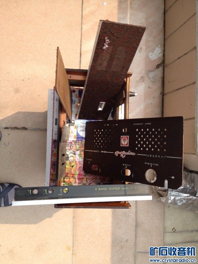

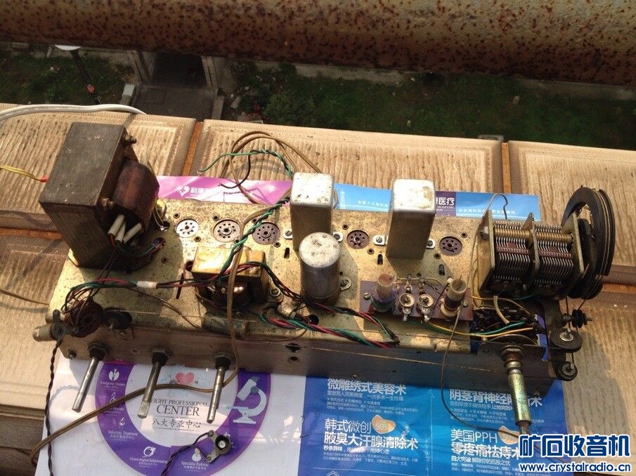

我前段时间打理了一台红灯711-4机子,以前没有接触过老机子,从矿坛学了不少,自己再摸索,不足之处请前辈指点!

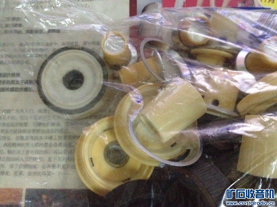

这台机子到手时蓬头垢面,没有办法使用,于是全部分解了清洗了一遍,可以用点洗洁精洗洗,用淋浴的花洒冲洗干净,机芯也水洗的,但要注意充分晾晒干,面板布就连在木板上洗,度盘打理时要注意防止掉漆,螺丝什么的小零件洗好后集中放一起,电子管也是(注意不要把上面的字洗掉),最后组装好,另外将中波加装了磁棒天线,找出故障,修理好,换了几处老化的原件和电子管,重新调试下,收音效果超好,声音清晰,背景音没有现代一般收音机的吵杂音,要是机芯接地几乎接近FM的效果,听短波的话要做个室外天线接上,尤其晚上叽里呱啦的好多外国台的,自己要经常听的话最好将电源线(插头的那根线,电子市场有得卖)换掉!

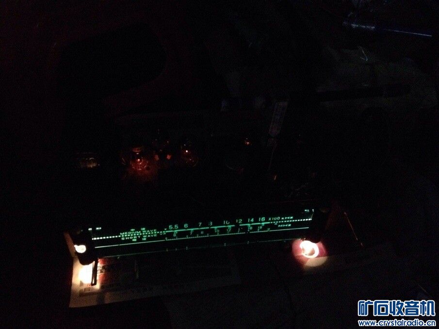

请教为什么中波调到强台时猫眼还差6毫米不闭合,短波强台时完全闭合有时还重合超过一点?请指点指点!

刻度盘夜景 比我的711-2好看多了。

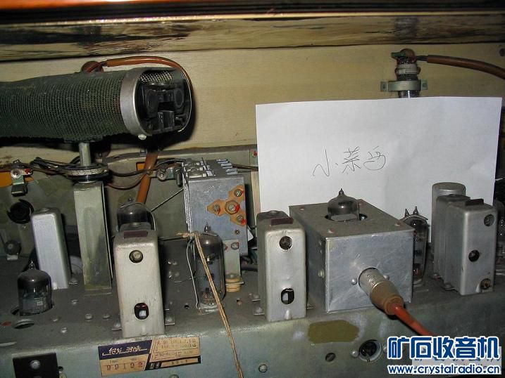

朋友,我是苏州的,我们这用普通的现代收音机效果也不好,杂声,干扰声大,但不知为什么这个电子管的就是好,尤其接地很重要,还有个好方法在磁棒上加防护罩减少电磁干扰
参考熊猫1501的 双磁棒天线 及其 电场屏蔽金属网
图片就是论坛上的,看了自己照图用易拉罐剪开捣鼓过,有点效果,但接地效果更好!
