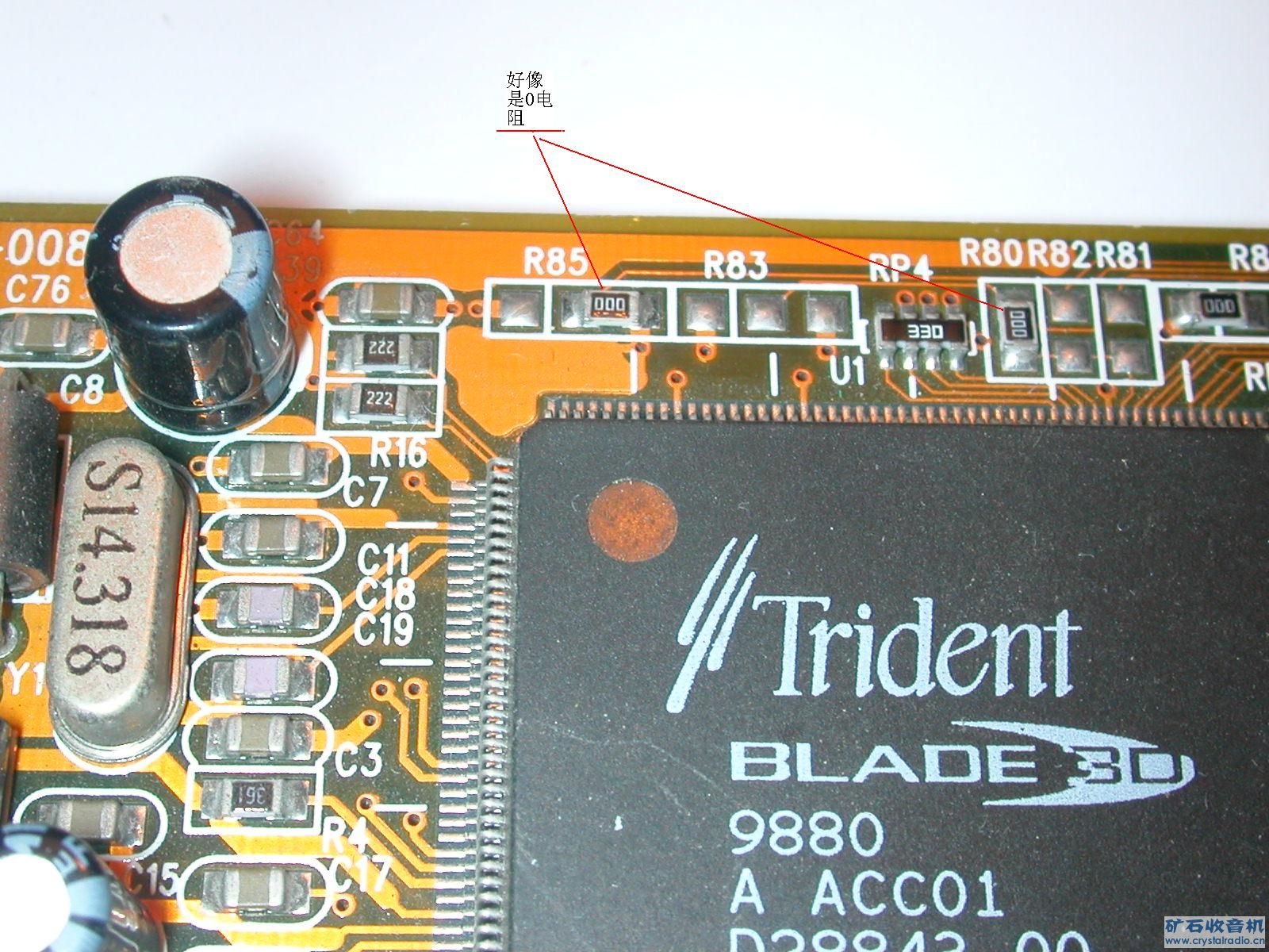

发表于 2010-9-28 17:26:28 | 显示全部楼层
原帖由 longshort 于 2010-9-28 08:10 发表
如果没有“电阻”这个属性,您能知道“0”究竟指什么吗?是温度为0么?还是气压为0?抑或是速度为0?
明白了.,就是给类似电阻样子的几乎没有电阻值的小东西起了个名字。在贴面电路板还真看见了标为000的“电阻”。
   看看是这个东西吗?
[ 本帖最后由 黄河尾 于 2010-9-28 19:36 编辑 ]
发表于 2010-9-29 19:00:20 | 显示全部楼层
回复 11# 黄河尾 的帖子
应该就是了。我也见过的,当时还纳闷呢。
发表于 2010-9-29 20:31:06 | 显示全部楼层
原帖由 黄河尾 于 2010-9-28 17:26 发表
   看看是这个东西吗?
哈,就是它!“000”的标法是流行的标准表示法,左边两个零表示零值,右边一个零表示值后面跟随的“0”的个数为零。
