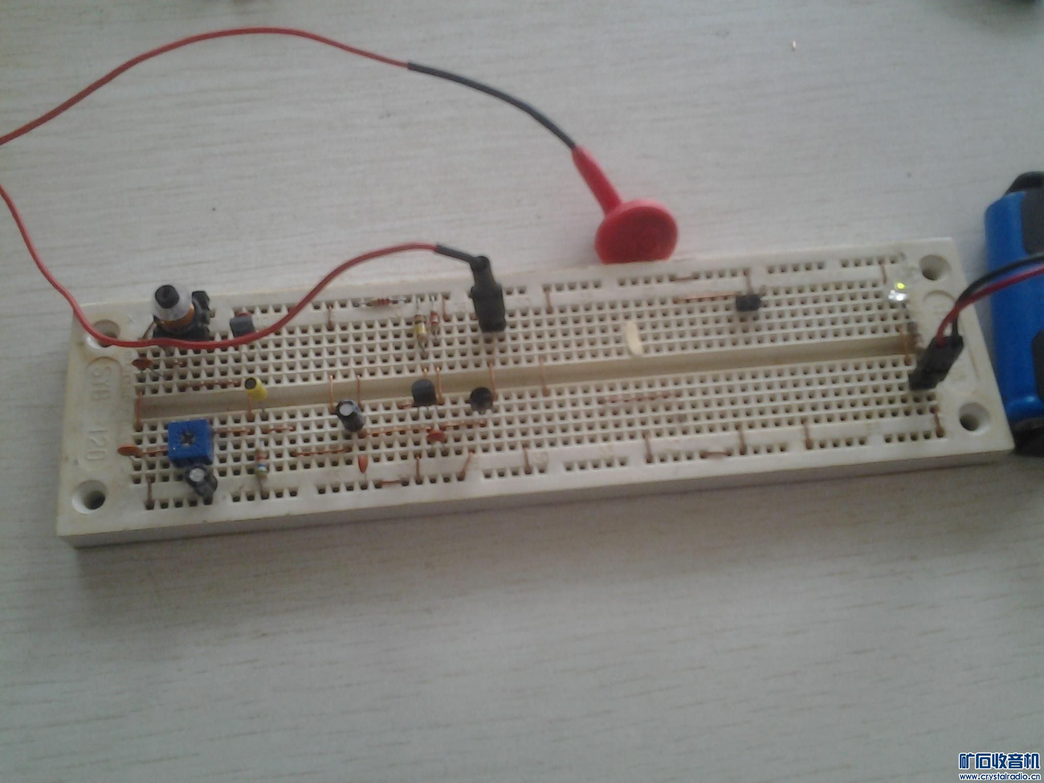

上班无聊,面包板搭了个FM 超再生收音机

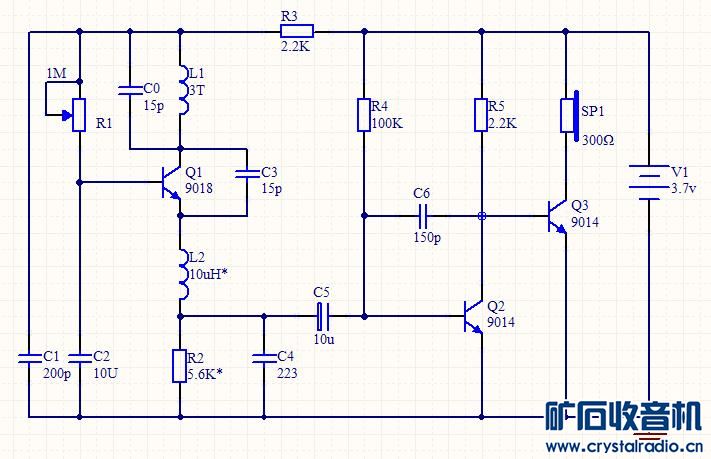

先上电路图
L1 使用使用电视中周骨架,0.5mm漆包线绕3T
L2 使用成品电感,L2电感的大小会影响收音效果

 楼主| 发表于 2014-5-13 13:03:00 | 显示全部楼层
用耳机听 效果还可以,

发表于 2014-5-13 20:34:53 | 显示全部楼层
怎样调感?能祥细一点吗!
发表于 2014-5-13 21:08:20 | 显示全部楼层
老国哥 发表于 25 分钟前
怎样调感?能祥细一点吗!
      可能通过调节L1吧!
 楼主| 发表于 2014-5-14 15:09:52 | 显示全部楼层
没使用天线
是的,是使用L1 来 调节接收频率
在Q3 基极对地接个103电容, 声音宏亮,
感觉有点失真,不知道怎么能消除
