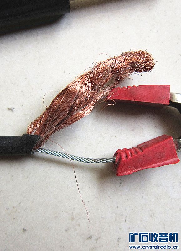

 楼主| 发表于 2014-5-14 07:53:42 | 显示全部楼层
572670430 发表于 2014-5-13 18:55
老姜是不是住在天线下面,电流那么大。
哈哈.没住在天线下面.不过我的天钱不错.天线的线材外径4.5MM.  中间是一条直径1.5MM的细钢丝绳.钢丝绳外面是几千根0.05MM的细铜丝.  天线长度50M
