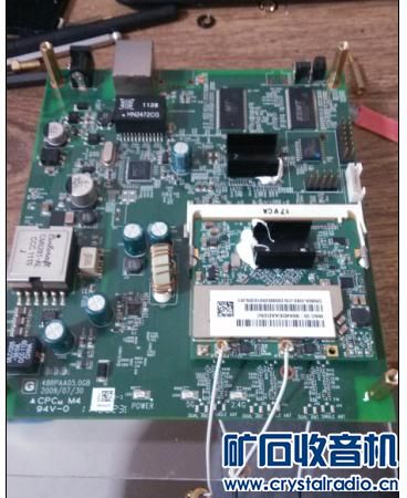

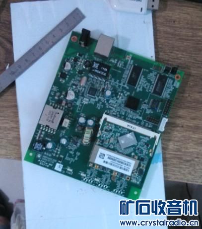

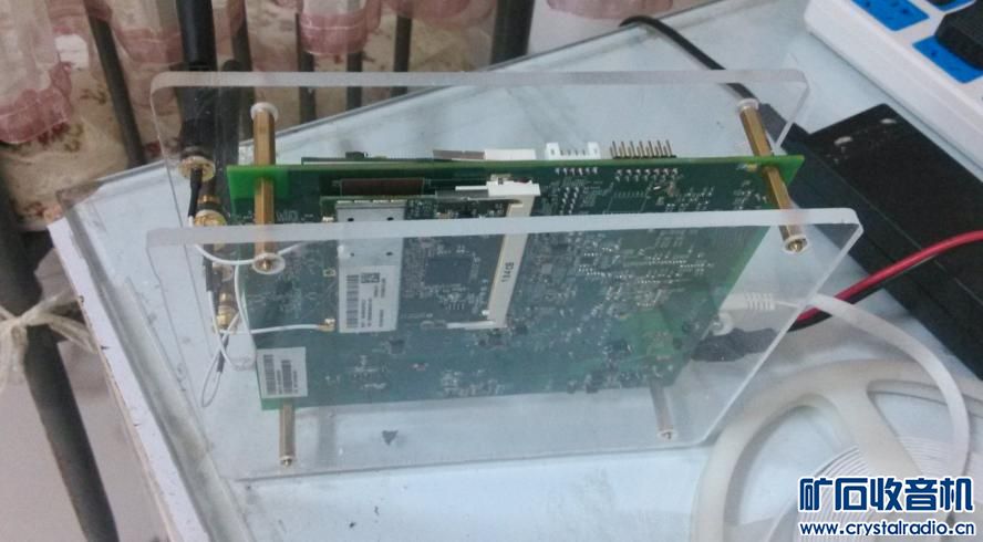

收了一个无线AP没外壳了,没有又不方便,自己来做一个吧
准备好材料,
亚克力板子两片。
同轴转接头
当然后还有拿块国人AP板子 还不错,是2.4G和5.8G的 , 100mW
8个铜柱

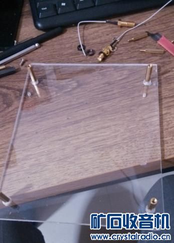

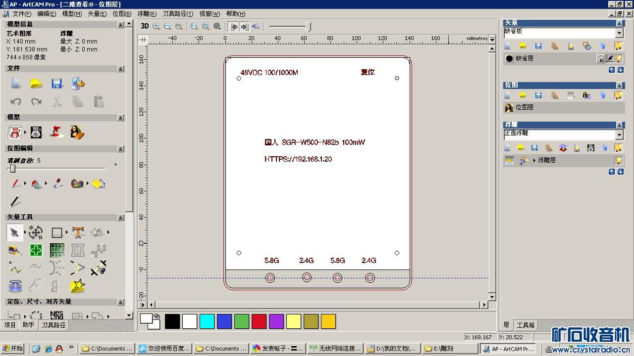

开始动工,量好尺寸,输入到ArtCAM 2008里
转换为G代码

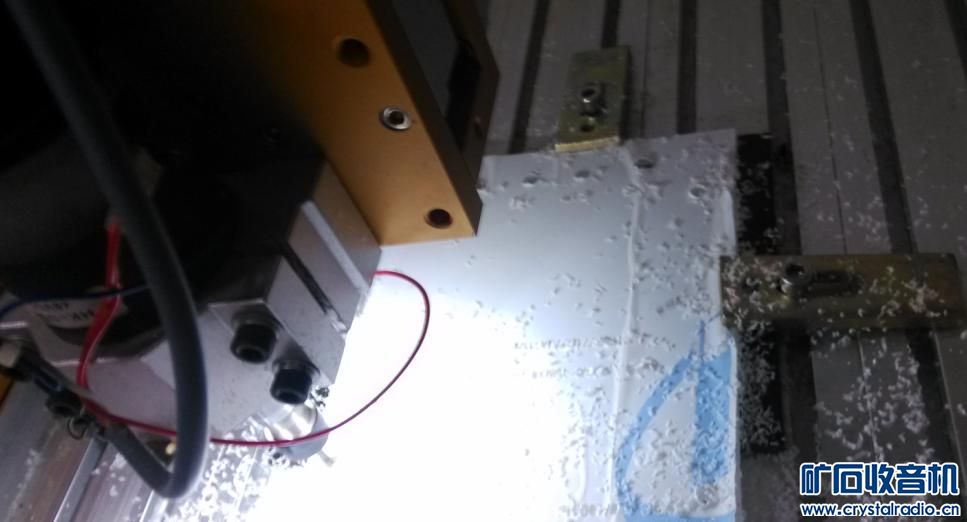

开启。Mach3Mill
机器自己动工了。

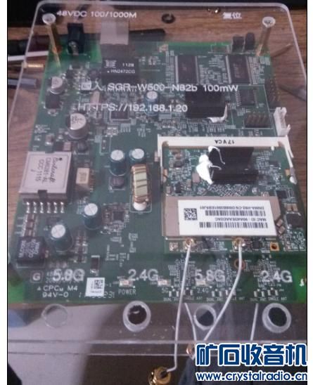

做好底板了,
上板子也OK了。

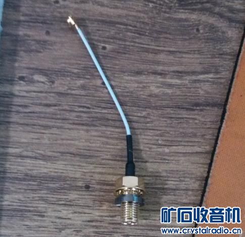

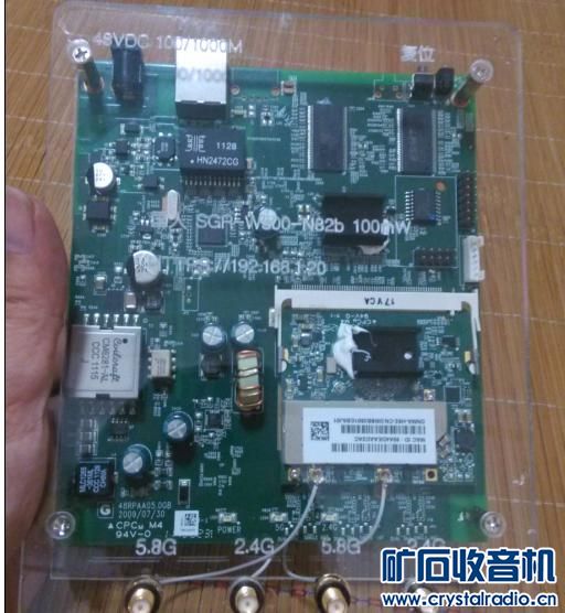

装好转接头,2.4G  和5.8G的
扭上螺丝
接上天线

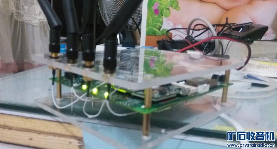

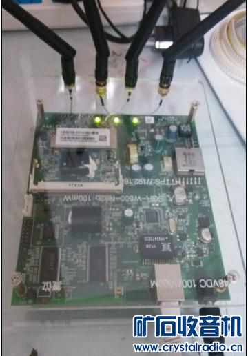

通电,灯亮了。
自我感觉还不错

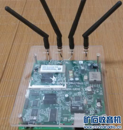

 楼主| 发表于 2014-5-12 22:27:16 | 显示全部楼层
再来两张, 反正比没有壳要好,但又比四方壳体又透风。哈哈
  家里是50M电信光纤,2.4G频段,WIFI基本是4.5-6.8M左右。
没条件测试5G的
