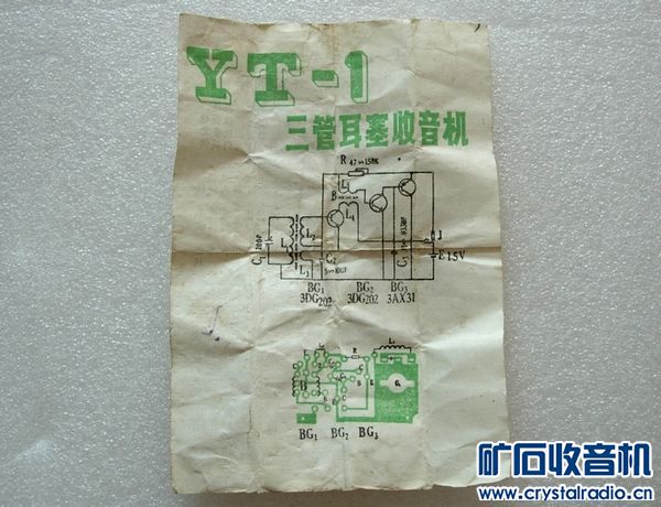

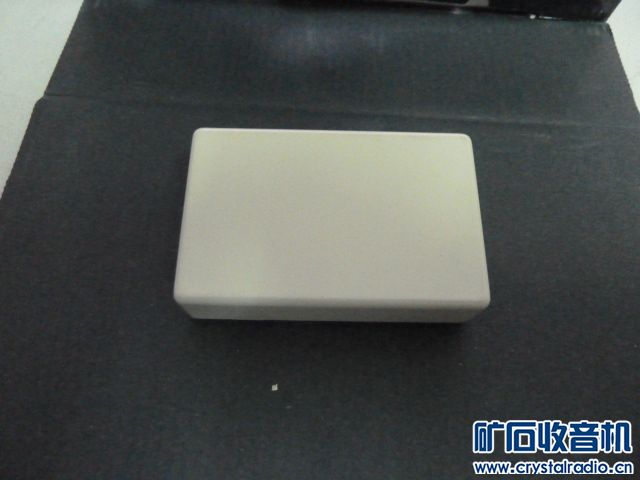

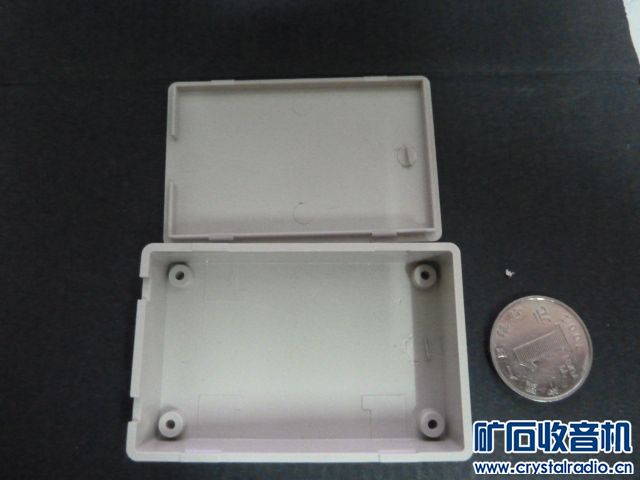

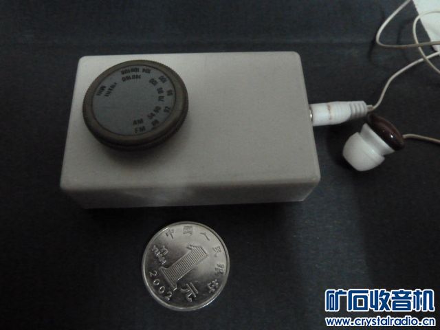

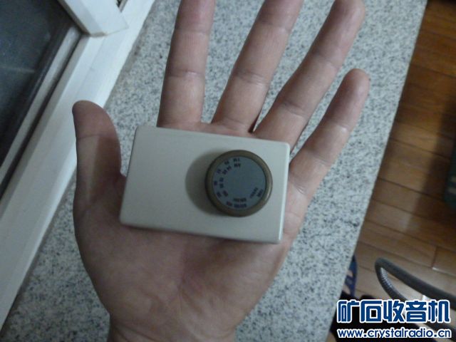

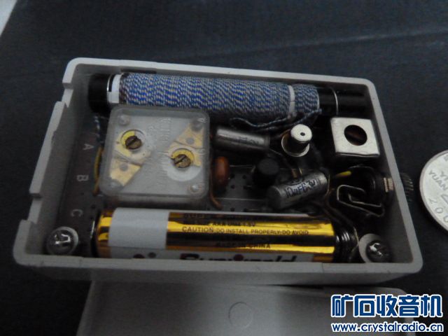

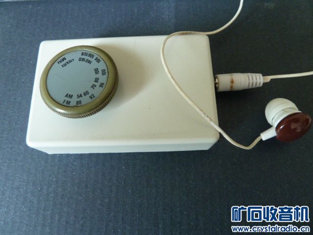

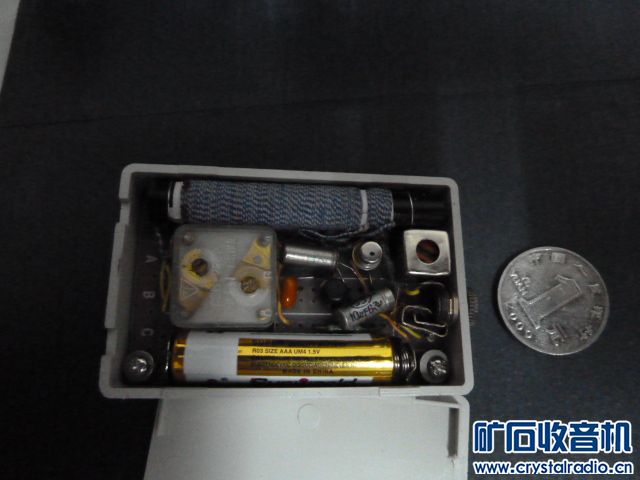

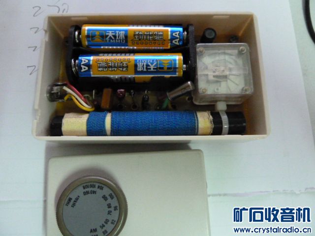

南京出差,偶遇两个比火柴盒稍大些的小塑料盒,回来后一直想装个低阻三管机,最近在网上看到电罗经老师推荐的一款线路,就试着装了一个。盒子小,做起来太抠手,下班以后鼓捣了三个晚上,终于完工了。一节7号电池,本地四个台都大声收到,比俺前段时间装的一个“636单管机”强多了。

一楼的问题,漂亮的旋钮哪弄的

 楼主| 发表于 2014-5-13 05:31:12 | 显示全部楼层
liaoxuesheng 发表于 2014-5-12 22:24
小机的旋钮很漂亮,哪弄的。
逛旧物市场在一地摊一块钱买的线路板上带的,小可变电容也是那上的。那上边还有些可用的元件,几个三极管、电阻、电容、中周、磁棒、小电位器和一个拨轮,简单说就是一个坏的小型收音机里面的线路板。
