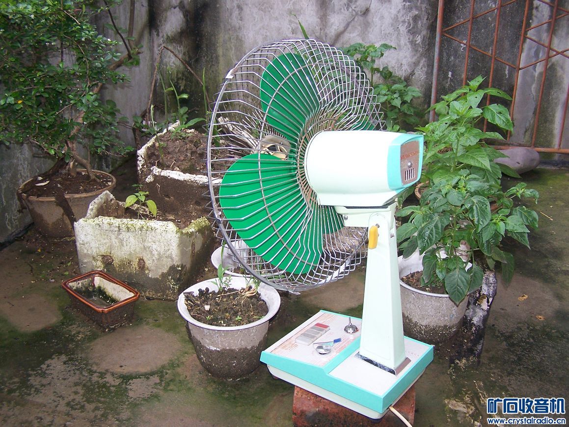

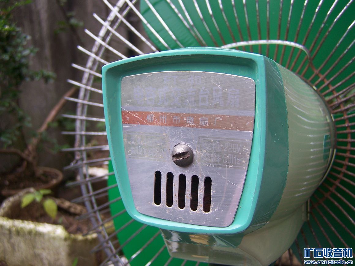

    逛废品站,发现一台本省产的老牌电风扇,柳州双马牌65W台扇。八几年很响亮的牌子,也是质量最好的机型,据说该厂早已倒闭,这跟优胜劣汰的说法极不相称,可能是适者生存吧,如今用这么猛的料去做风扇,售价一定不低,而大多数老百姓还是会选择便宜、豪华、外观霸气却不知内在质量的风扇。记得这风扇风力很大而发热不大,是有钱人不二的选择,当时售价165元,相于我爸当时三个月的工资,买不起,看着在别人家客厅里乎乎生风,只能流口水。今70元能遇上此宝贝,不管好坏,决定拿下,收藏使用两不误。
    我在废品站初步擦拭时,另一淘宝者可能也看上了这宝贝,一个劲地在旁边说风凉话:这风扇我看过了,超过15元拿下就亏了!见我无动于衷,又劝我拆下电机罩看看,我拆下后他指着一个平衡配重块对我说:你看,这东西都成这样子肯定修不好了!我心想,你真把我当成那么外行的人啊?
    经打理一番,依然光彩照人,整个机座、立柱、风叶都是铝质的,称了一下,整机近10公斤!副绕组不通了,但没有烧焦现象,检查发现是绕组的漆包线接头霉断,仔细将隐没的漆包线头挑起,焊出引线修复;机械只需调整摇头部分,另外清洗加油,OK!
