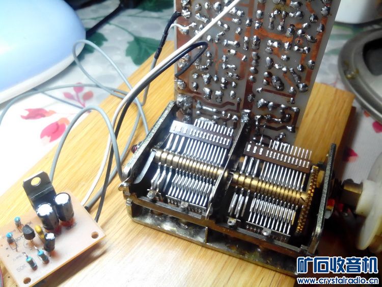

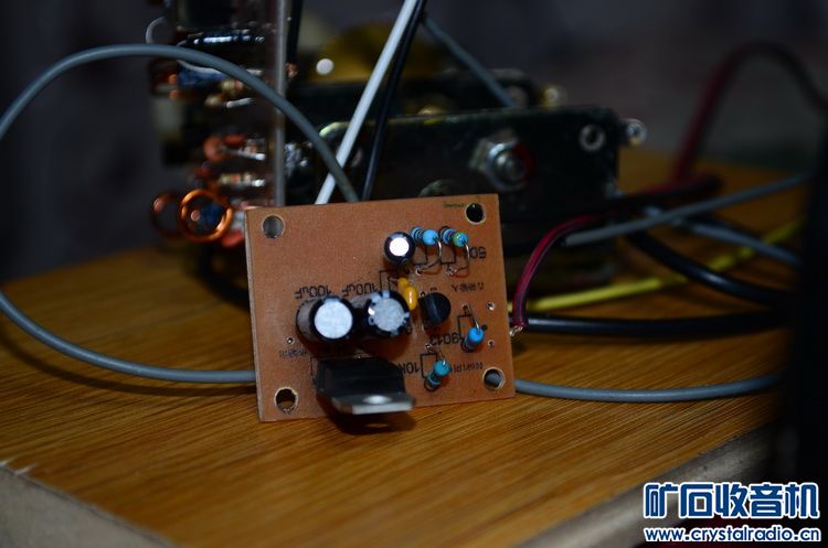

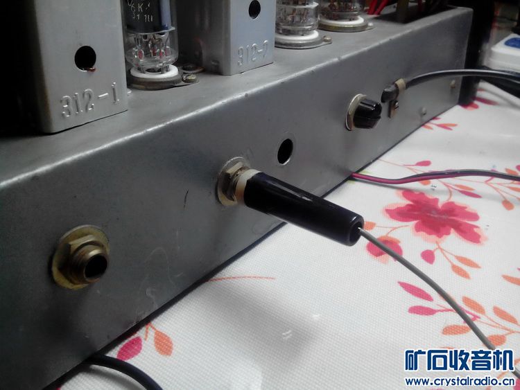

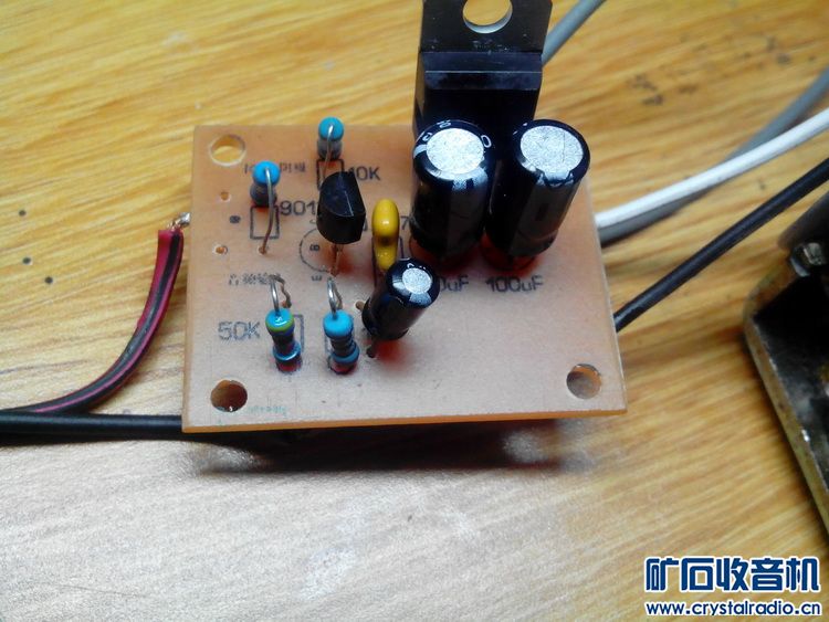

应矿坛同学们的建议,将电子管收音机增加我所制作的分立元件调频头做一个实例的要求,经过反复设计和试验,现已较为完美、合理、简洁的方案达到了预期的要求。晶体管调频头与电子管合理搭配的关键一是阻抗匹配,二是调频头的6V电源的取得。本人为此设计制作了一个匹配电路及电源转换适配电路(匹配板),匹配电路及晶体管调频头的电源供给由电子管收音机的功放管6P1的阴极取出其10V直流电源,直接为匹配器提供工作电源,并由7806三端稳压为调频头提供6V工作电压。调频头的音频经由匹配电路输出至电子管拾音插口,在不改动任何线路的情况下,直接由电子管收音机的波段开关来控制波段转换。经过实际应用,效果令人满意。因我离开了湖南,现在深圳临时居住,由于没有金加工条件,暂未将原电子管机双联拆下用四联替换,但不影响正常使用。现将其电路图、图片和视频连接提供给同学们,望大家在电子管收音机中增加晶体管调频头取得成功!

发表于 2014-5-12 12:53:06 | 显示全部楼层
,做得很漂亮,就是PCB不好做啊。
 楼主| 发表于 2014-5-12 12:56:26 | 显示全部楼层
lyh77717 发表于 2014-5-12 12:53
,做得很漂亮,就是PCB不好做啊。
我可以提供PCB.
发表于 2014-5-12 13:00:13 | 显示全部楼层
是晶体管单管电路吗?效果如何?
与电子管单管电路(6K4\6J1都有)效果比较如何?
 楼主| 发表于 2014-5-12 13:21:15 | 显示全部楼层
鸿渐哥 发表于 2014-5-12 13:00
是晶体管单管电路吗?效果如何?
我这是与晶体管超外差调频机匹配电路,当然给晶体管超再生电路也可以用,但要加一阻容输出。

去年我也试着将一个FM收音头假装到旧电子管收音机里,取5V供电时,一不小心,焊线错误(后来检查,才发现,不是焊错了,是多了个螺丝掉在板子上,,,,郁闷的,,),上机就把晶体管的收音头给干掉了,,,!现在取电,稳压的7805板子还在,就等哪天收个破组合音响,取块板子用!

在想不用四联行不行。
 楼主| 发表于 2014-5-12 22:22:26 | 显示全部楼层
老K 发表于 2014-5-12 22:16
在想不用四联行不行。
不知老K有何办法能在老电子管收音机加调频波段时不用四联,期待佳音!
