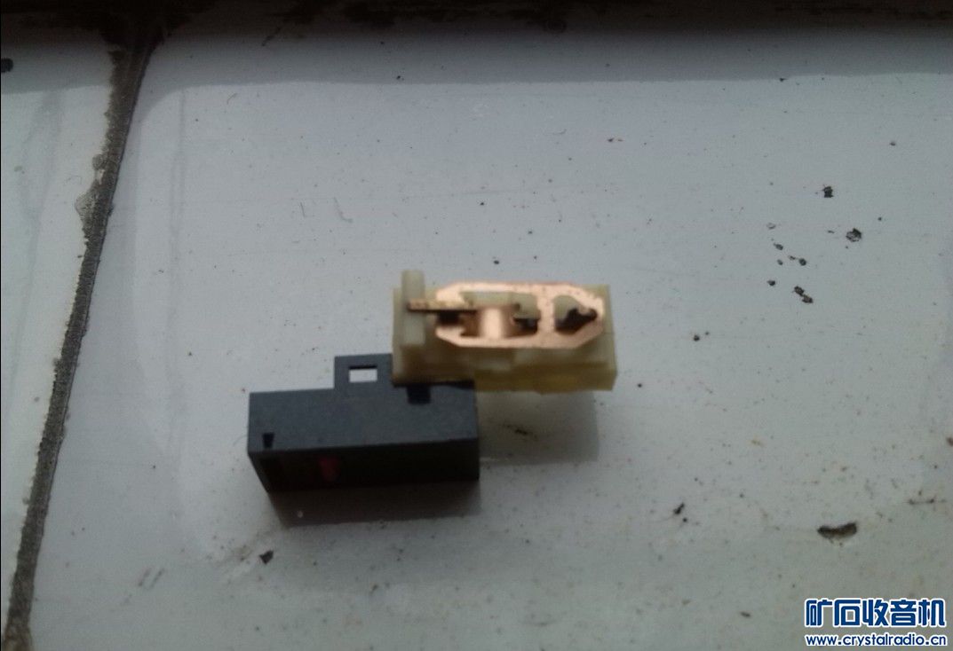

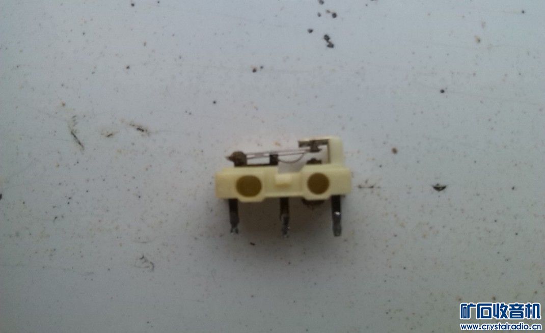

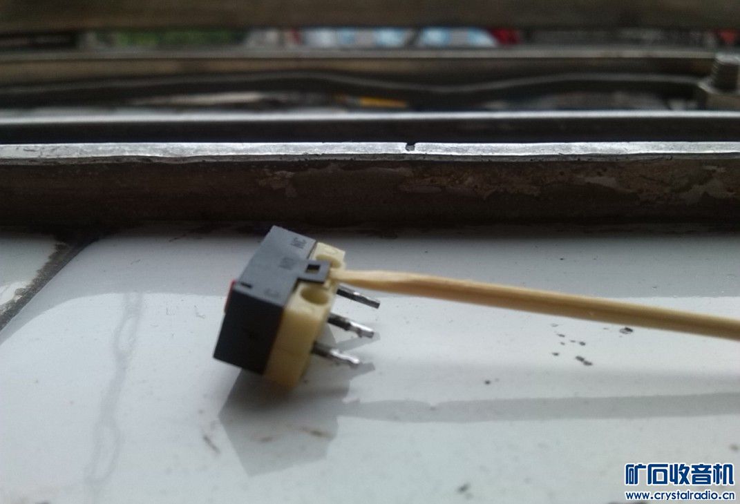

  首先把按键从鼠标电路板上拆下,用小刀的刀尖撬开按键上一边的小扣,用牙签插上,腾出小刀去撬另一边,很容易就打开了,可以看见已经氧化了的触点,喷上清洁剂,用牙签刮触点表面,最后再喷一次,用万用表测量一下,按下是接通状态(没清洁前超过500欧),正常了,按步骤装回去,再焊回鼠标电路板,插上电脑测试,100次都每一次之前的故障,成功了。

拆下的轻触按键
拆下的轻触按键
已经开了
已经开了
就是这个触片氧化了
就是这个触片氧化了
