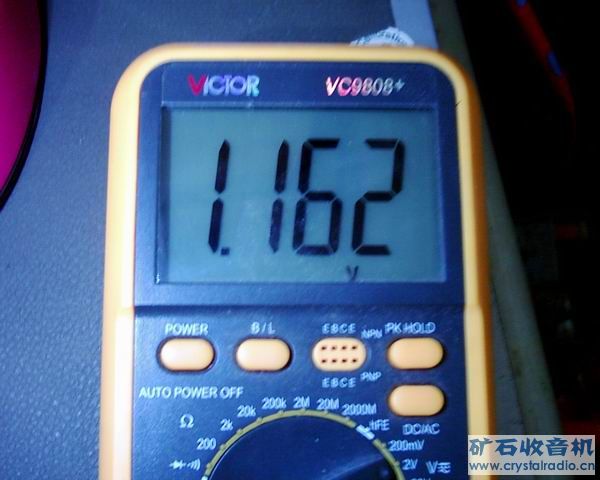

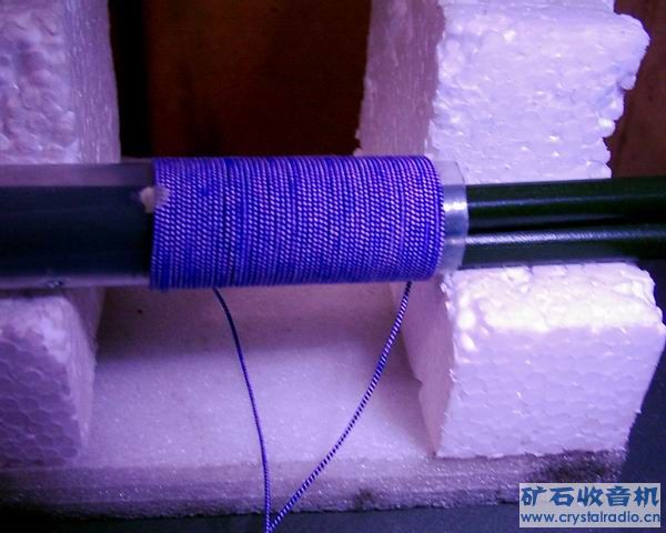

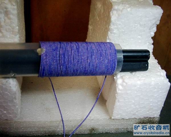

发表于 2008-12-9 20:25:39 | 显示全部楼层 |阅读模式
0.04X270股线在30ML针筒上绕55T,加三条低损磁捧重重的打过1000!加三条友谊电子张兄的10X155MM中短波磁棒也轻轻的打过1000!从700K-1M测都过千。此线友谊电子有售!

 楼主| 发表于 2008-12-10 06:35:00 | 显示全部楼层
回复 5# lllsssppp 的帖子
HP4342A不需要多余动作,它后面有一个附加Q9座,只要加上电子表2V档便可量到Q=2000,我现在是Q-1162。

 楼主| 发表于 2008-12-10 06:38:40 | 显示全部楼层
回复 2# YJ9386 的帖子
电感290μΗ,直径25MM,25X3.14=7.85米,0.04X270股每公斤340米长。比660股便宜多了。
 楼主| 发表于 2008-12-10 06:42:53 | 显示全部楼层
回复 10# wangronggen 的帖子
看样子估计行,我的目的是节约用线让大家玩得起。Q=1162不错了。

 楼主| 发表于 2008-12-10 09:34:01 | 显示全部楼层
回复 15# wangronggen 的帖子
那几米才几块钱就玩得起了,我用它换下660股的方框,效果差不多。
