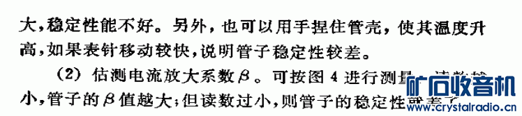

这两天测试3AX83,因为很久不摸锗管了,所以找了几本老书来做参考。基本上,这些书里对穿透电流的估测方法都是一样的,下面这两图是《少年晶体管收音机》里的内容,都是说红表棒接C,黑表棒接E,B空着,测出的电阻应大于几十K(有说50K的),否则就是不好。
但我刚才翻出了一大堆的锗管进行了测试,发现,高频管3AG基本上都能达到这个要求,但低频管我测试了3AX83、24、61、31、81、4J,没有哪个能达到这个要求的,而且相差甚远。因为担心9V电压对管子造成不良影响,我使用了X100档,接果是,大部分电阻只有几百欧,超过一千的都少,测试的管子的生产年代从6、70年代的直到90年产的,有管子上直接打有“J”的,也有原来没开封,说明书上直接标有“军”字的,当然也有普通的。对于这样的测试结果,我不得不对书上的这种说法产生了怀疑,这种说法究竟靠谱不?
因为这些管子都是生产了很长时间了,我也没接触过刚生产出来的锗管,不知道在以前,那些刚生产出来的低频锗管,能不能达到书里所说的这种要求呢?这个我只能请教各位老前辈了。

 楼主| 发表于 2014-5-9 20:59:26 |
AWD2E3 发表于 2014-5-9 20:44
刚测了一只3AX23J,穿透电流0.15mA(VCE=10V时),在500型表1K档测 CE间电阻=1K。3AX23  ICEO小于0.55mA即为合 ...
您说的这个我倒是没想到,但书里说的这个又是怎么回事呢?我翻了几本书,都是这么说的,难道是“天下文章一大抄”?

提醒:是不是图示是测硅管的?
类似的说法,我最早是从63年出版的《晶体管收音机》中看到的,书中有标明,测的是PNP管,那时还没PNP硅管大量生产吧?而且,放着大量流行的锗管不说,而去说硅管,这也不符合逻辑。
6a2j 发表于 2014-5-9 20:59
您说的这个我倒是没想到,但书里说的这个又是怎么回事呢?我翻了几本书,都是这么说的,难道是“天下文章 ...
您要知道.那时的学者每月工资只够买不到四个3AX83.一本书的稿费.也就是200---600元
而且中/大功率管多数在某物资供应站才能看到 .市面无法找到这些零件以写书.一般收音机零件店看到这些零件是过了七/八年以后的事了.所以我对很多书这样写.只好表示;理解
而我在【职业技术培训中心】上课时是这样规定;不许打开书! 看黑板.抄笔记!!!
300mW以下管子;用R X100档测管子
300mW--3W管子.用Rx 10
3W以上的管子.用R X 1      不按这规定测管子的. 请离开这教室
这样不尊重书本.绝无仅有..那时正值大批中外合资收录机生产线要质检.流水线终端修理技工,但二期学生后.一些县/市招工办有回应了;〝凡此处毕业生免考直接上岗〞.这使我觉得;上了书本的东西.也要与时并进.绝不能死抱不放

照原老师的方法,我理解是,3AG1、3AG12之类的用×100档测,3AX31、3AX22用×10档测,3AX81、3AD6用×1档测,是这样吧?

听您这么一说,我试着用X10档测了一个3AX83B,这回可以用正常的方法测出B极了,原来用X100档,按常规的方法是找不出B极的,因为E、C两极之间的电阻也是成极大和极小两种状态,我一般以管脚形成的那个非等边三角形来判断的。
这些个经验,书本里确实没有。
