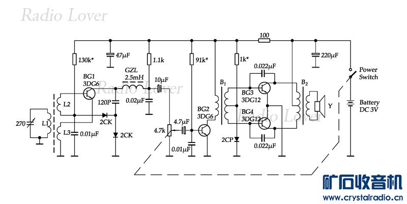

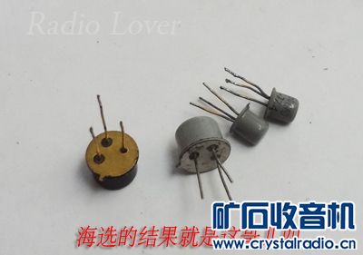

  这个收音机的电路是参考坛子里朋友们的经验拼凑起来的:用硅管3DG6代替636单管机里的3AG1,把咏梅833的整个功放电路一起移植过来,主要是为了利用它的变压器,晶体管换成了老式元件。上电路图:

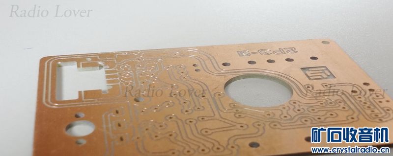

  看看CNC加工出来的电路板(姑且起名叫CCB=CNC Circuit Board)吧,其风格与作为主流的印刷电路板(PCB)截然不同,接近手工雕刻的效果,但刻出来的线条更为光滑,其精度是手工制作无法相比的。在铜箔被刀具切开的地方,一丝丝耀眼的反光令人陶醉。

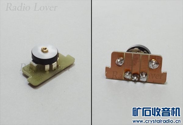

  先装最刁钻的电位器,这东西对2P3来说就象人脸上的鼻子眼,高了低了歪了都难看。电位器支架和主板的配合精度是由CAD和CNC决定好的,自然毫无问题,稳稳当当的轻松搞定。

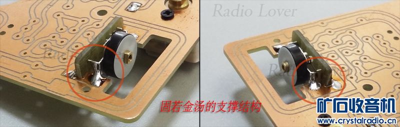

  设计主板的时候就虑了现代2P3原版的电位器支架与主板连接不牢固的问题,特将接到电源开关的两块铜箔扩展,在上面增加两个焊点把电位器直接与主板焊在一起,形成两个三角结构,这下牢固得一塌糊涂了,呵呵。

  调试过程不顺利,主要是两个二极管2AP9在硅管机里不能用,坛子里有些帖子讲了这个问题,可组装时又忘了。开始弄这机子半天收不到台,只有些噪声,2AP9换成硅管1N4148后就出声了。接收灵敏度一般,只能听本地强台,最爱听的中国之声电台的声音很小。至于选择性当然是没法跟超外差相比的,混台很明显。虽然不中用,但还是蛮中看的,嘿嘿!

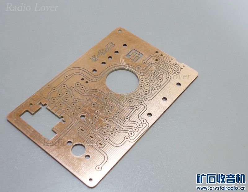

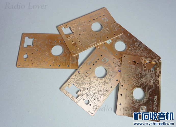

  再说说这板子,是按照实物测绘做的,搞了n遍孔位总是不准,报废了一堆样品,把外壳也弄伤了,刀具损耗就更让人心疼了,一把刀的成本顶好几张板子的材料费。最后各个孔的尺寸和位置终于稳定下来,再把板子的轮廓略微缩小了一点,四边都留一点缝隙,这样就可以很顺利地放进或拿出机壳。为操作的每一步细节都留足余量,这才是好的DIY产品嘛。
金灿灿的废板,它们为作品的最后定型做出了贡献
  用CNC加工板子是个考验神经的活,加工电路板需要专门的方法,一般的通用方子是对付不了电路板上那层不到0.1mm厚的铜皮的。设计刀路有很多技巧,输出刀路也肯定会碰到各种各样的故障,需要丰富的经验来排除。上机加工必须严格按照步骤来做,否则刀毁料废惨不忍睹,机器也会受伤而损失精度,这些都是使操作者高度紧张的压力,不过倒也颇为刺激。

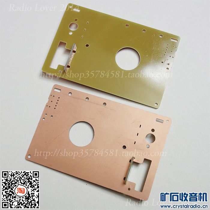

  为了与大家分享组装收音机的乐趣,我制作了一批2P3的空电路板放在我的淘宝店出售。空电路板上已经开好了必须的孔洞,拥有它玩家就不用操心板子的尺寸、精度问题,随便在上面做个什么收音机电路都可以,然后漂漂亮亮地装进2P3的外壳。

想请教下制作电路板时板基的切割,比如开电位器的安装孔和槽也能用雕刻机完成吗
发表于 2014-5-6 10:56:34 | 显示全部楼层
这个我以前也干过,什么孔都可以的,没问题,就是比较费神。
用雕刻机做电路板批量做板,成本很高,适合在实验室里做,或者自己玩玩。
发表于 2014-5-6 11:12:08 | 显示全部楼层
用雕刻机做电路板批量做板,成本很高, ...
以前有一次画完板子交给工厂加工,板子上有几个需要切掉的区域工厂没给处理,说是不能加工。如果确实能加工估计是工厂怕刀具磨损太严重没给加工。
发表于 2014-5-6 11:19:20 | 显示全部楼层
风流侠客 发表于 2014-5-6 11:12
以前有一次画完板子交给工厂加工,板子上有几个需要切掉的区域工厂没给处理,说是不能加工。如果确实能加 ...
刀具磨损是很厉害的,所以低端板子直接冲一排孔让你自己用手掰断完事,大量的裁板有专门的设备,很粗糙地弄开,用铣削加工犯不着。德生的2P3板子边缘不就是跟牙咬断的差不多么,跟铣削的精度不能比。
电路板的材质主要是玻纤,对刀刃磨损快,一个国产刀刻完一张大板,寿命就差不多到头了。我用钢锯条锯电路板,锯齿很快就秃了。
