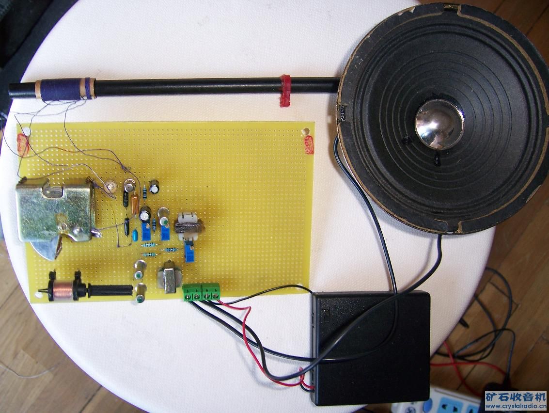

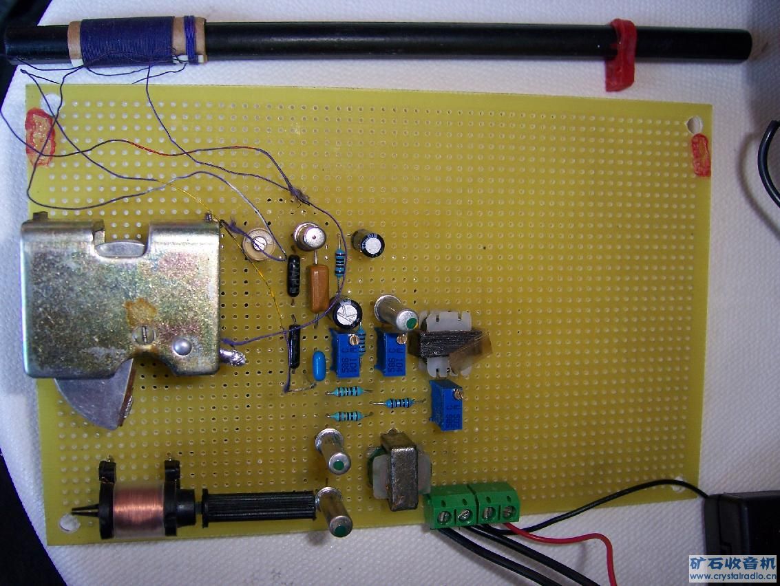

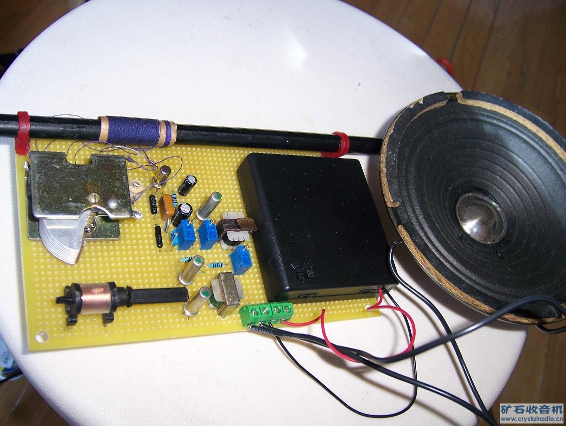

做完单管机后又做了台四管机.又发片了,哈哈.
调试的时候总结一点点小小经验,与大家分享一下,不一定正确.欢迎批评指正.

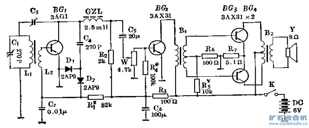

1.C6不可省略,C6是100uf的电解,一开始觉得装不装无所谓就没装,通电之后发现喇叭一片嘶叫,再怎么调都不行,后来加上C6,声音立即变的悦耳动听,引用书上的话说是:声音宏亮.
2.与单管机不同,单管机的天线线圈L2是3接放大管,4接地.这个四管机则相反,L2的3接地,4接放大管输入.一开始搞反了,声音就象蚊子哼.
3.R5可以用5K的电位器,不用10K的.R1,R4都用100K的电位器

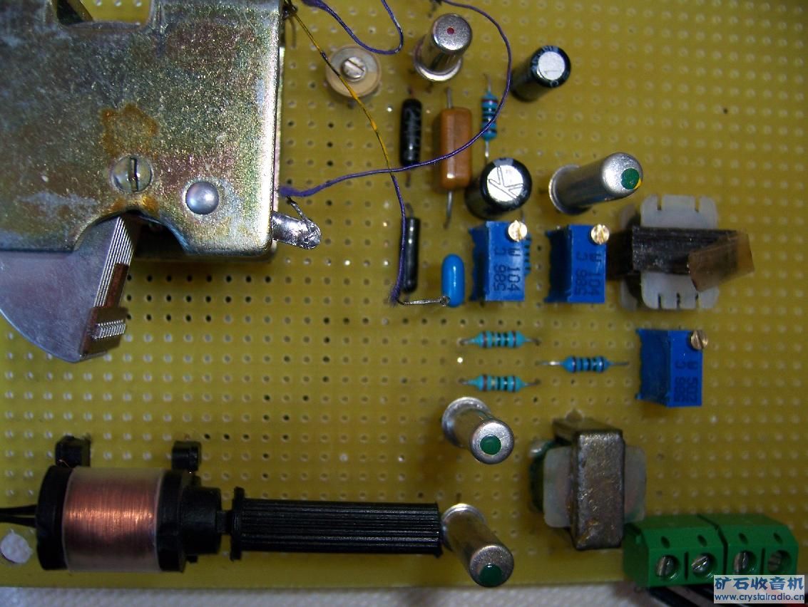

阻流圈突出

阻流圈,接与不接,有差异吗?调整起来,有多大的影响?

相比喇叭输出要是再大点就好了

收听效果如何?灵敏度怎样?

可变电容动片接地了没?
若没有 ,会不太稳定
