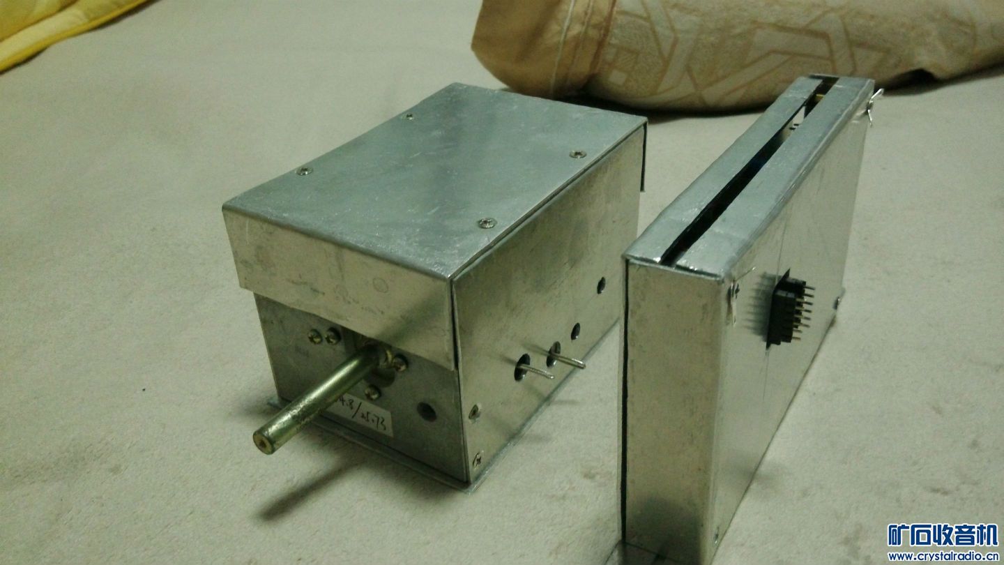

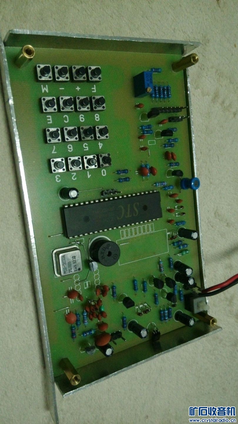

继续继续,每天都得做一点才踏实!!把主板的屏蔽也做了,也是用1.5mm的铝板。
1、将主板固定在其中一面!
2、焊下数码管,焊上2排插孔,打算开关和按钮开关外接的走线也从这一面,其他的走线走另外一面;
3、扣上另外一面,大概就这样子,铝板就这么大了,没有完全封闭!
4、和昨天做的可变屏蔽合个影!
不早了,不能再乒乒乓乓了,影响不好,先收工吧!
 楼主| 发表于 2014-5-6 20:58:49 | 显示全部楼层
屏蔽罩是不是离主板有点近了,请老师们指点一下!!
发表于 2014-5-7 06:08:21 | 显示全部楼层
  屏蔽罩是离主板有点近,分布电容大了,但迫于材料,也只有先试起来。

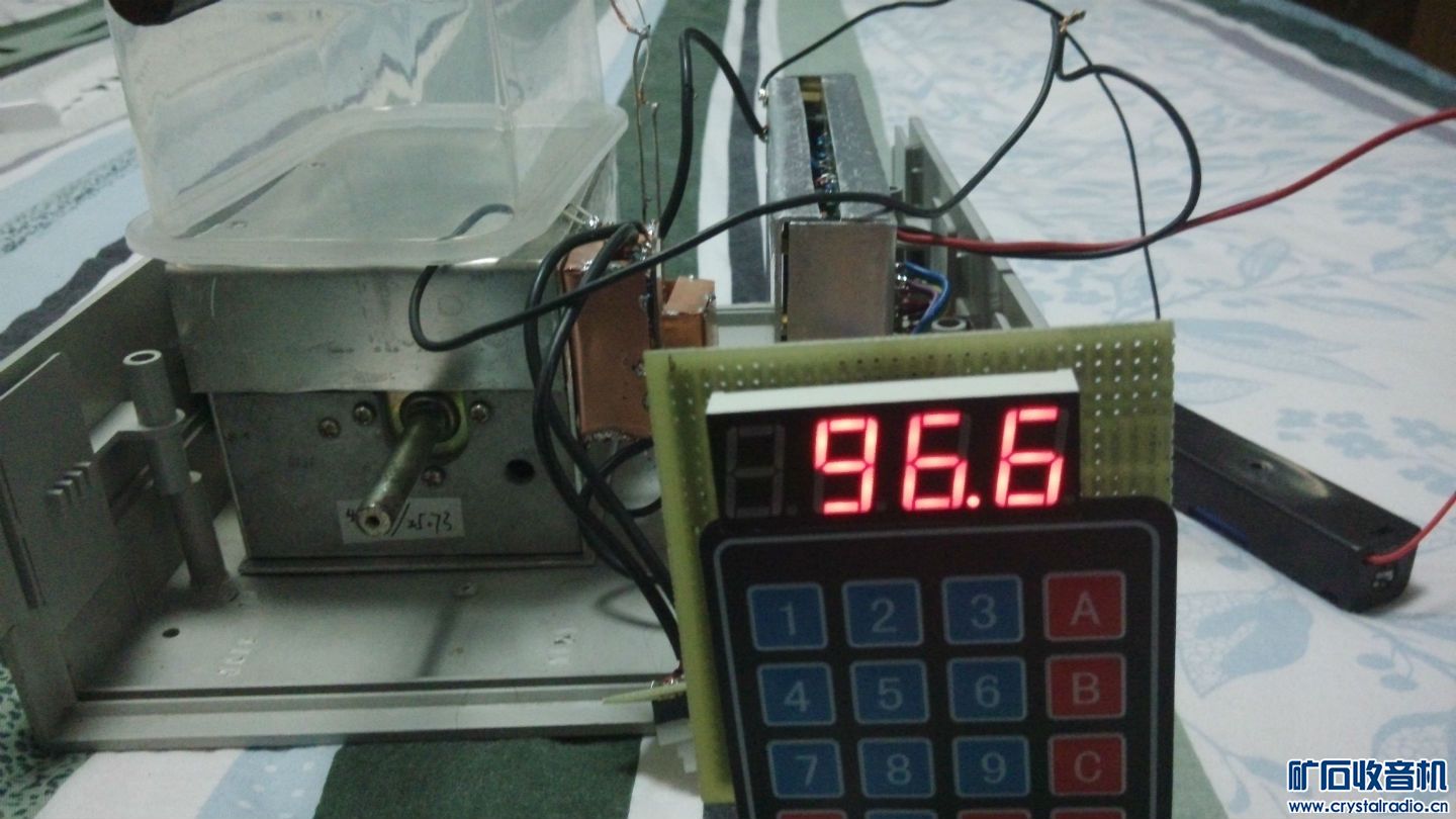

Q表真心不好弄,屏蔽以后,还是测量那个线圈q值,600k时比值q为483,按说明如果按1键应该显示3dbQ,而且数值应和比值Q相近,可是我的确大不少,显示520多,搞得头都大了,重新测量了激励电压还是如此,先放一放吧!!!
1、该屏蔽的地方都屏蔽!
2、测量一个线圈1:5开关打开显示数值:96.6;可得比值q为:96.6*5=483

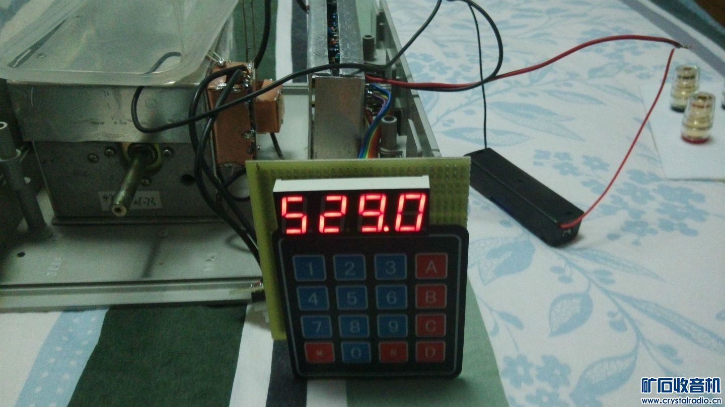

3这是按1键,应该显示3dbQ
529-483=46 相差不少啊 46/483=9.5%

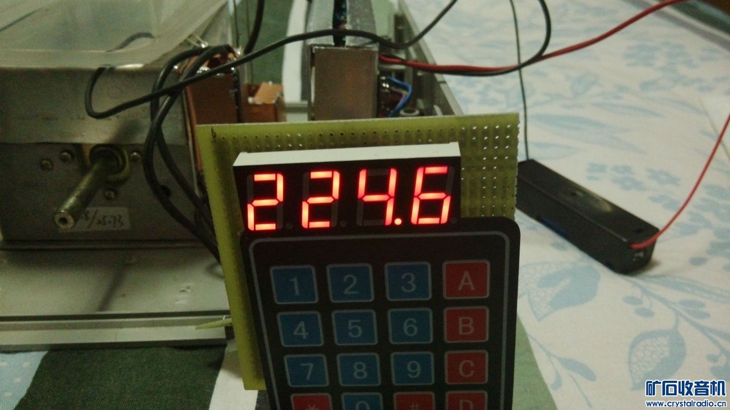

4、在线圈旁边放一个钻头降低q值,关闭1:5开关,比值Q为224.6
5、按1键显示3dbQ为242.3
242.3-224.6=17.7      17.7/224.6=7.9%
似乎Q值越高,比值Q和3dbQ差距越大!

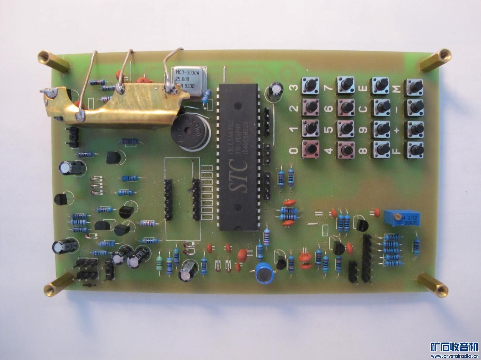

发表于 2014-5-14 14:52:49 | 显示全部楼层
划红圈的的地方要找块铜皮单独盖上接地屏蔽。
 楼主| 发表于 2014-5-14 14:57:56 | 显示全部楼层
老师,您好,您是说除了全屏蔽外,这地方单独屏蔽,以免干扰主板上其他地方?
发表于 2014-5-14 15:01:34 | 显示全部楼层
是的!!!!!!!!
发表于 2014-5-14 15:05:17 | 显示全部楼层
盖一盖就行
 楼主| 发表于 2014-5-14 15:06:40 | 显示全部楼层
雨田石 发表于 2014-5-14 15:01
是的!!!!!!!!
好的,晚上我就试验下,实验中感觉激励变压器的安装也很关键。不知您有没有好的建议,我想用覆铜板做个长方体屏蔽罩子,可以做的大一点,初级和次级的一个接头焊接在pcb铜箔面,镀银线引出的地方把铜箔刮去一块,钻个眼引出不知可否?
