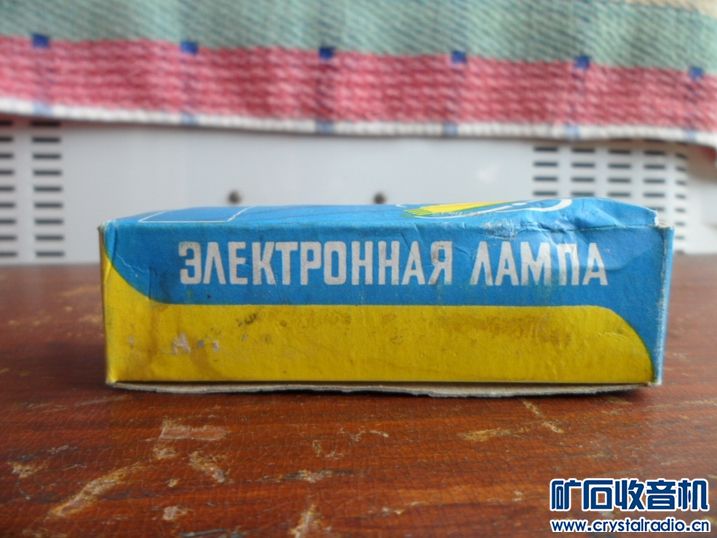

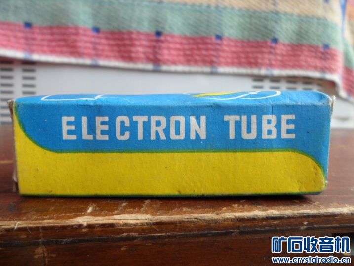

今天五一小长假最后一天,在家没事做收拾阳台我的小天地,无意间看到还有一些苏联管子,啥时候拿回来的也忘了。看样子和国产的6S6很像,是不是强大家帮忙看看,因手里没有6S6没法对比,隐隐约约记得是,印象中6S6是四极管。
包装上是俄文
包装上是俄文

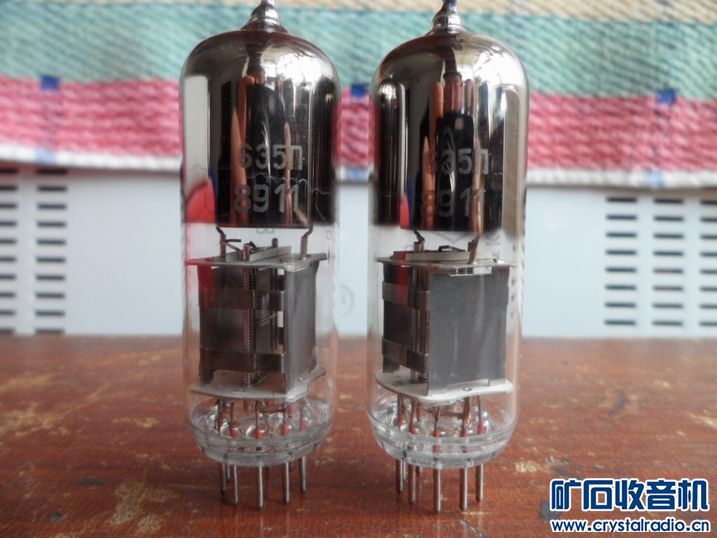

6З5П
6З5П
外形
外形
看上去明显是四极管
看上去明显是四极管

6后面的那个3应该是俄文,而不是数字3吧?  不然电子管手册上怎么没查到?

发表于 2014-5-4 13:01:41 |
就是6s6,三极管接法线性还是不错滴

发表于 2014-5-4 17:39:16 |
wyb-4116 发表于 2014-5-4 14:39
我查了一下国产6S6是个功放管 ,没看出来它能有多大输出
这是对应国产应该是6S6视放输出管高跨导S=34,250V,180V四极管,输出阻抗2500欧,输出功率0.8W.
三极管接法也就输出功率0.5W.

发表于 2014-5-4 17:48:29 |
你查查苏联的6Э5П电子管.Э表示4极管П表示花生管.

发表于 2014-5-4 22:29:05 |
6S6是视放管,也是四极管!
发表于 2014-5-4 22:44:16 |
可不就是6S6么,三极管接法跨导较高做耳放用

 楼主| 发表于 2014-5-6 18:30:53 |
三极管接法 ...
是啊,这管子屏极电流不算小,但输出功率并不大,看来只能做个耳放了。 灯丝电流也不算小啊
 楼主| 发表于 2014-5-6 18:31:59 |
天行健_.... 发表于 2014-5-4 20:23
手机摄的,不晓得看得清楚不?
呵呵,看来跟6S6一模一样啊。
