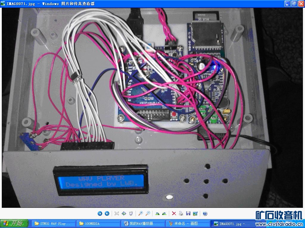

自己可以说是一个资深的、水平十分有限的真正音乐爱好者,尤其对古典音乐以及国内经典歌曲和乐曲十分喜爱,对于目前流行歌坛则比较陌生。凭借自己的自控专业,从80年代的单板机(现在好多人没见过和听说过)、8位单片机、PLC、到现在的DCS都开发过,因此动手制作WAV播放器的想法由来已久。虽说原先使用过单片机编程,对C语言也比较熟悉,但比较论坛中的各种方案,认为一般的单片机难以处理和传送WAV的庞大数据量。因此,选用了STM32F103RBT6为主控芯片、VS1053B作为解码芯片、LCD1602为显示器、SD卡(8G)。
为加快项目的进度,先采用模块拼接,在春节后开始动工,终于在“五一”前夕初步完成各项软件的调试。
下图为各个模块:
下图为各模块之间的接线表
各个模块组装后放入机箱中,接线比较乱。因第一阶段的工作主要是软件调试,因此未安装DA解码板(采用与VS1053B的I2S接口匹配的PCM1793解码器和运放组成)。
面板按上、下、左、右、中布置了5个按键,这5个按键的功能在不同的界面上是不同的。
下图为VS1053B的测试画面。
各项功能测试完成后,表明模块功能完好。RAM测试结果为“0x83ff”,确定了解码芯片确实是VS1053B。为减少程序的字节数,测试完成后,将今后编程不再需要的测试函数和定义全部删除(当然要做好备份)。
进行完整的程序设计……,最终完成。

播放时,从VS1053B模块的耳机插孔传出的声音十分流畅,没有卡顿现象。主要在播放程序上开辟了4096字节的缓冲区。首先从SD卡中一次读出4096个字节的数据,存放在缓冲区中;再由缓冲区向VS1053B传送数据,按照要求每次传送32个字节。详细指令网上都有。注意:SPI的读写操作一定要采用寄存器指令方式进行,生成的代码量小,可加快程序的实时性;如果采用库函数指令方式操作,由于代码量较大,非常容易出现卡顿现象。
