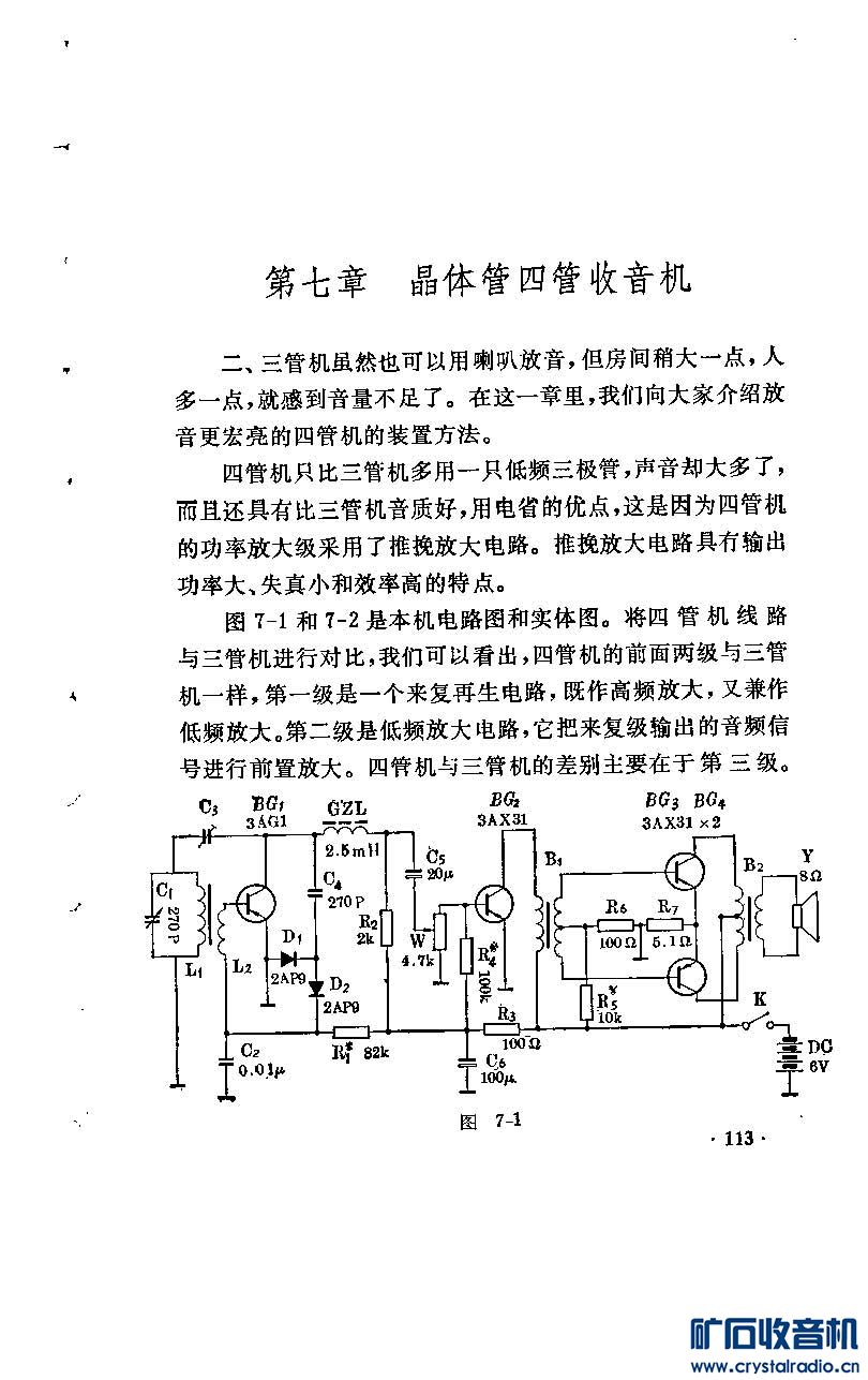

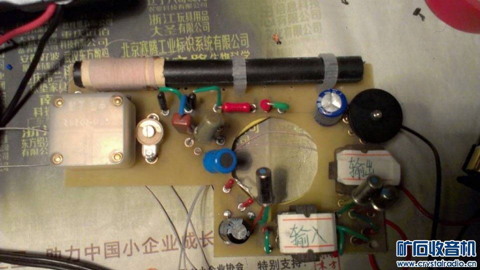

仿造四管机心得 还是成熟的线路比较容易调试 容易成功

发表于 2014-5-5 22:07:36 | 显示全部楼层
衡水洪大电脑 发表于 2014-5-5 11:30
先把再生去掉,仔细调整各级电流,调试好后再加。加上后发觉声音变小太少   就翻过来接再生线圈的接头。我 ...
图来了 老师请看
 楼主| 发表于 2014-5-6 08:33:19 | 显示全部楼层
lvxc1986 发表于 2014-5-5 22:07
图来了 老师请看
做的比我的精致,只是没看到再生线圈呢?

补电路图
发表于 2014-5-6 08:34:22 | 显示全部楼层
衡水洪大电脑 发表于 2014-5-6 08:33
做的比我的精致,只是没看到再生线圈呢?
再生加了不起作用 所以暂时就没加
发表于 2014-5-6 08:36:13 | 显示全部楼层
做的比我的精致,只是没看到再生线圈呢?
加了再生没有作用 所以暂时没加
 楼主| 发表于 2014-5-6 08:42:28 | 显示全部楼层
图来了 老师请看
把原理图发一下,我觉得你这个机双联旁边那个是再生可调吧,
 楼主| 发表于 2014-5-6 08:45:47 | 显示全部楼层
lvxc1986 发表于 2014-5-6 08:36
加了再生没有作用 所以暂时没加
我看了一下图纸,果然是,调节那个半可变就是调节再生的强弱了。我现在去上班,半个小时以后再研究吧,呵呵。需要说明的是,这方便我不是 老师,只是见得多了,手痒 也在探索者做  ,呵呵
 楼主| 发表于 2014-5-6 22:27:26 | 显示全部楼层
lvxc1986 发表于 2014-5-6 08:33
补电路图
c5 就是再生调节电容
