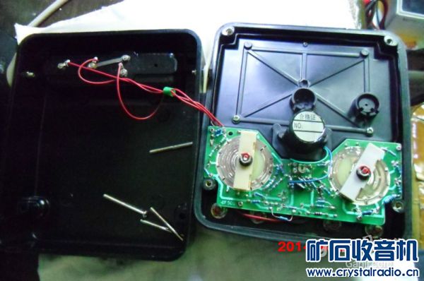

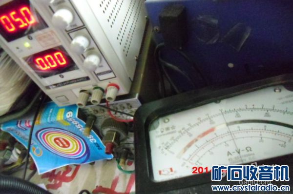

坛子里收的表,原故障:表簧叫他人清灰搞乱了。检修:拆开后盖,焊下表线,拆下表总成,焊开两个表簧,拧松动圈轴顶丝,将动圈拿下,小心用镊子平整表簧,费了许多时间,终于平好表簧,将动圈装上,焊好表簧,装好表总成,焊好表线,装好表壳,调整表针回零,测试电阻,电压,基本准确,检修完毕!!

反复看了几遍,才知道楼主是修表头的游丝。能把游丝调整好,手艺不错。
张丝表与张丝连接有弹性的称呼簧片。
