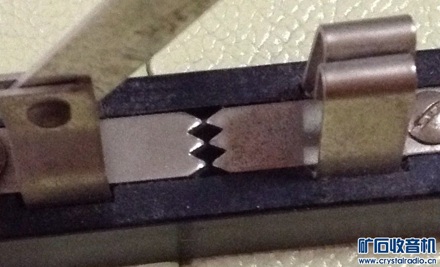

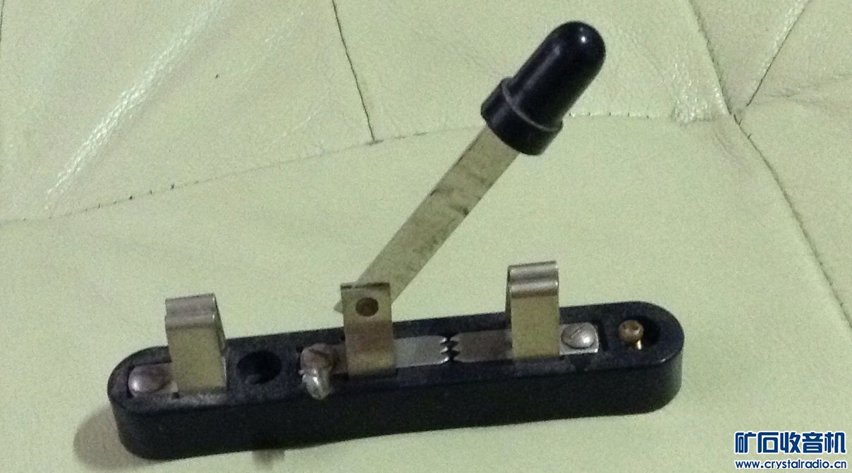

避雷装置的锯齿是自制?
发表于 2014-5-2 15:17:37 | 显示全部楼层
YJ9386 发表于 2014-5-2 15:11
避雷装置的锯齿是自制?
可以用旧锯条,两端有孔正好接线。用钳子夹住锯条一掰,再找个绝缘板就齐了。

建议你加个座,装个氖管,日光灯启辉器去掉电容即可。小时候天线积电打得我够受的。

根据尖端放电原理,似应尖端近距相对。
liangzhi1915 发表于 2014-5-2 16:57
是用铝扣板剪出来的
似应这样,,,,,
