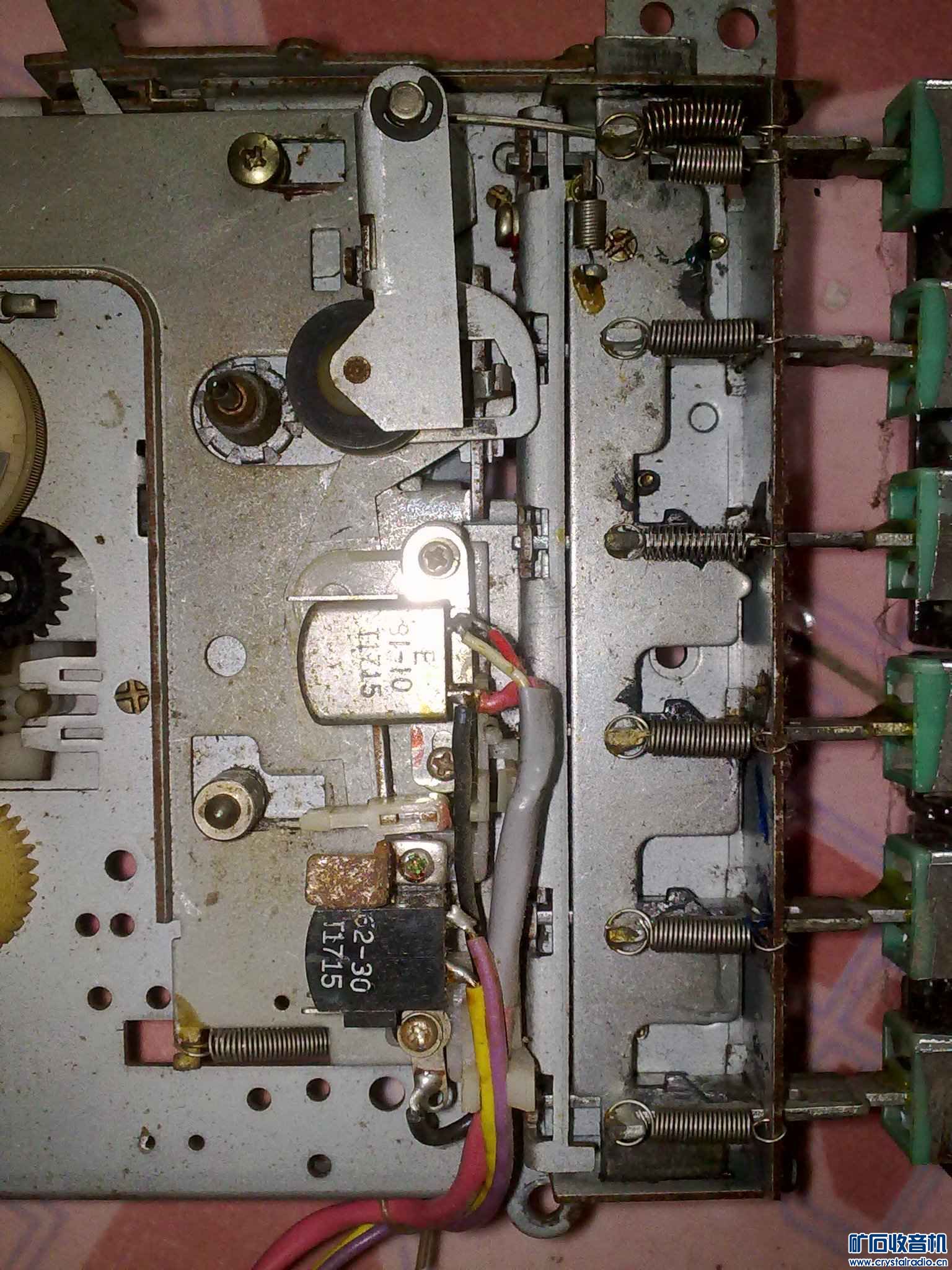

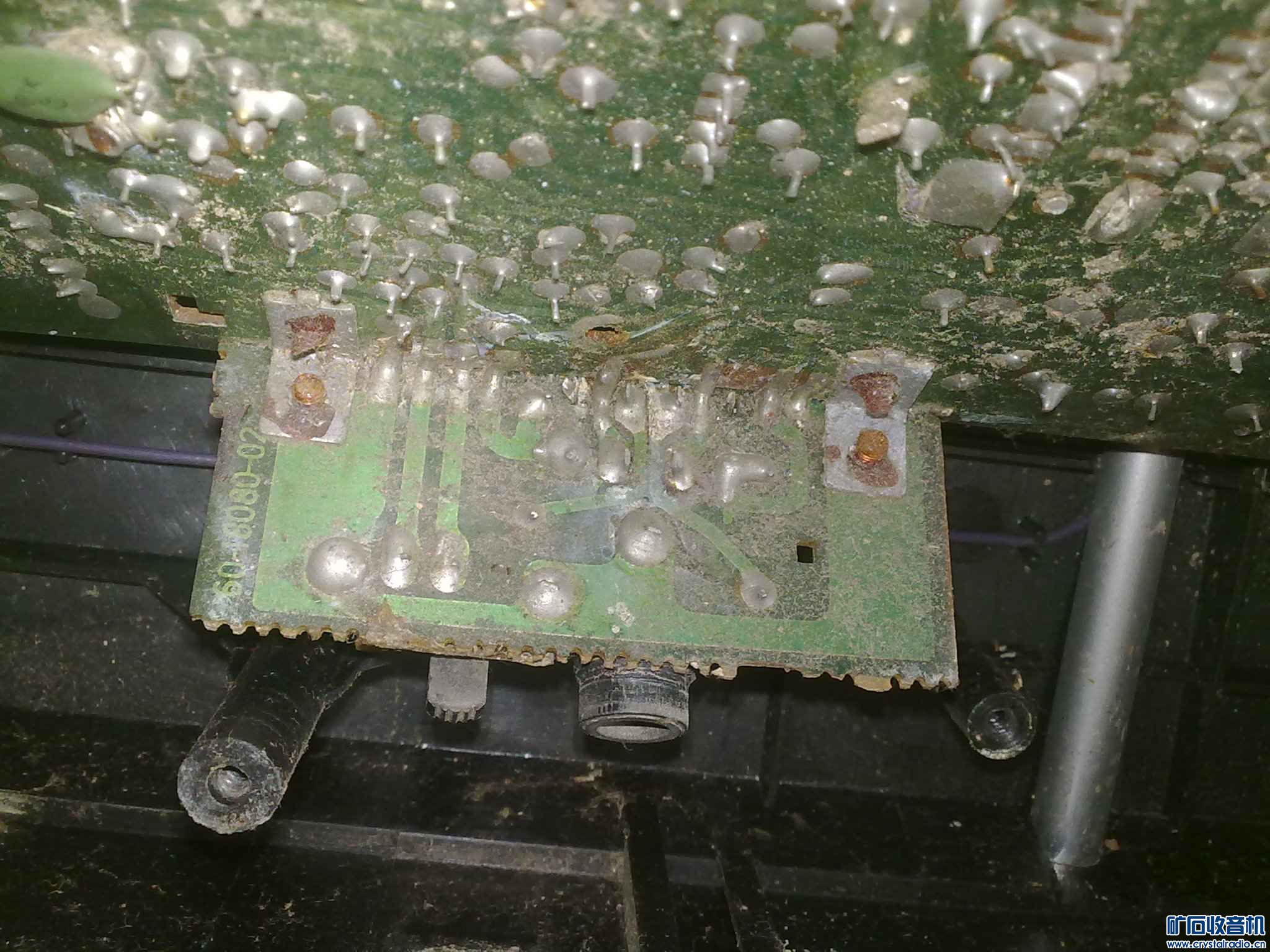

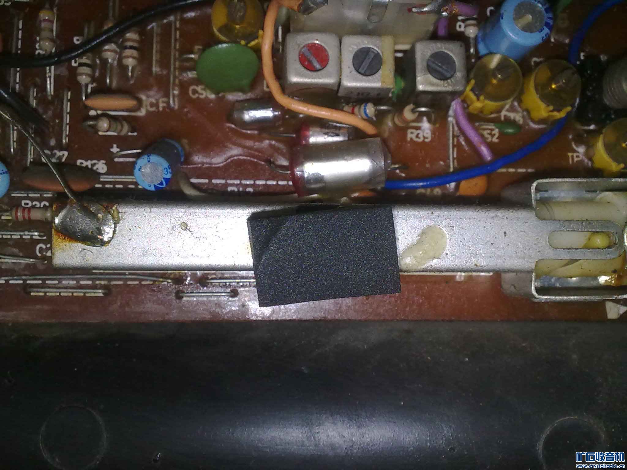

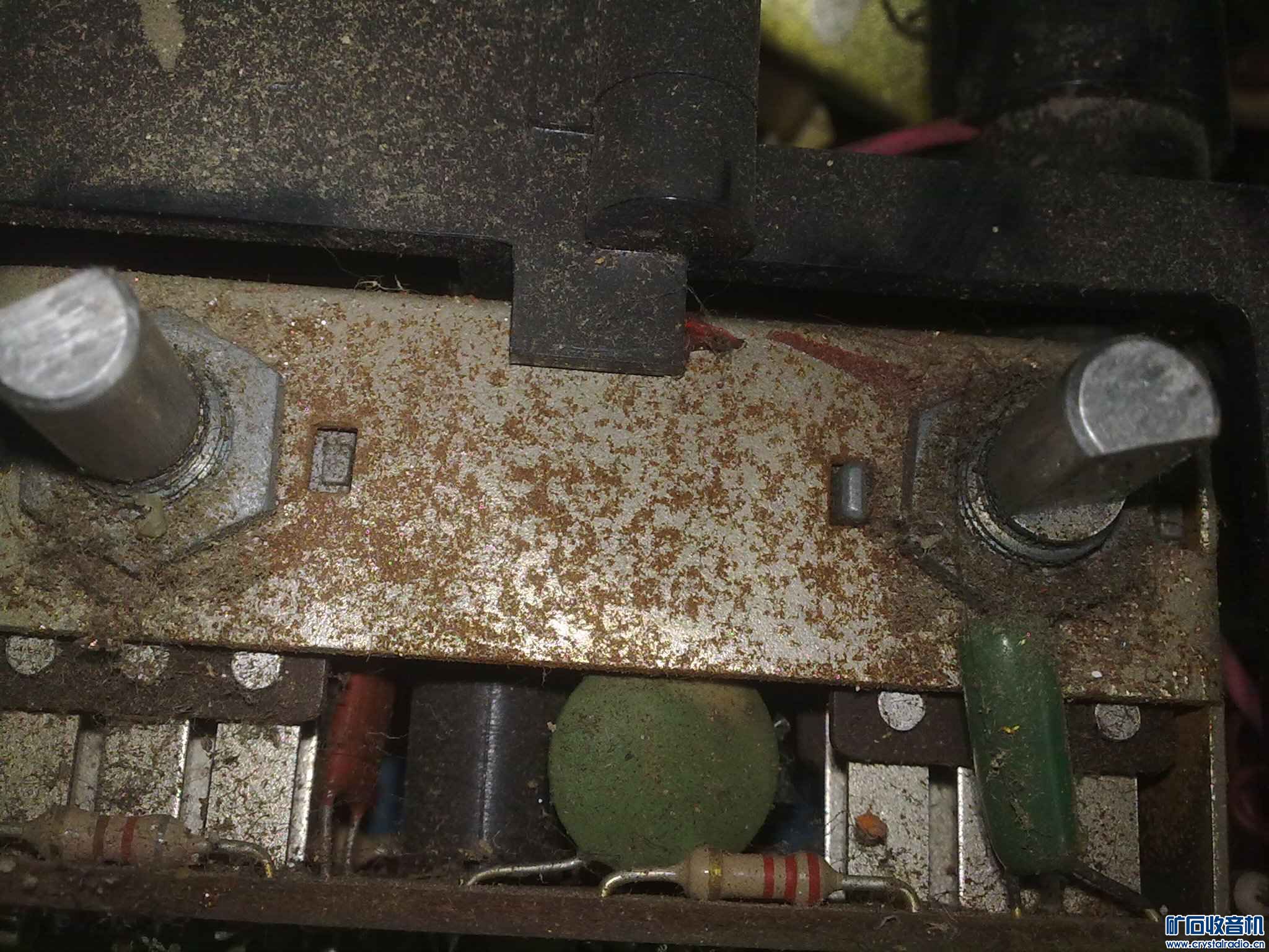

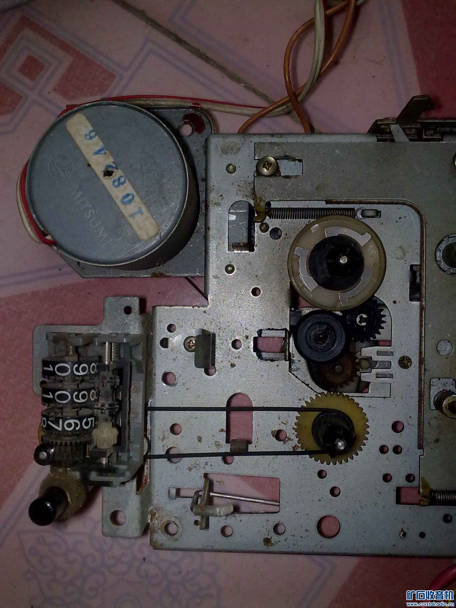

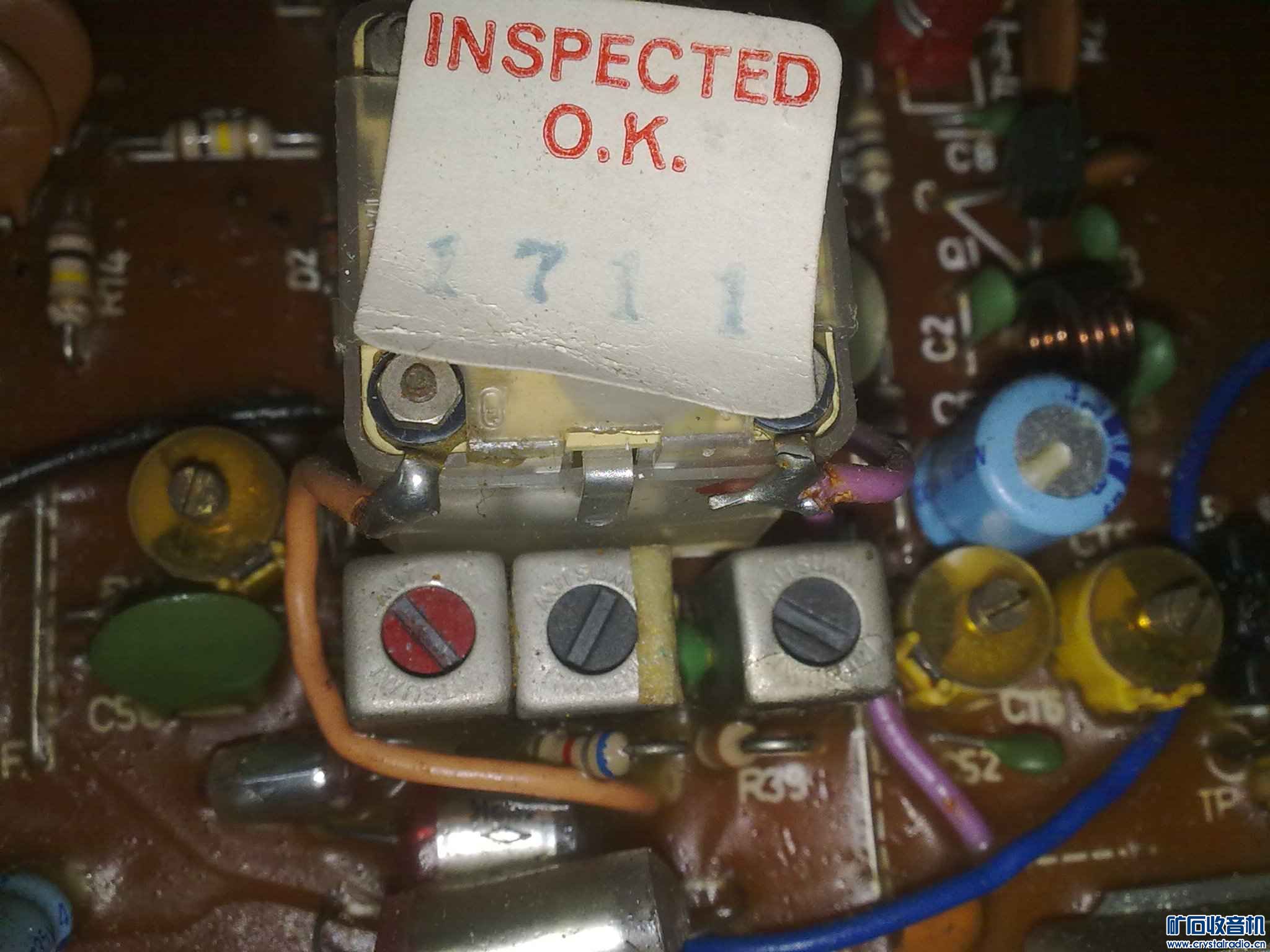

买回来有两年多了,立体声很棒,灵敏度还可以,最让我不爽的是调台时会有咯啦咯啦的烦人噪音,而且调台时不容易稳台,要来回的调谐,请教了很多前辈都说要用酒精清洗双联,今天有时间把它打开看到了后背让我很是意外, 用天那水清洗后完美解决,原来有时候并不是机器出了问题而是人太懒了

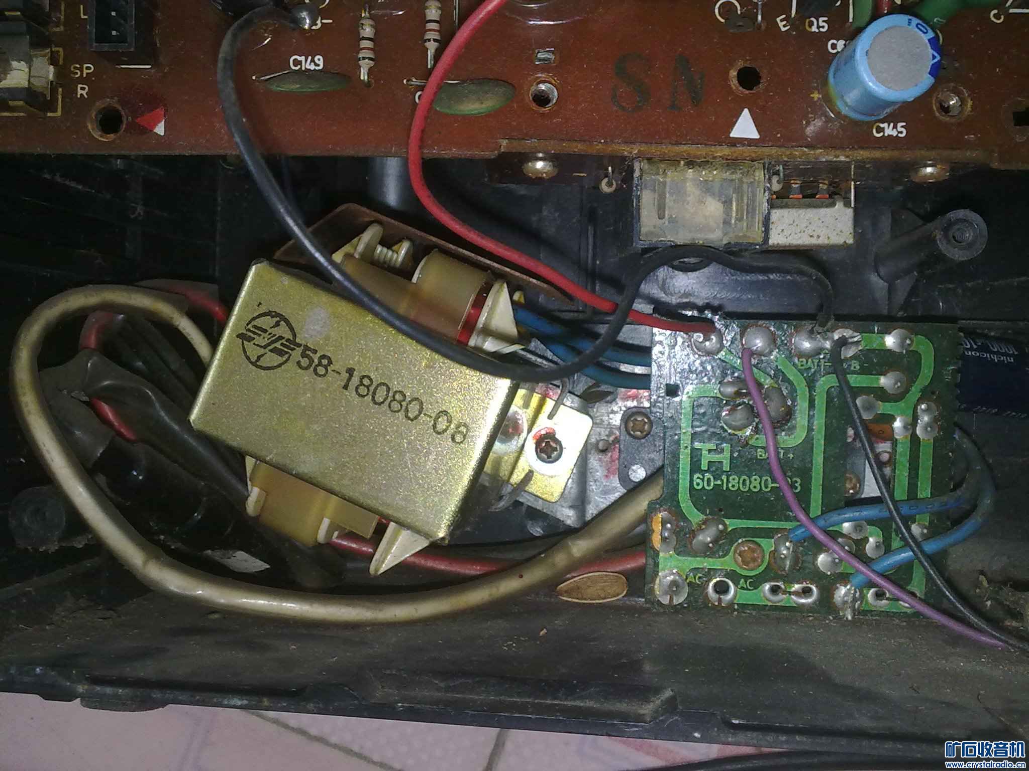

带屏蔽的变压器
带屏蔽的变压器

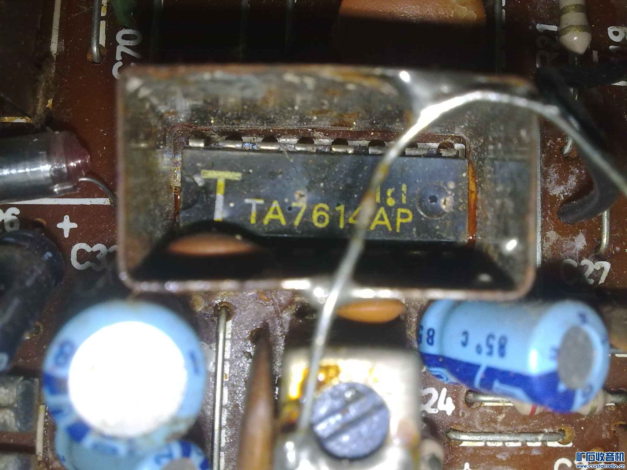

应该是立体声模块
应该是立体声模块
双联虽说是有机的但是和空气双联也极为相似
收音模块
收音模块
电机调速模块
电机调速模块

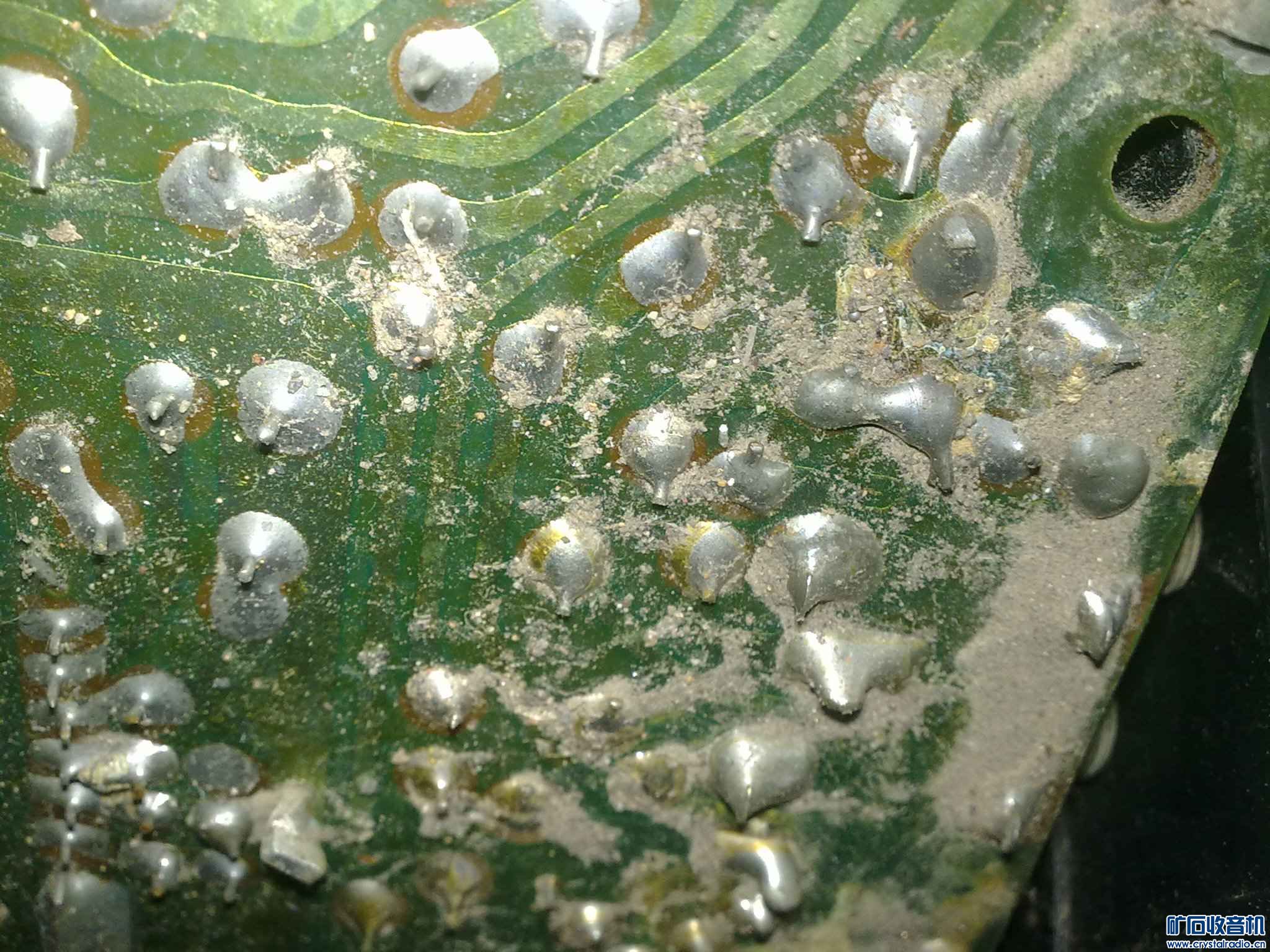

这灰尘有够厚的,自己也太懒了
这灰尘有够厚的,自己也太懒了
录音机机芯那么长的岁月了,但现在还可以工作
磁头特写
磁头特写

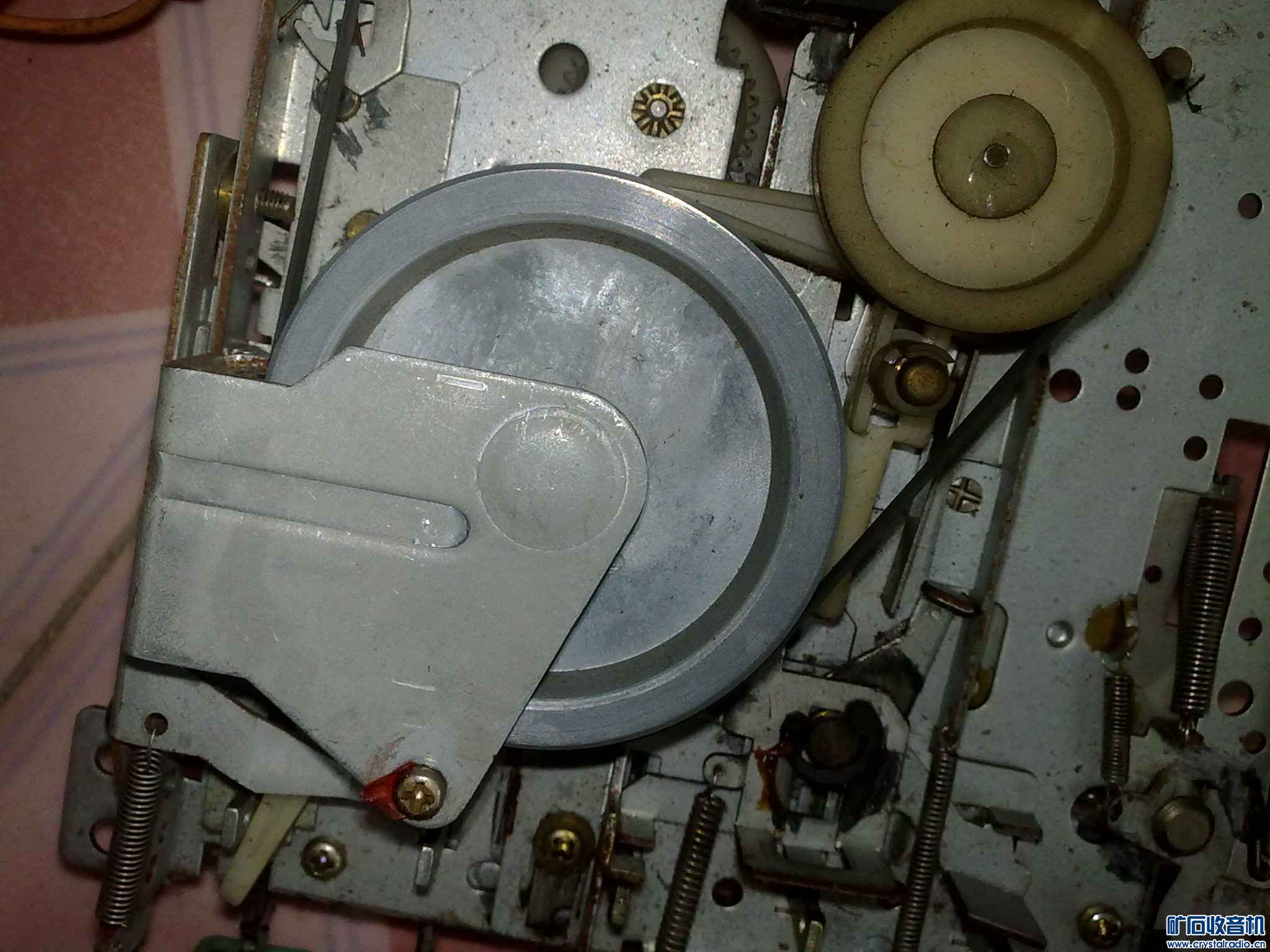

刚到我手里时铝制皮带轮的挡板内侧一直摩擦皮带轮,无奈用一块胶片粘在里面才得以解决

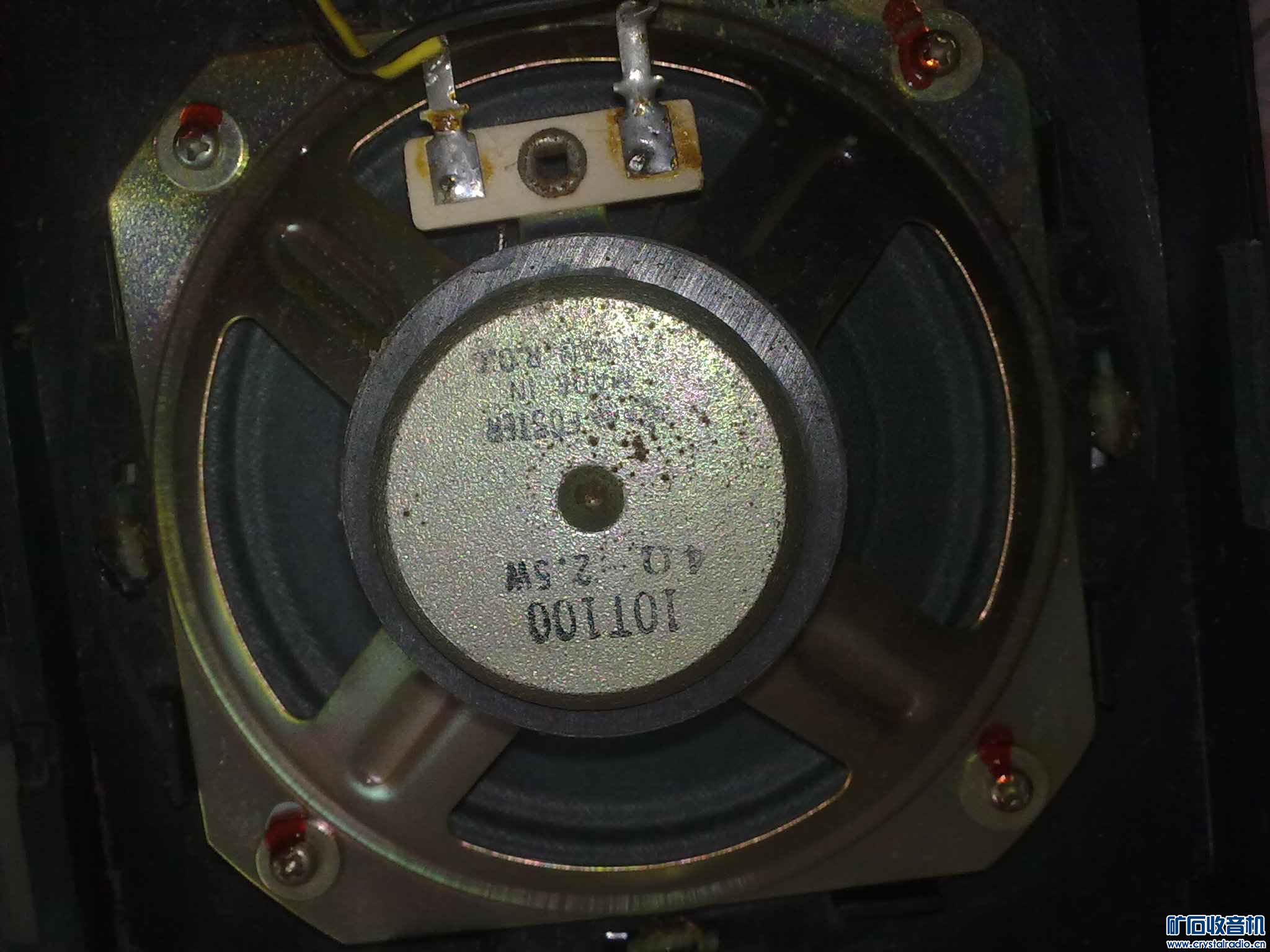

喇叭很好,飞轮很实在。

说实在的,这机子音质一般,没高音也没低音,小时候听的士高觉得很没劲。分析主要应该是电路的原因,因为这机喇叭不小了,机箱也够大,低音应该还可以的。
另外这机的喇叭纸盆特软,便携收音机用的喇叭都比它硬,这可能也是造成声音不好的原因。

这机子按现在的需要打摩一下,大有可为:换磁头,从新计算均衡放大器的参数,电位器全部换新,喇叭可以考虑换成现在流行的4寸双盆喇叭(号称全频)。可变电容也要换新的。

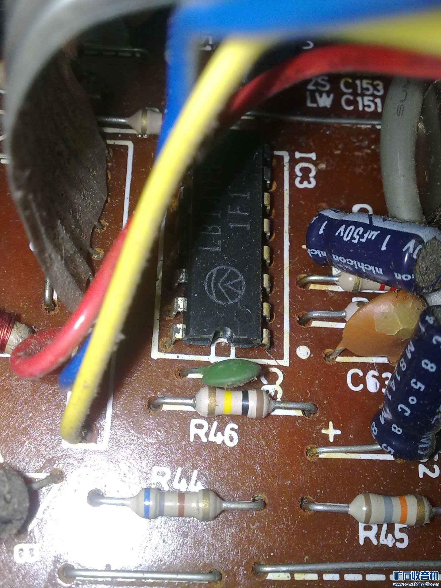

发现楼主对收录机的认识不咋地,更正一下:
1. 变压器不是全屏蔽的
2. 所谓立体声模块TA7614实际是调频调幅中频电路
3. 所谓双联是四联
4. 所谓收音模块TA7658实际是录放电路
5. 所谓电机调速实际是立体声解码TA7604,调速电路是在电机内部的
6. 所谓铝制皮带轮正规名称是飞轮
估计楼主刚刚接触收录机
