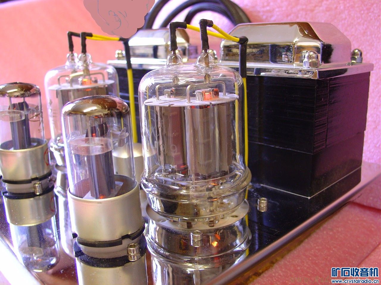

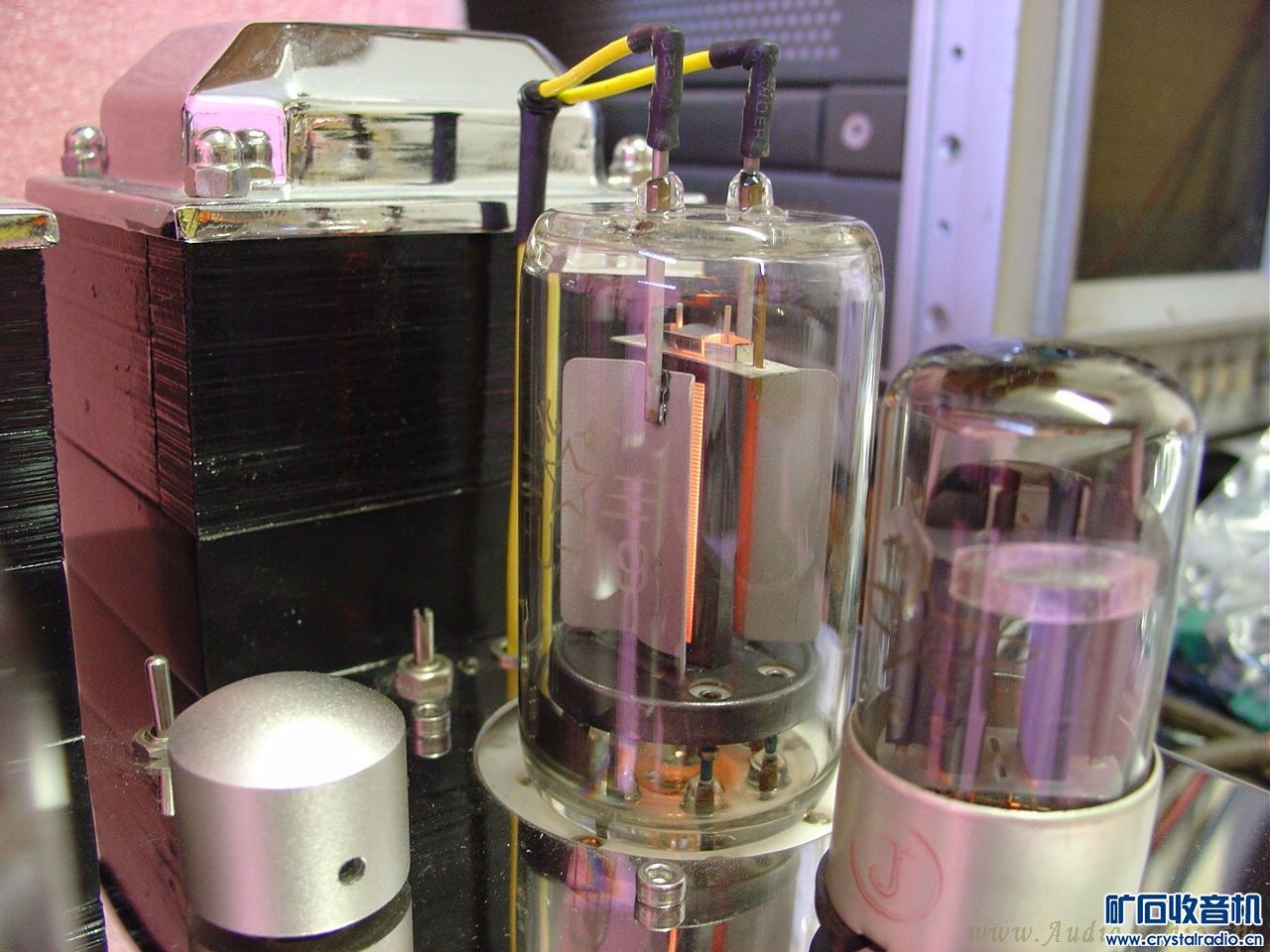

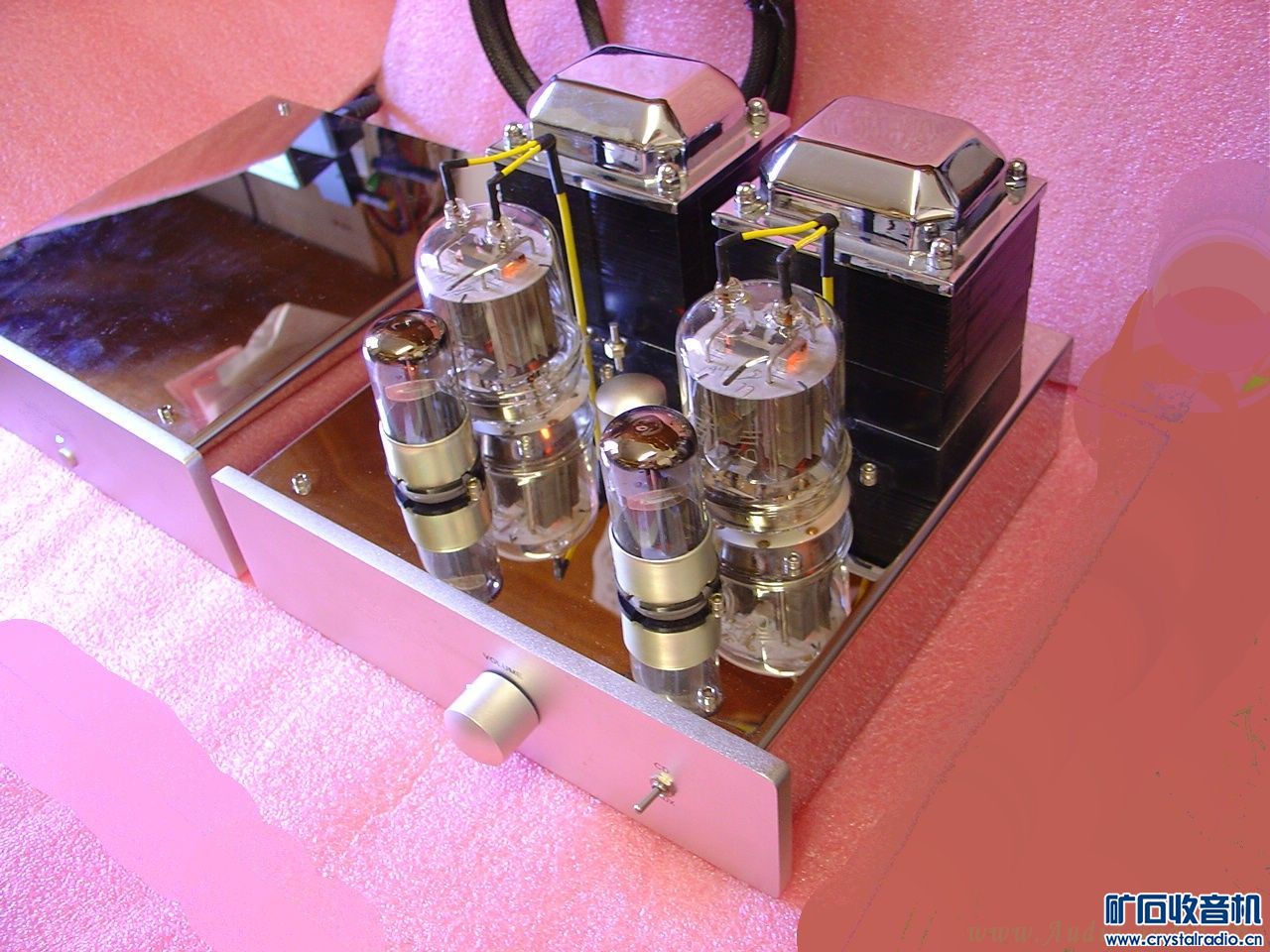

做了一台分体電源的FU29並联单端合並机,也可以上FM30和FU19,但是FU19最靚声。
 楼主| 发表于 2008-12-5 23:23:29 | 显示全部楼层
回复 15# jiejie 的帖子
姐姐好,有人說FU50是小300B,其實不然,FU50永遠也做不出300B聲,只是FU50可以出大力。
      FU19膽接三极是一只聲音比FU50接三极好一點的發射膽,也是個大力士。

 楼主| 发表于 2009-2-1 17:11:28 | 显示全部楼层
回复 18# 600223 的帖子
FU29做分体電源和用輸出牛是順手找個殼做的,其實做分体電源對提高机器的信噪比有利。

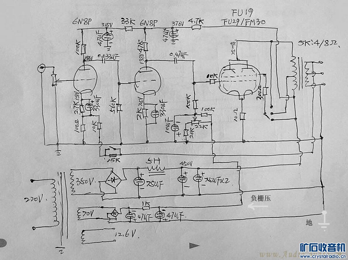

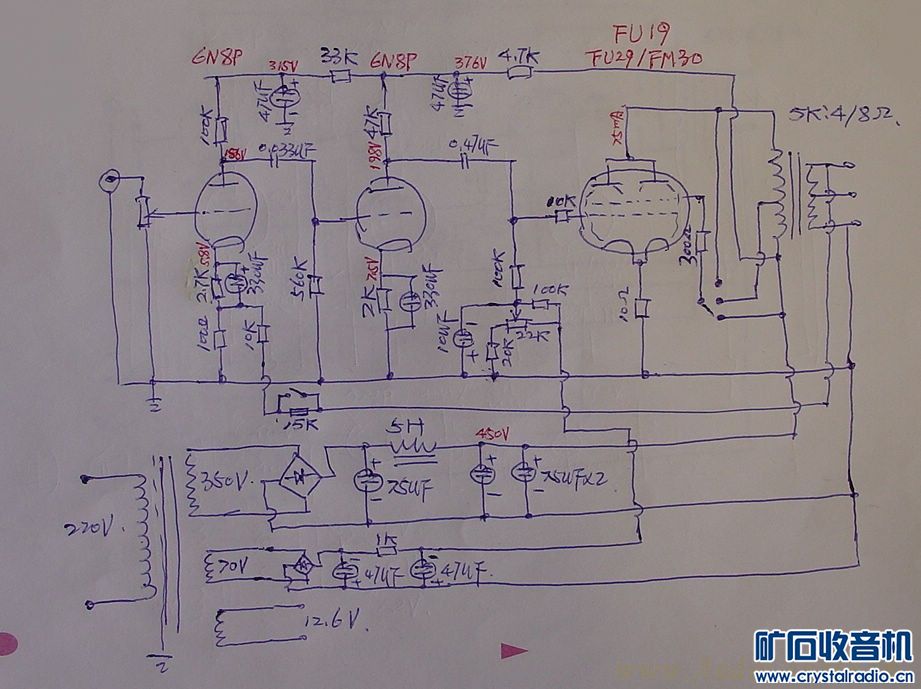

发表于 2010-6-15 10:41:16 | 显示全部楼层
图片全都看不见了
请楼主再发一次好吗???
我急需那个FU19的电路图啊~~~~~~~~~~~~~~~~

发表于 2017-4-19 00:46:44 | 显示全部楼层
发表于 2017-4-19 09:34:30 | 显示全部楼层
给你一个链接
http://www.audio-audio.cn/thread-29654-1-6.html
发表于 2017-4-19 09:49:22 | 显示全部楼层
图来了
