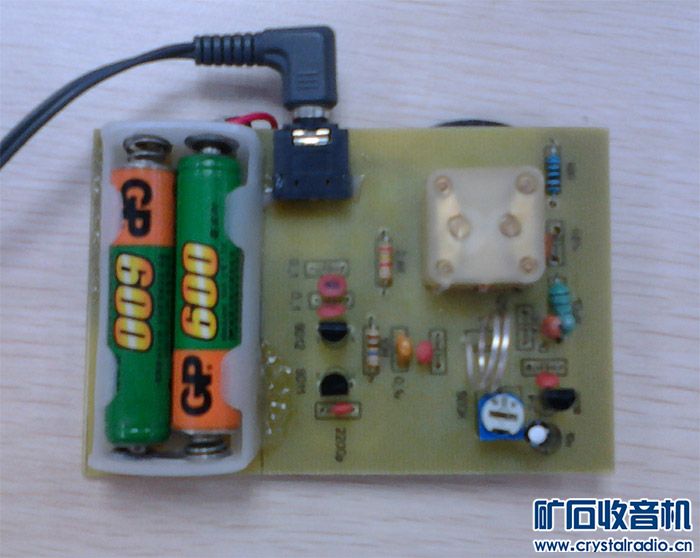

本人将超再生接收机频率调制在100MC-120MC,以下是超再生接收机接收周边调频电台的视频链接http://v.youku.com/v_show/id_XNzA1MDgyNzA4.html
说明:1、超再生接收机的音频信号由V3发射极经4.7uf电解电容器输入到分立元件OTL功放进行功率放大。
      2、为增加超再生接收机的灵敏度,在超再生接收机外壳绕了一根导线作为天线,导线的长度约4M,导线的一头在超再生接收机外壳绕一圈,另一头丢出窗外,从而大大的提高了超再生接收机的灵敏度。

买了两套苏老师的套件,装了一套,终于感受了超再生的效果,弥补了少年时代没有装过超再生的遗憾。回想上一次打算装超再生已经是二十多年前的事情了。效果还行,没有外接天线,在广州市区能接收广州地区的强台。超再生特有的噪声有点大,我把C5改为2200P,升高的熄灭电压的频率,噪声明显减小,细调R1,找到灵敏度和噪声的平衡点。在耳机插座附近装个小开关,控制音频信号是否通过一个500欧姆的电阻以控制音量为大小声两档,这样比较实用了,这两天常常听。
 楼主| 发表于 2014-4-29 14:46:07 | 显示全部楼层
gzhwb 发表于 2014-4-29 13:59
买了两套苏老师的套件,装了一套,终于感受了超再生的效果,弥补了少年时代没有装过超再生的遗憾。回想上一 ...
感谢gzhwb坛友对对小机所做的改进和试验。由于晶体管的放大倍数太高,R3的阻值还要提高一些才能降低电流。

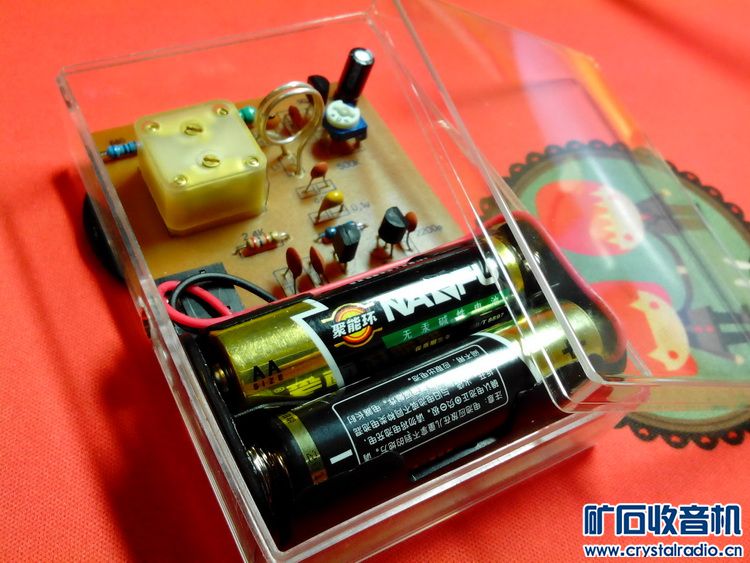

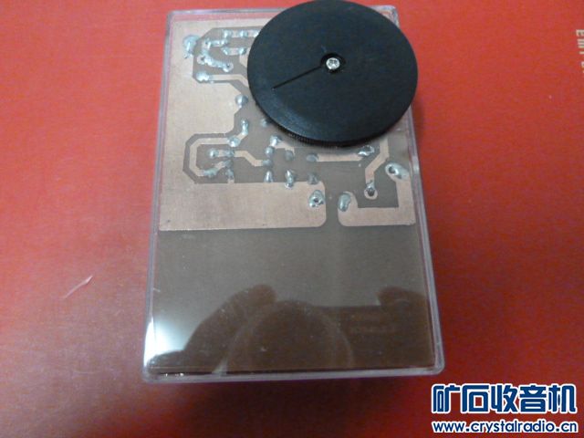

发表于 2014-6-19 20:45:48 | 显示全部楼层
向苏老师汇报:前些日子在淘宝上购了两套超再生接收机套件,今晚刚好没事,翻出一套,两个小时刚刚弄完。没做任何调节,装上电池,效果非常给力,室内收到11个台,声音响亮。第一次装调频机,没想到有如此效果,激动中,谢谢苏老师。
另一套装备装航空波段的。
 楼主| 发表于 2014-6-19 21:17:12 | 显示全部楼层
as8233639 发表于 2014-6-19 20:45
向苏老师汇报:前些日子在淘宝上购了两套超再生接收机套件,今晚刚好没事,翻出一套,两个小时刚刚弄完。没 ...
祝贺as8233639 坛友一举成功!昨天我的超再生接收机升级为FM广播频段/航空通讯频段的两波段接收机,把原来的差容可变更换成了20*2的双联可变,增加了波段开关,修改了调谐电路,直接用波段开关转换接收频段,波段1为80—108MC广播频段,波段2 为110—140MC航空通讯频段,在深圳家离机场15公里,能清晰的接收到塔台与机长的对话。升级后的超再生接收机更具有实用性和可玩性。
