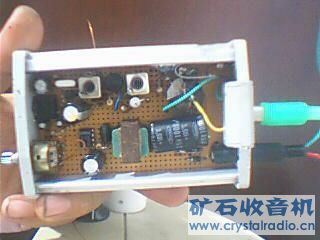

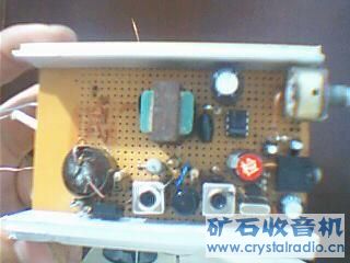

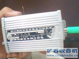

发表于 2008-12-3 00:25:59 | 显示全部楼层 |阅读模式
还没有完功就来秀1下 !!  整机电流180mA  我自己做的场强表都到头了   音质很好  朋友们  给我顶啊  谢谢

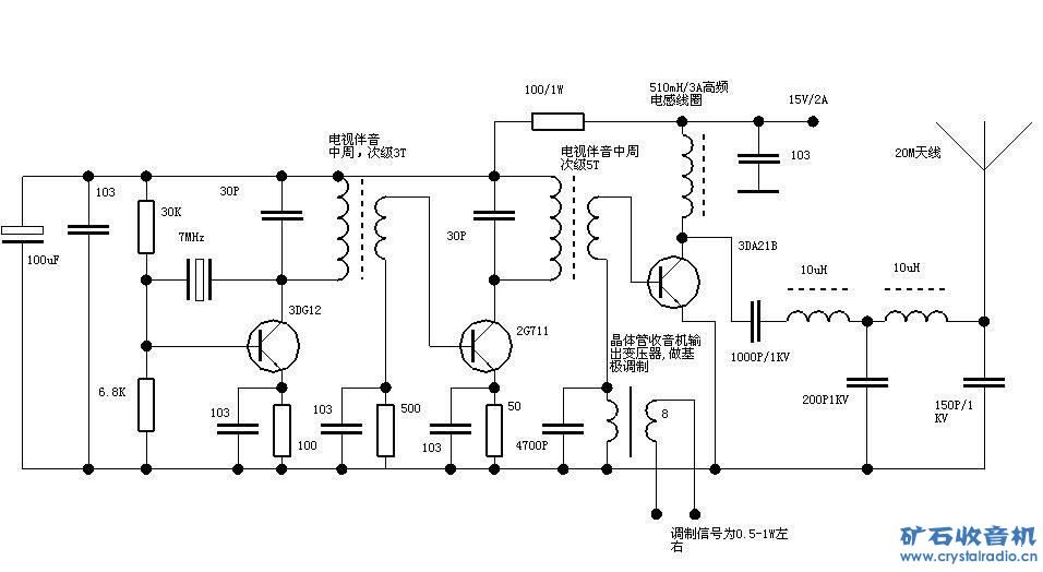

首先祝贺你成功了,把电路图秀上来看看,是不是优选的.
 楼主| 发表于 2008-12-3 11:28:11 | 显示全部楼层
我用的就是这个图  自己改了改  图我还不会画  我是个比较土的人  想做的给我发短信     黑的东西是发射变压器

发表于 2008-12-3 17:32:49 | 显示全部楼层
哈哈!这个是小功率发射的,是我在前些时候在我们市发射过,天线是废弃的动力线,大概2个电线杆长度,整个市区都可以听到。我做的电路图。哈哈!! 后面的高频发射管子可以使用C1971,或者C1972,绝对厉害!
[ 本帖最后由 山东激光 于 2008-12-3 17:34 编辑 ]
 楼主| 发表于 2008-12-3 18:48:33 | 显示全部楼层
回复 8# 山东激光 的帖子
我就知道你要来给我顶  我就是看的你的图  知道你是发射的牛人物  我用的是9013     3DG711     和  D882
