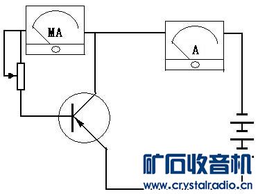

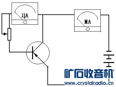

坛里收了几十只音响大功率对管,手头没有晶体管测试仪,万用表上的晶体管测试功能只能测试小功率的管子,请教高手,怎么测试才能配对那些大功率对管?
发表于 2014-4-27 20:43:30 | 显示全部楼层
可调电源,电流表,测下输入与输出的电流。记得上散热片。
发表于 2014-4-27 21:00:27 | 显示全部楼层
只能这样一点点测
测NPN管时要把两只表倒一下电池的极性倒一下。
发表于 2014-4-27 22:44:20 | 显示全部楼层
     照作3#办法操作,以一定进阶值确定几个Ic值,例:0.05、0.1A、0.2A、0.4A......(最大值=该管1/2Ic),记下各Ic值和对应Ib值,建立坐标图,描出曲线比较。曲线越接近(理想曲线是重合-不可能的)两管配对越好。测试中注意:1 电压恒定 2 电流要保证 3 做好散热。
基极加恒流,测试集电极短路电流,由于基极电流是已知的,放大倍数很容易估算。
基极恒流做成步进增量的,集电极电压、电流最好根据在实际电路中的要求拟定,最好测试饱和电压,饱和电压太高或严重不一致的要淘汰。
测试电源需要足够能量的,能给出5-10A电流以上最好,好多劣质管就是大电流特性不好。测试时注意时间和散热。
万用表和其他一些简易的三极管测试仪电流太小、电压太低,测试出来的不能作为依据的,那会误事的!
发表于 2014-5-4 11:28:52 | 显示全部楼层
配对音频功放末级大功率对管,如果有专业点的晶体管特性图示仪,那当然好。经过图示仪挑选的配对管子,可以毫不犹豫地实际使用。没有图示仪,或者象我一样,只有简单的图示仪,无法进行功率管的大电流测试。这时,也只有临时搭电路进行功率管的配对。在实际工作条件下进行配对,由于有时要求流过管子的电流过高,这时要加给管子临时加上合适的散热器。而这样,每只管子都要加散热器后进行测量,其工作量可是不小。不加散热器的管子是不可以加大电流进行测试的。所以,一般只在中小电流的情况下进行配对。配对也只要进行几个点的测量就完全足够了。例如在其极电流固定为1毫安时,把手头所有进行配对的管子测量个遍并记录下来各管子的集电极电流;再在基极电流为5毫安时进行测量,然后再在10毫安时测量。有了这些数据,就可以挑选出性能比较一致的配对管了。不必过于苛求严格配对,大致差不多就行了。当然,作为配对的管子,其饱和漏电流与饱和压降则要尽量接近,不可相差过大,但也只是接近就可以了,不必强求必须一致,这样是不易选管了。如指定的集电极电流时的饱和压降,一只是0.3V,一只是0.5V,这两只管子其它性能接近时,就可以作为配对管,但如果其中的一只是1V以上,则不宜用为配对管使用了。饱和压降大了,会影响功放的效率,降低音频信号输出功率。
