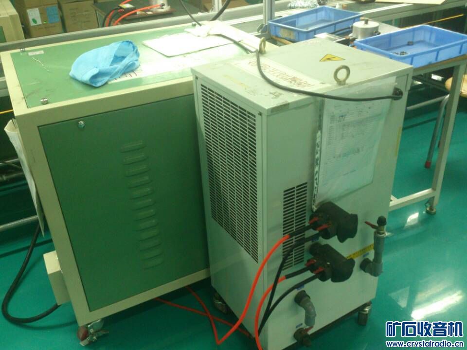

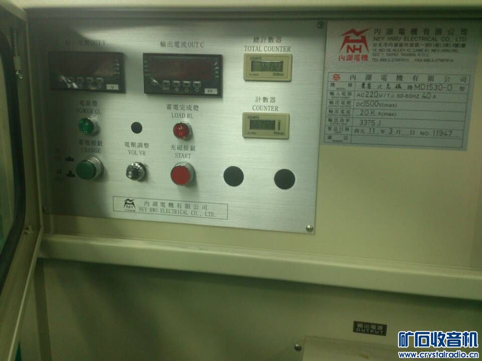

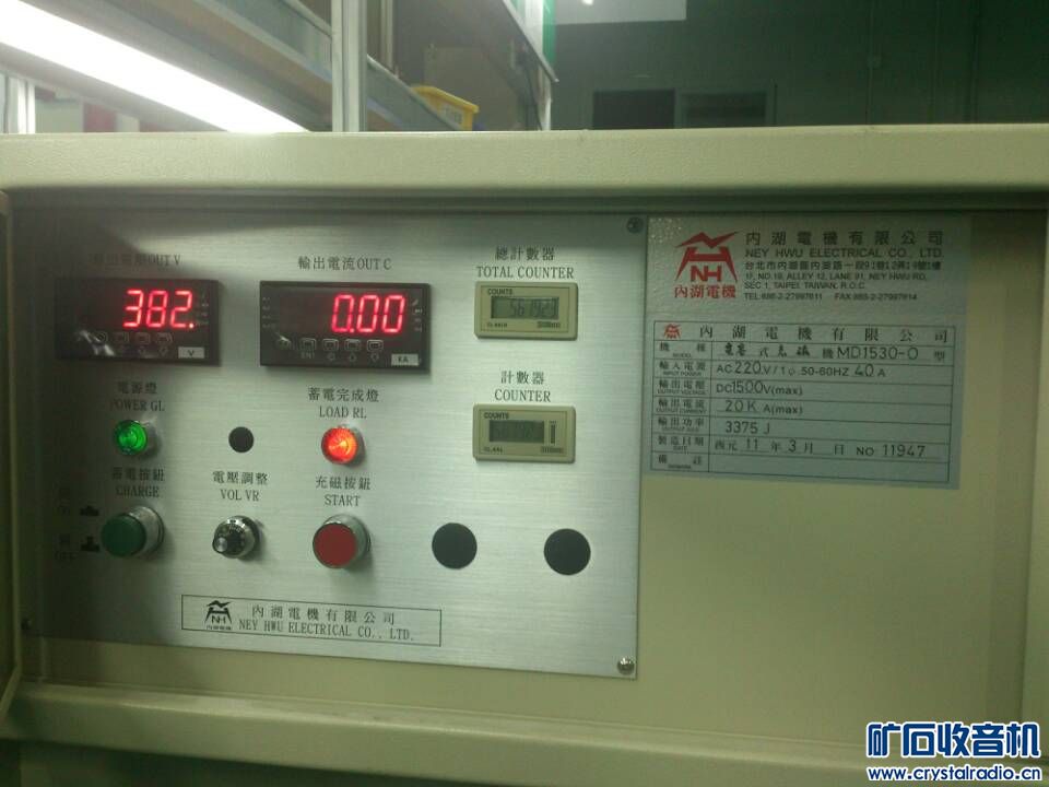

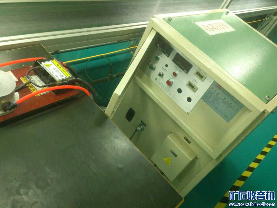

        近来较闲些,把厂内生产线用的大电源照片发一下,主要参数:输出功率3375J 直流电压1500V  电流20000A.可以简单理解为这个大家伙就是由变压器,二极管,电容组成,输出能量就是给充磁模(3-5匝的铜线圈)供电,产生磁场给低压直充流电机的转子充磁.输出电线是50平方毫米的多股线构成.它在工作时需要用冷水机进行水冷....设备产地是中国台湾省.
电源侧面照,旁边是冷却机
电源侧面照,旁边是冷却机
电源正面照,黄色的是冷水管
电源正面照,黄色的是冷水管
面板 关机状态
面板 关机状态

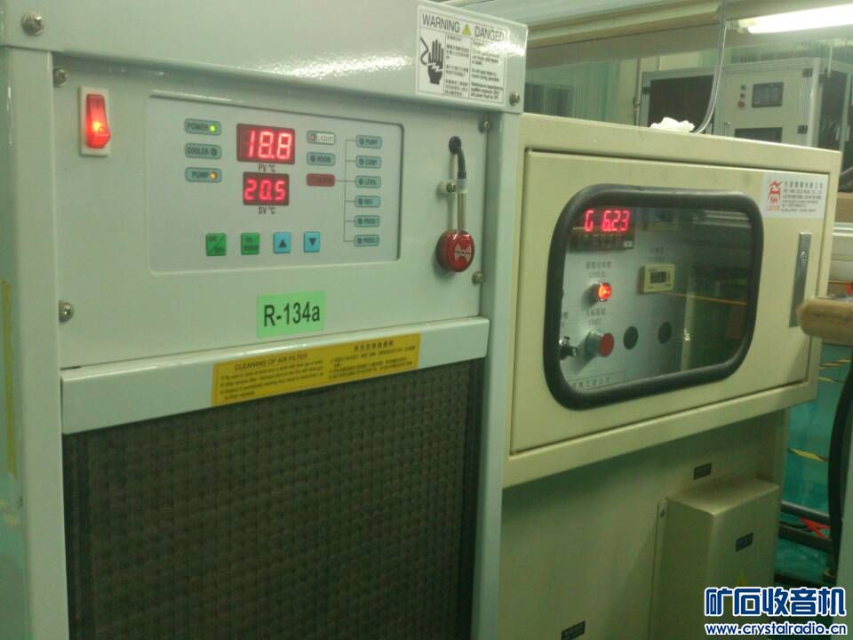

面板,与冷水机一起开机
面板,与冷水机一起开机
工作状态
工作状态
 楼主| 发表于 2014-4-26 16:19:06 | 显示全部楼层
操作调试是很简单滴,用模具可以产生2000GS的磁感应强度,在工作的瞬间,可以看到50平方豪米因电流巨大,而移动.

以最大值来计,1500V*20000A=3000 0000W=3千万瓦.但是我认为平均功率应该不大,标签上写220V/40A,但它实际上是接380V/3相输入.

确实是脉冲放电的,水冷冷的是充磁模。不知道购入价多少。那个水冷机容量太大了,有点浪费

工作中,每个工件充磁时,一般用到400V左右,电流是在2秒内从最大值放电放到0A.应该电线不会烧坏,但是电线很热.

冷水机是给充磁模用滴,因为工作中,充磁模特热,
冷水机是有点浪费~
