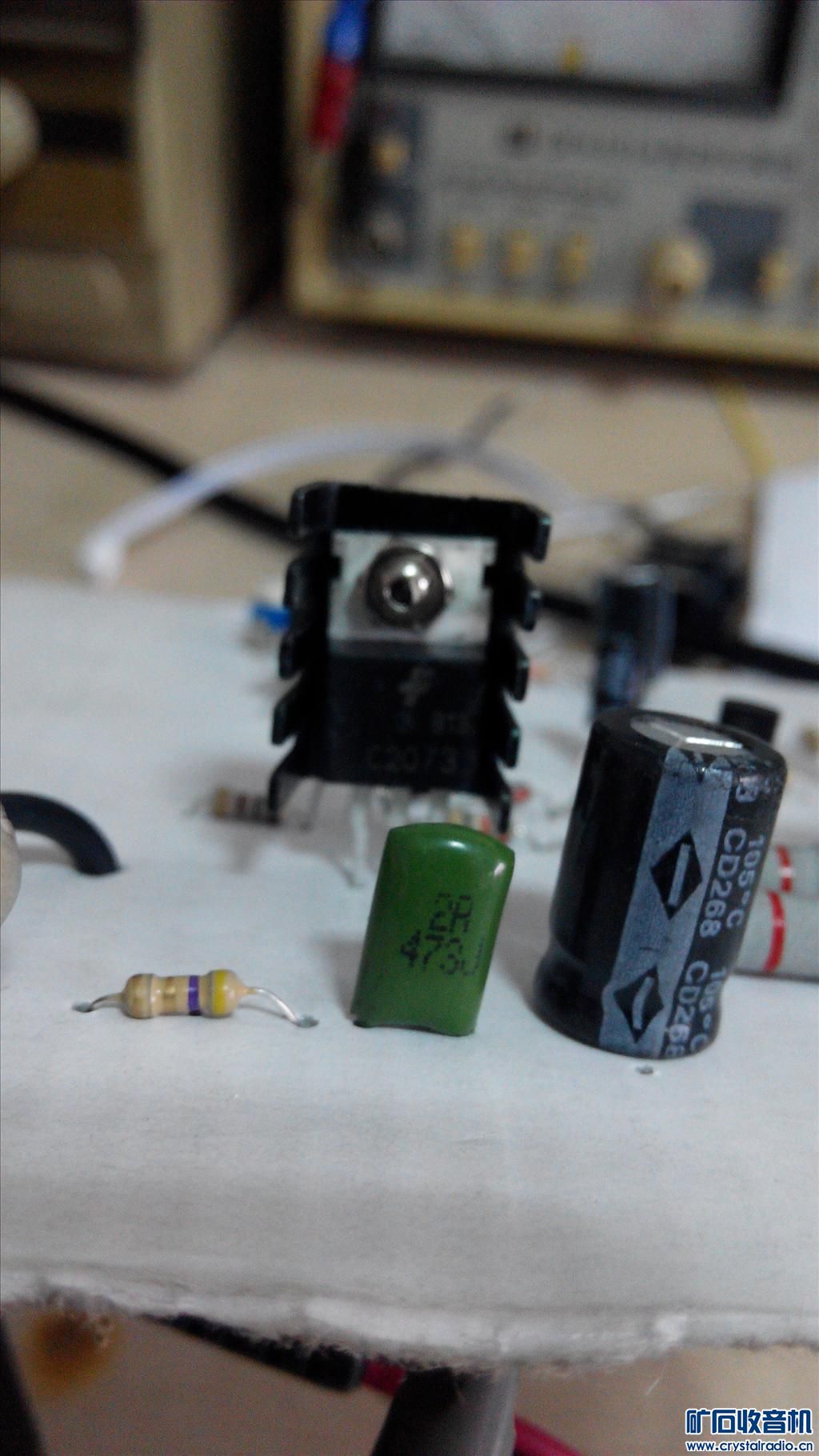

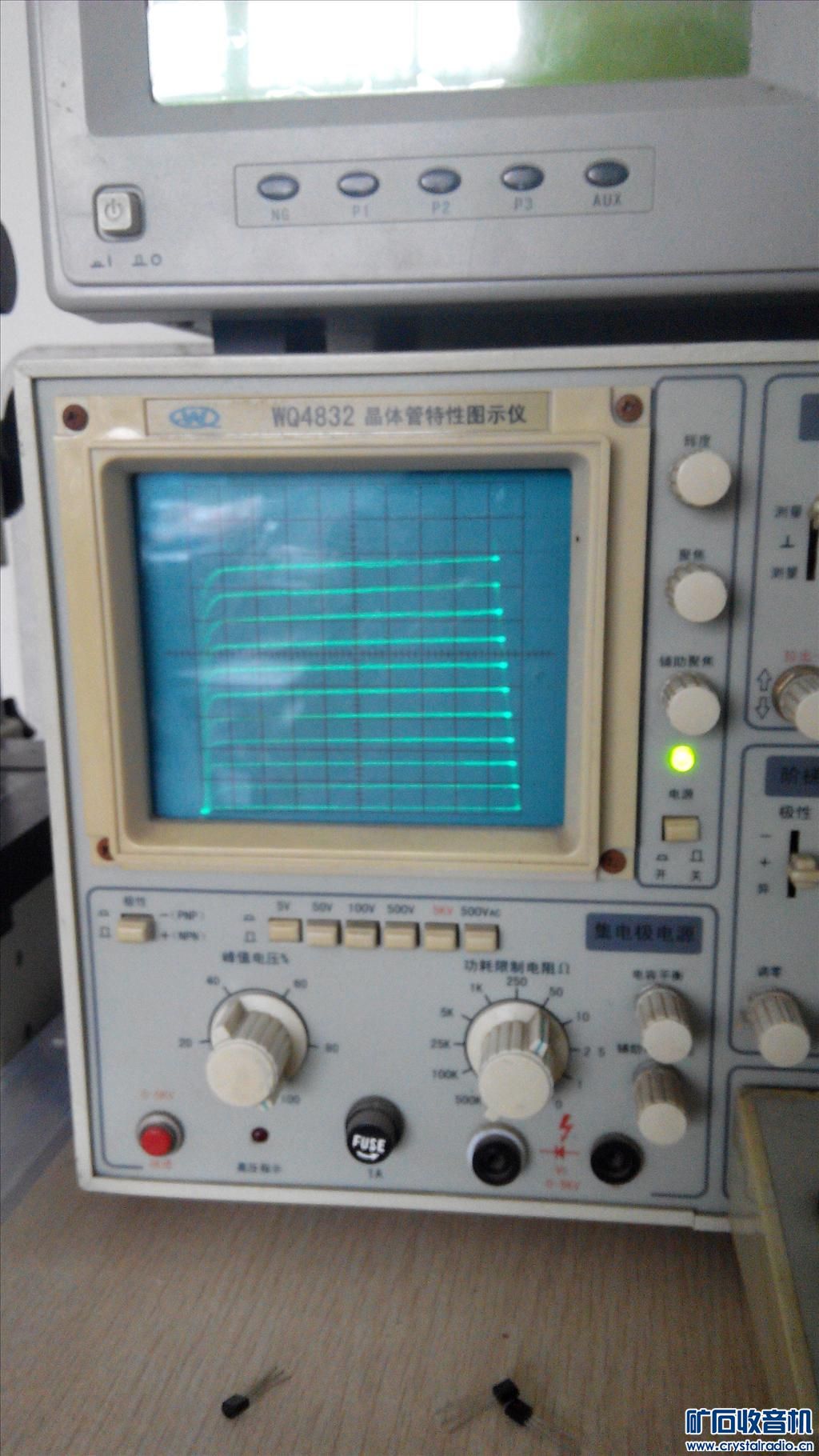

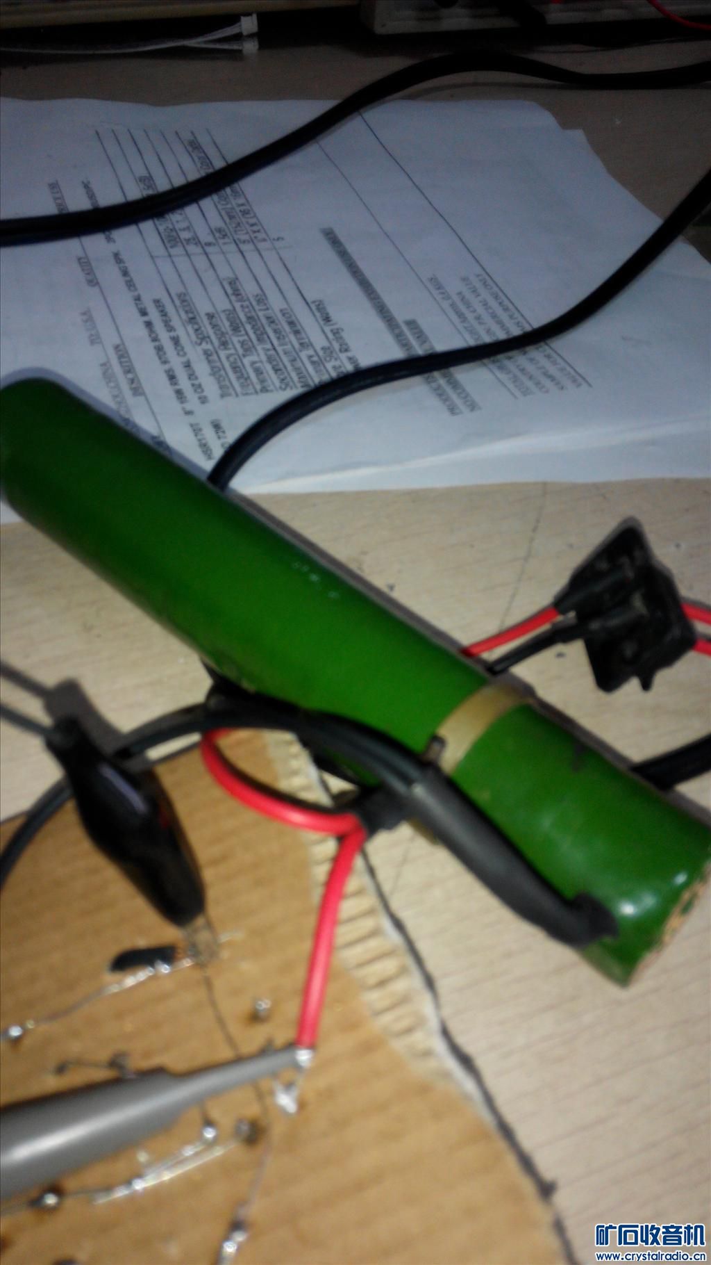

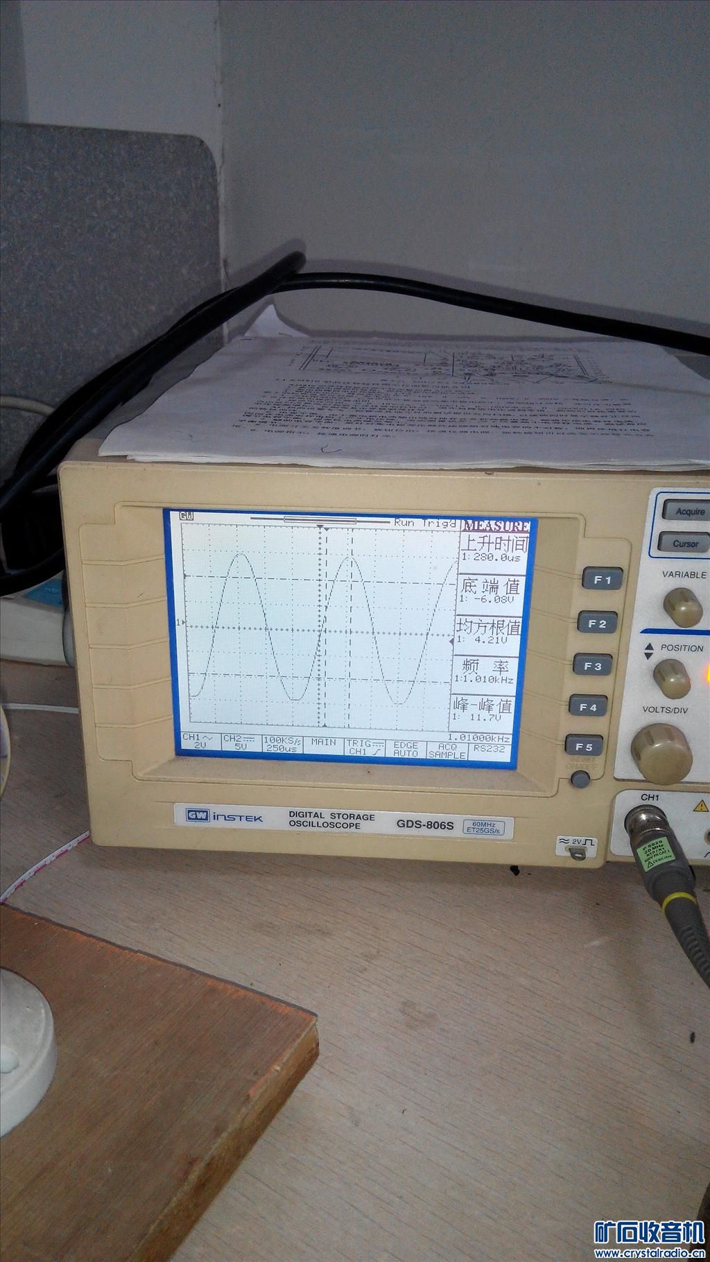

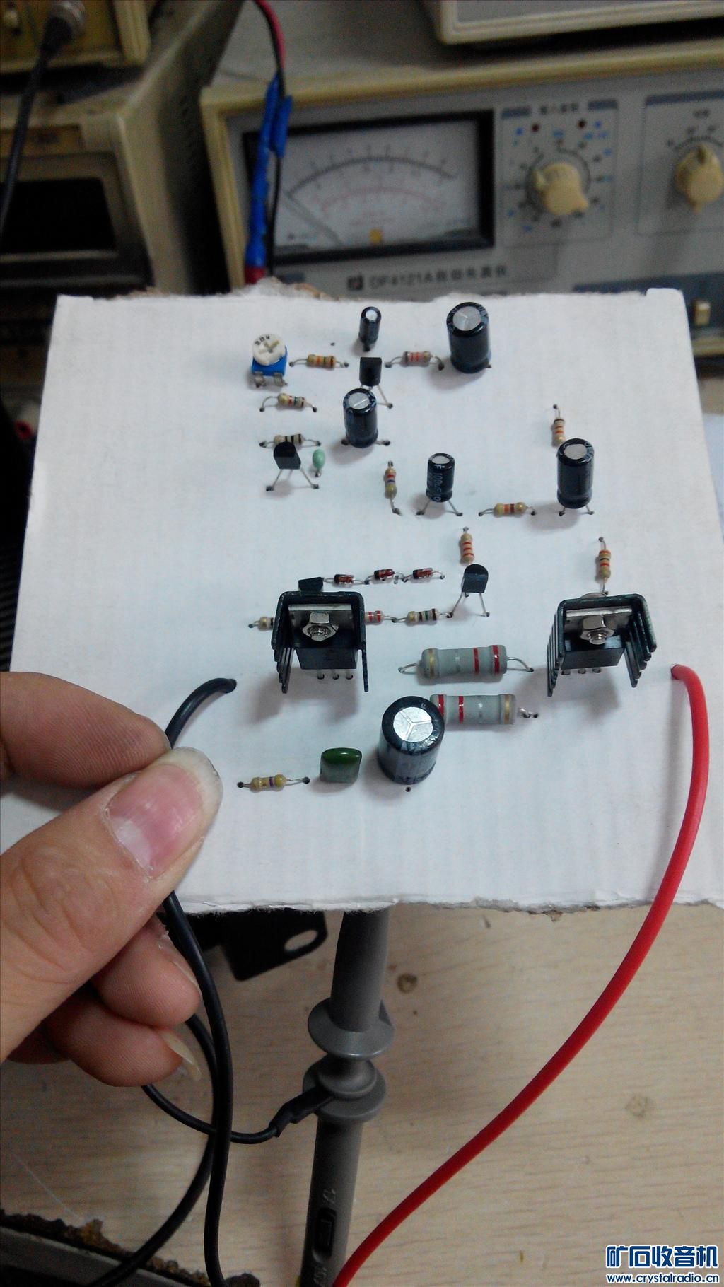

受论坛元老苏老的启发,也仿制了一个功放,线路基本是按苏老的图纸制作,焊好后经调试中点,顺利完成,此电路的输入灵敏度在60毫伏左右,为适应手机音频输入300MV的需要特调整了灵敏度,R9调整为120欧姆,经试听效果良好,低频有力,高频纤细。图纸中9012用2N5401代替,9013用2N5551代替,末级功放管采用2SC2073。管子用图仪严格挑选。此电路确为一个比较良好的功放电路。调试过程中使用了信号发生器和示波器,故各项指标比较到位,上图分享。 外观1.jpg 外观2.jpg 外观3.jpg 挑管.jpg 满载测试.jpg 空载测试.jpg 测试负载电阻.jpg C2073功放管.jpg
发表于 2014-4-26 17:26:55 | 显示全部楼层
熟悉的硬纸板电路板,楼主做的认真。

图示仪上显示的那只管子,是什么型号?看图,其放大倍数的线性十分良好。
发表于 2014-4-26 19:00:37 | 显示全部楼层
实验,只要能验证线路的正确即可。
 楼主| 发表于 2014-4-26 19:02:38 | 显示全部楼层
是2N5551,挑推动管
 楼主| 发表于 2014-4-26 19:06:38 | 显示全部楼层
183421393 发表于 2014-4-26 19:00
实验,只要能验证线路的正确即可。
是的,这个功和线路和确实不错,就是功率小了点,准用备它来做一个怀旧的磁带放音机。全晶体管的,加反馈式音调电路,磁头放大电路。磁头放大和音调电路,也准备按此法验证,参数调整后,将制作电路板。到时发贴分享。
发表于 2014-4-26 19:34:19 | 显示全部楼层
纸板实验,矿友咋就这么有才捏!
以后遇到感兴趣的电路,我也如法炮制,不用刻板,电钻打孔那么费劲了
发表于 2014-4-26 21:52:29 | 显示全部楼层
      楼主的瓦楞纸电路板很有创意!简单易行!

发表于 2014-4-27 11:07:06 | 显示全部楼层
wym88065 发表于 2014-4-26 19:02
是2N5551,挑推动管
我有一大把的这种管子,可挑选不出一只β如此均匀的。
