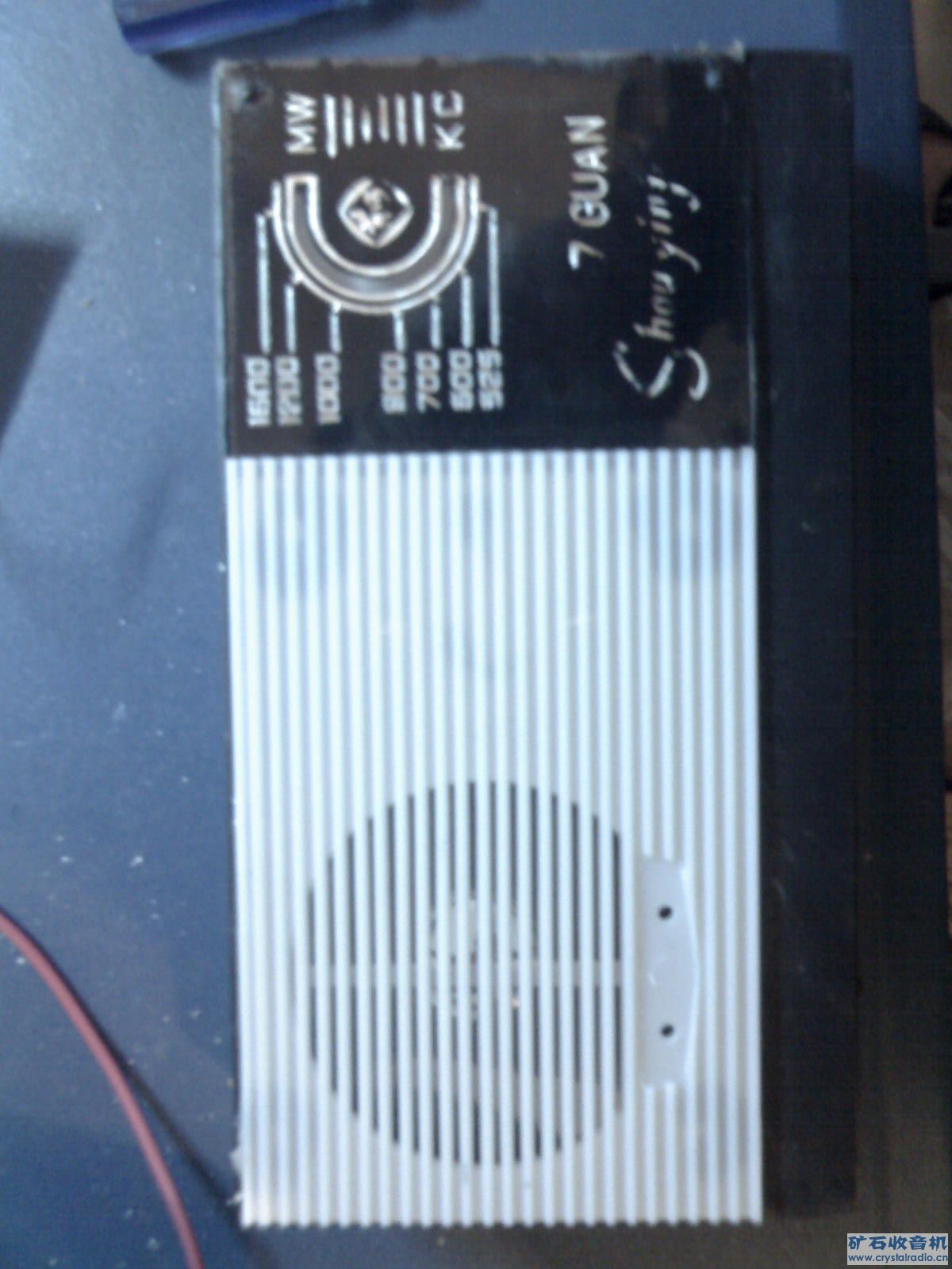

显摆一下俺的黄河741
发表于 2008-12-1 15:59:36 | 显示全部楼层 |阅读模式

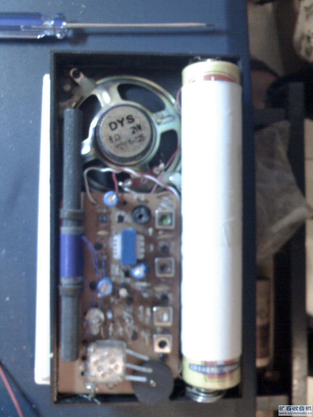

1129_223724.jpg 1129_223758.jpg 1129_223851.jpg 1129_223914.jpg 1129_224001.jpg 发现现在网上卖的收音机套件想装机一次成功很难。 1129_223649.jpg

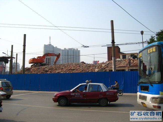

这个机机是我见过寿命最长的机型,原是郑州无线电厂出品的,当时带动了不少的小厂为它配套生产配件,如今该厂虽不复存在,但各小厂的配件很有销路,本市有个“中州商场”三层都是买无线电元件的,三楼有个柜台专门买741套件,有锗管的有硅管的,8元左右一套。
[ 本帖最后由 hnzzlzh 于 2008-12-3 09:53 编辑 ]
这是该厂的原址,正在拆除,当时在厂门口处理了许多好东西,各种测试仪表设备买的很便易。
 楼主| 发表于 2008-12-1 16:04:23 | 显示全部楼层

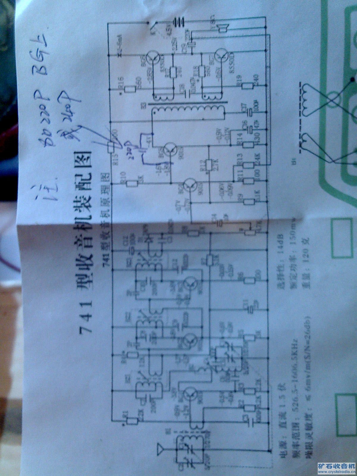

输出级用8550,**的用了5只9015,低放装后最好把R13断开(负反馈)再调试。

1、电池几号的、看着够胖的。
2、为何加那个220P?中和、负反馈?
3、记得原来的741还有锗管的?
4、目前的741散件何价?
发表于 2008-12-1 18:05:36 | 显示全部楼层
怎么磁棒线圈几乎放在磁棒中间?

这个741啊,简直是先天不足。难为那些装套件者!
发表于 2008-12-2 23:01:33 | 显示全部楼层
俺在高中时,学校劳动兴趣班做的也是741。搞低放时BG4、BG5,弄得一塌糊涂,最后还是老师帮忙才弄好。

哥们:能否留个联系方式,我是郑州的,前两天搞了一套,不成功,电路图标识的好像有好几处错误,
