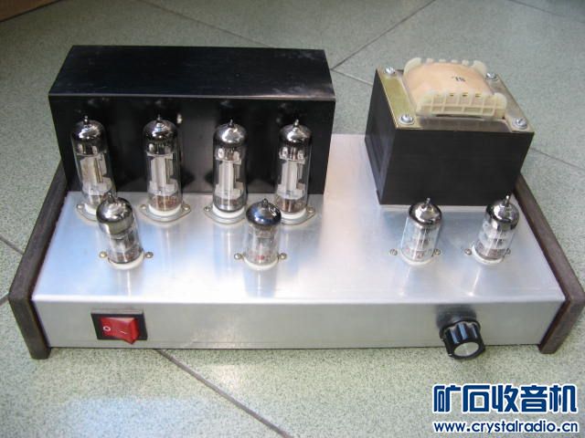

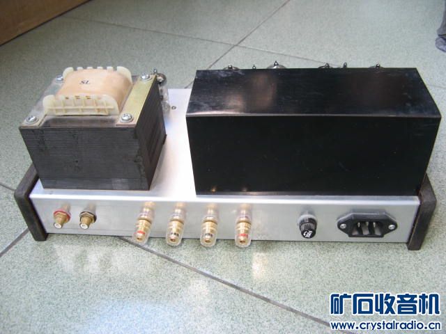

电源变压器前面已经介绍过,是代替品,整个电路都围绕着它设计,所以没有另行计算。下面发几张图片
本机组装完毕后进行了简单的测试,不是真功率约9W,频响在30Hz—19KHz的输出信号电压相等,听感:清晰悦耳,力度很足。
