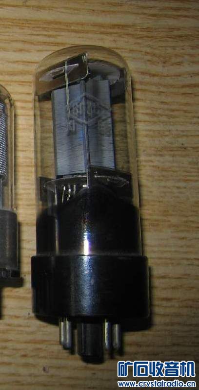

闲来没事,把玩了好几天这个苏联老葫芦,管子状态不怎么好,座松;座里面(不是灯里面)还有一些颗粒物一晃像沙锤一样响,因为是在铁锈堆里捡的,不知道是不是渗进去的铁锈。今天喝了点小酒,觉得反正型号也匹配索性换上试试。
能预热,音质也听不出来什么不同;倒是点亮感觉比国产的好看,露的灯丝比较多,上下通透很亮;要是能配一对就好了。

楼主写错型号了。俄文没有N这个字母。应该是6门(念坡)3C,和国产6P3P一样。

前苏联6П3C等于国产6P3P,响声是管腰粘合剂破碎脱落造成的,不影响使用。

老毛子的6П3C不见得比国产南京的6L6好,可能比其他国货厂家好点,再弄一只配对吧.

哦~原来如此,知道了。谢谢

是的,应该在弄一只,由于工作性质见过许多前苏联的设备与生产线及西德同样的,确实其傻大憨粗,但非常抗用,皮实寿命长.
