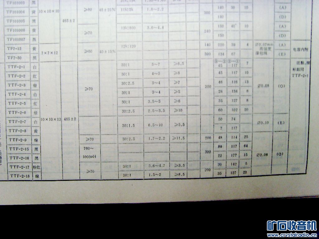

zy_tu 发表于 2014-4-25 18:06
借此题请教一下配200P的中周,如TTF2-1 2-2  2-9,他们的中心电感在多少uH,我自绕一个128圈加28圈,中心电 ...
配200P的中周,谐振在465KHz时。如TTF2-1 2-2  2-9,初级电感量为585μH。
其实您可以用谐振公式计算出来的。
TTF-2中周中心电感620微亨,初级162+45圈,次级7,--13圈(根据型号选择).此类中周自己绕,排绕一定整齐,否则绕不下。

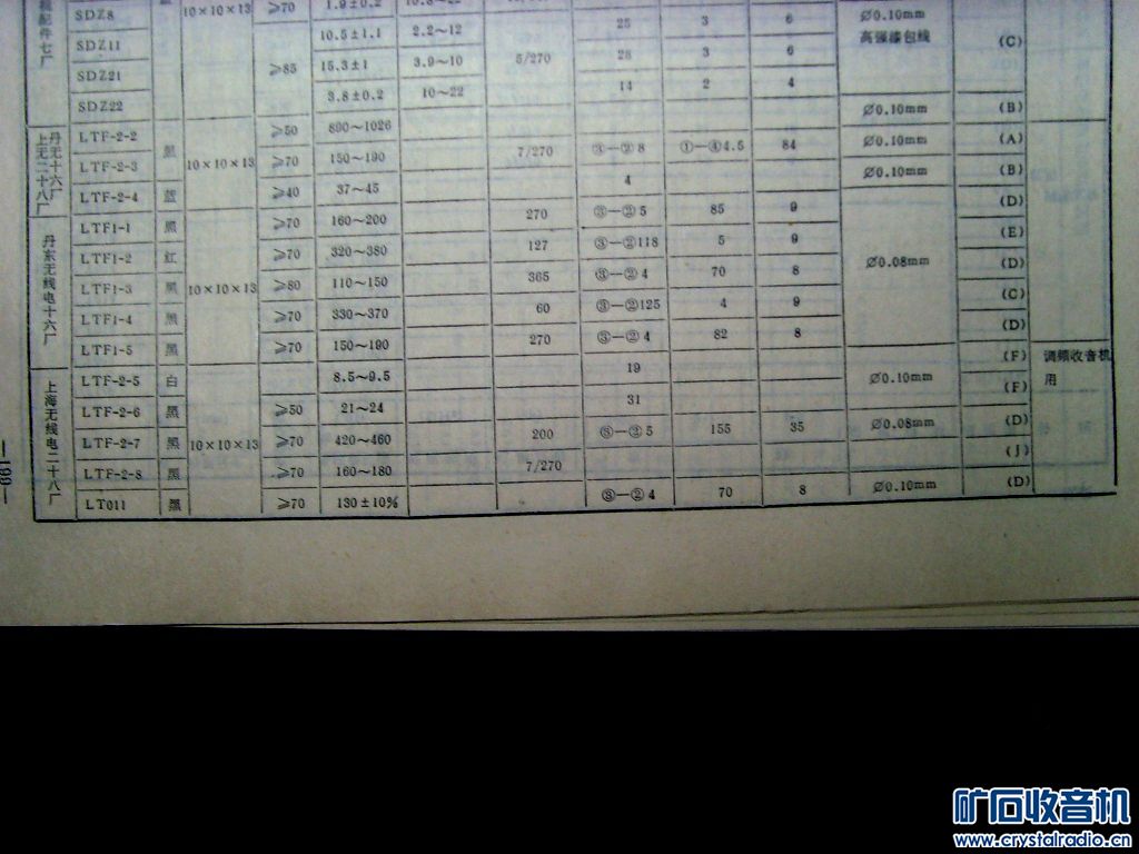

zy_tu 发表于 2014-4-25 18:14
补充:我是用在ULN2204上的,它就是一个128圈加28圈的中周,另调幅振荡绕110圈,资料上说要满足360uH,是不是 ...
