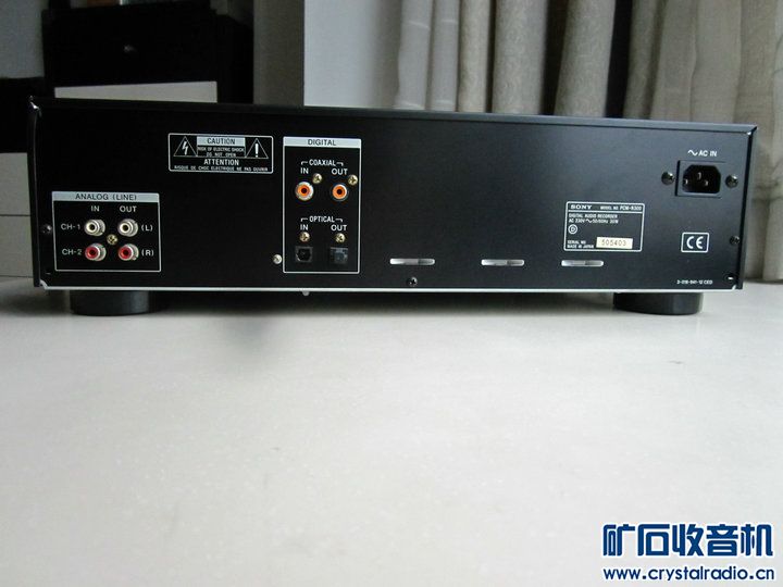

数字磁带录音机DAT是我们多数爱好者没有接触过的机器,别说普通人连听都没听说过,我也是怀着对过去的还念和好奇,淘到一台SONY PCM-R300 dat机子,过过玩HIFI的瘾,今天拿起螺丝刀才想到脱机看看芳容。

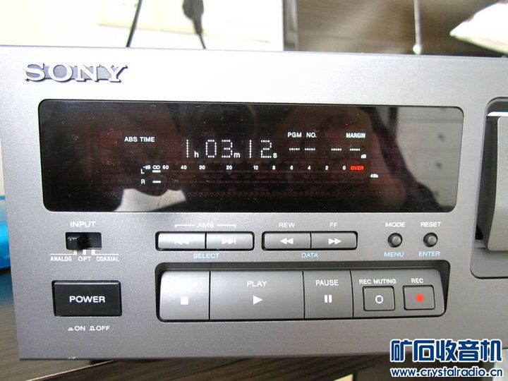

VFD显示窗口和按键
这种显示方式是过去很普及,在现在看来也是高上大

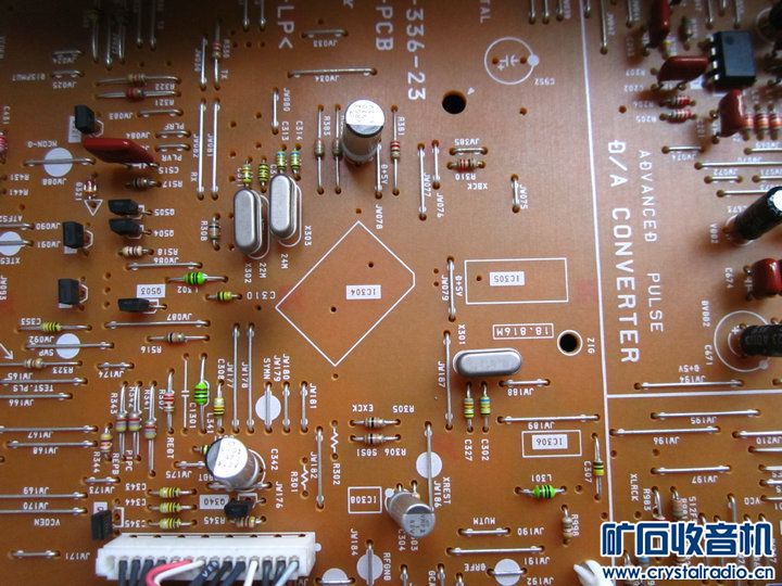

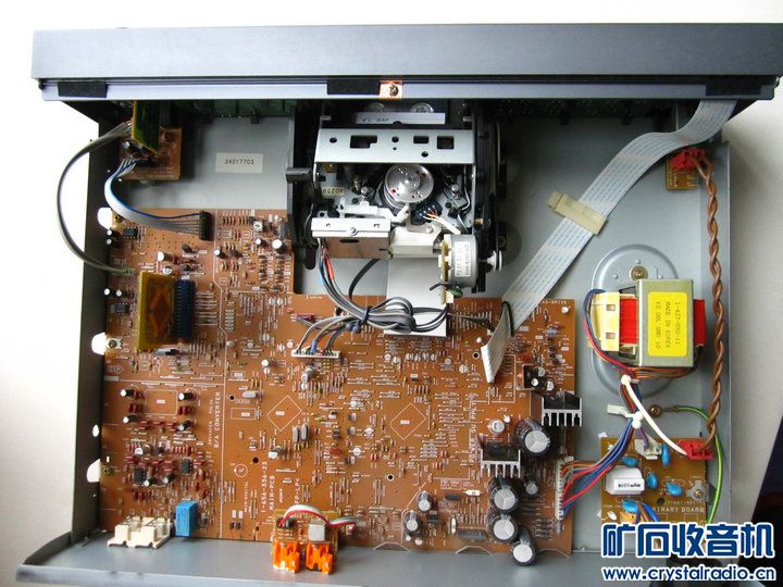

脱盖后就映入眼帘的是一块大的pcb

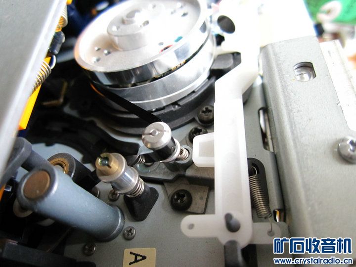

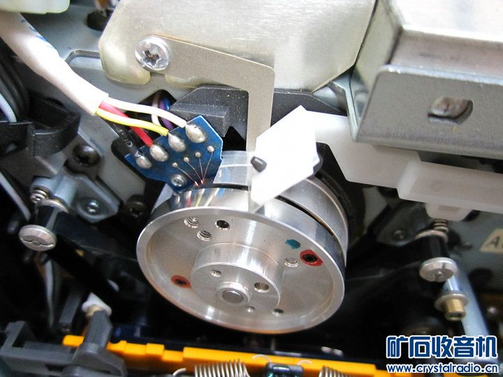

机电一体化机芯,和90年代流行的录像机机芯很接近
也是用磁鼓记录和播放
这个记录技术应该是上世纪的顶尖技术
磁带也是和录像机一样,以Ω形围绕磁鼓运行

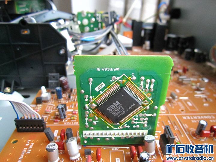

pcb比较大,可是元件不多,多了很多飞线,按印刷的图示
背面有几个大规模IC,如果用双面PCB布线就可以缩小这个pcb

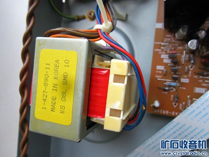

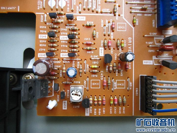

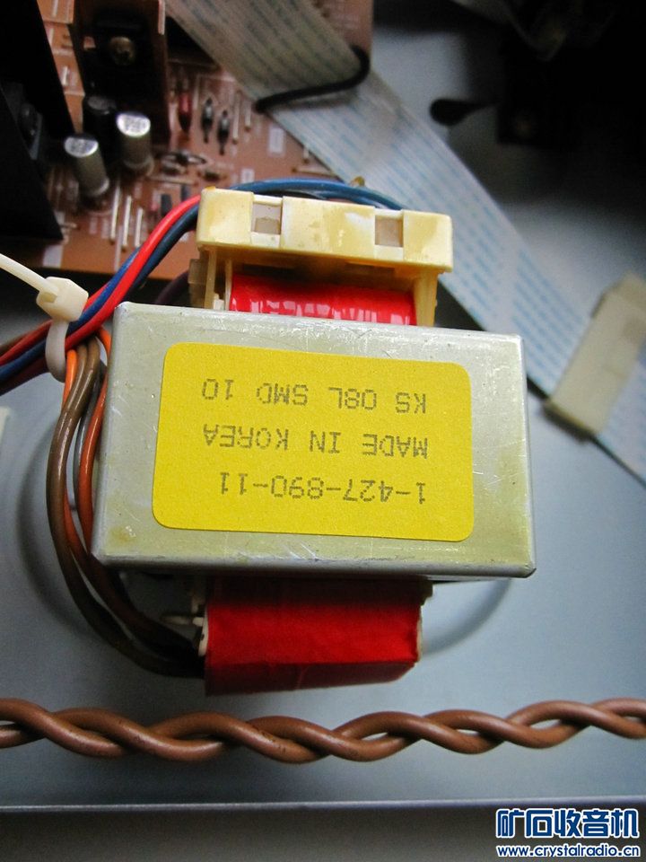

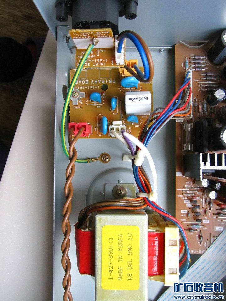

电源部分
配了一个很大的方牛

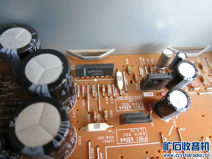

这个电源调整IC,过去曾用此IC组装过双路OCL供电电源
M5230是可变输出稳压电路,单列8脚封装;推荐工作电压为±8~35V,额定电源电压为±20V,输出电压为±30V,输入输出电压差为±32V,负载电压为±30mA;允许功耗为800mW;纹波抑制为68db;基准电压为1.8V。
