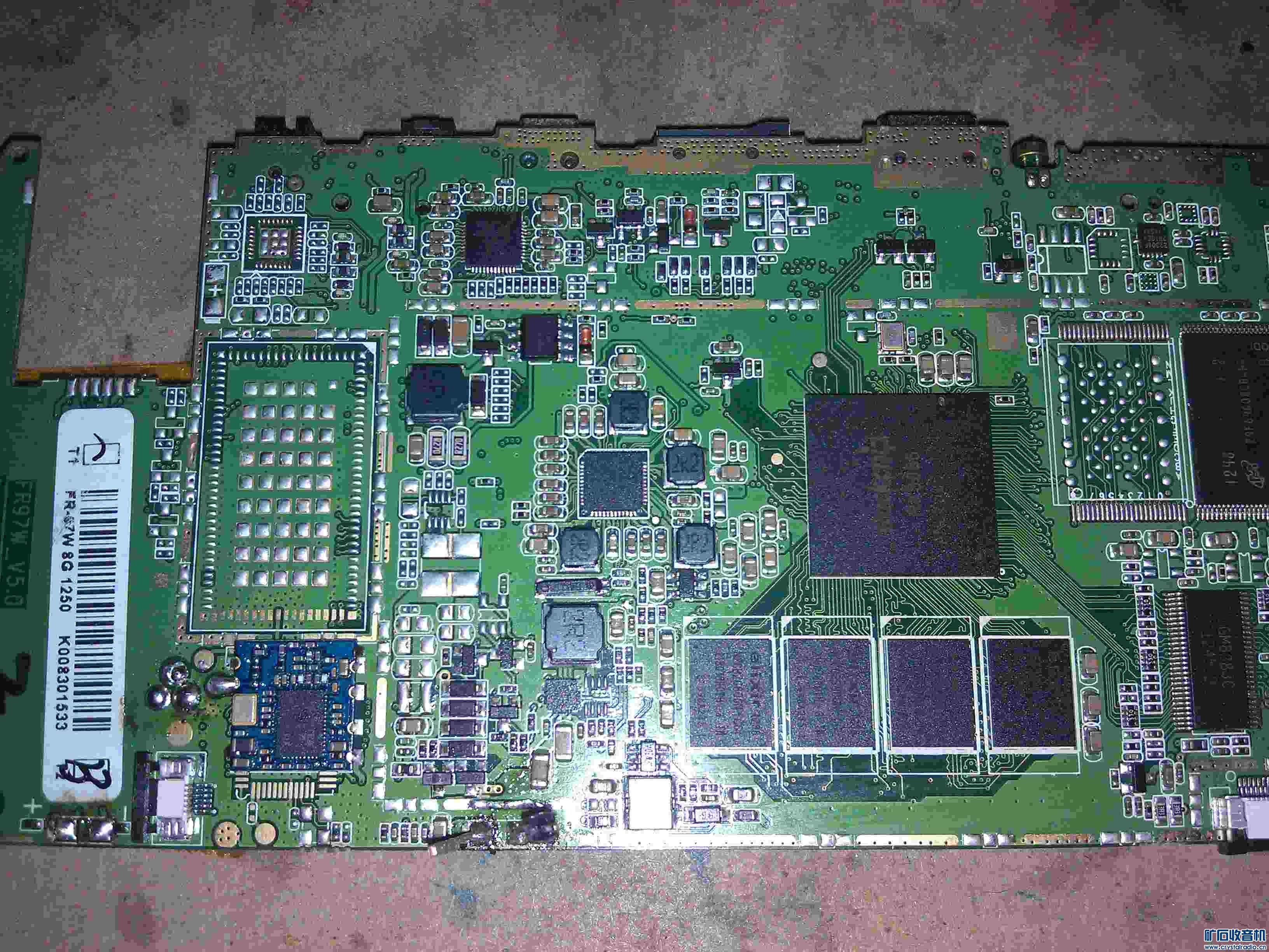

    前两天一位友人托我帮他(他本人是开维修店的)修一平板,人家既然开口了我也不好意思拒绝,就把活接下了。
起初问他机子什么问题,  他跟我说不开机电流固定在26毫安。应该是轻微短路了,多次检查无果,就先把电源IC换了,试机,故障依旧。
然后他又把主控给换了,再试机,故障依旧!    事后就把机子发过来给我了
2两天后收到包裹
     好了进入正题
主板接电源,正如他所说的,不按开机键电流固定在26毫安,果然是短路了

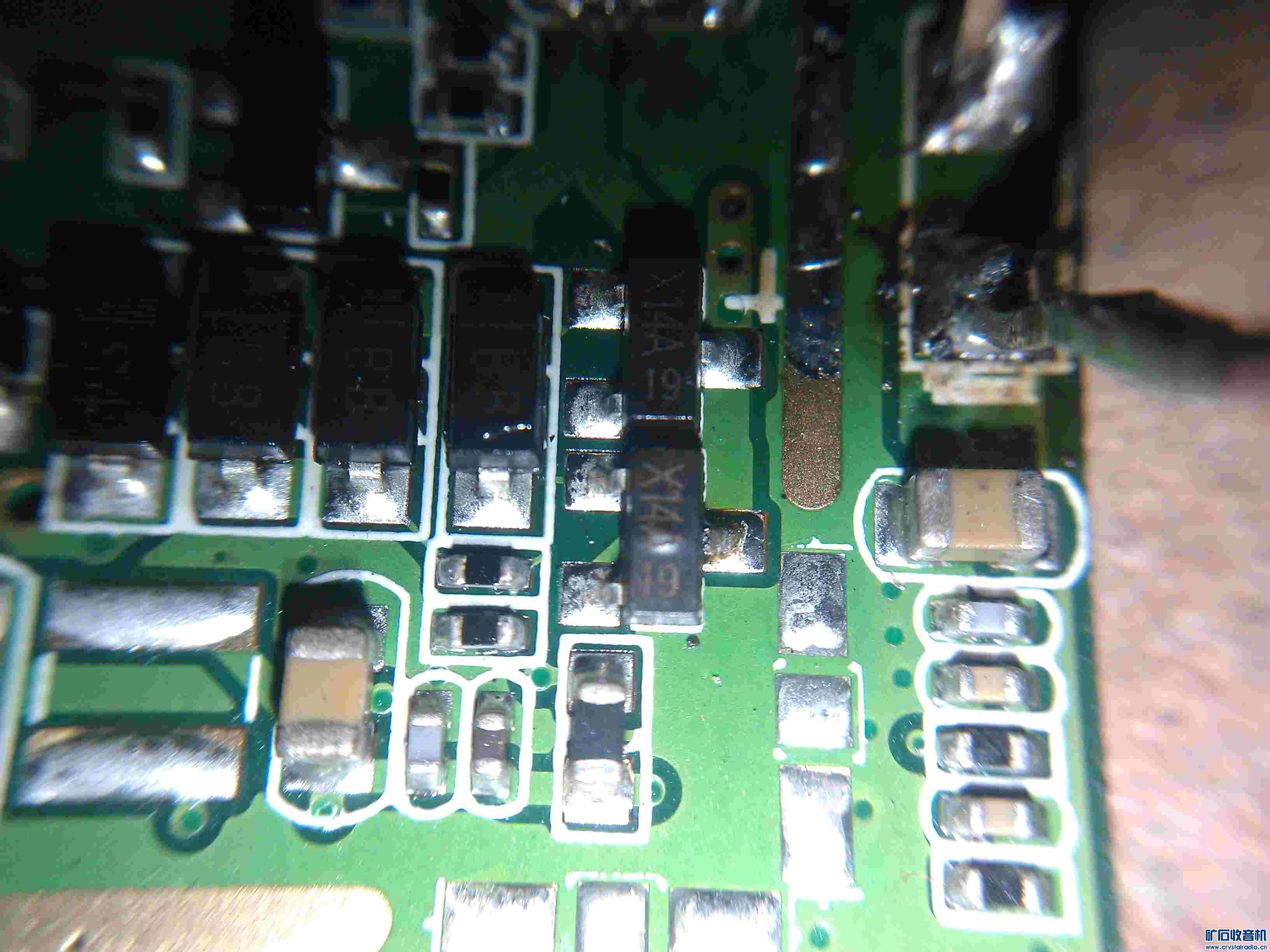

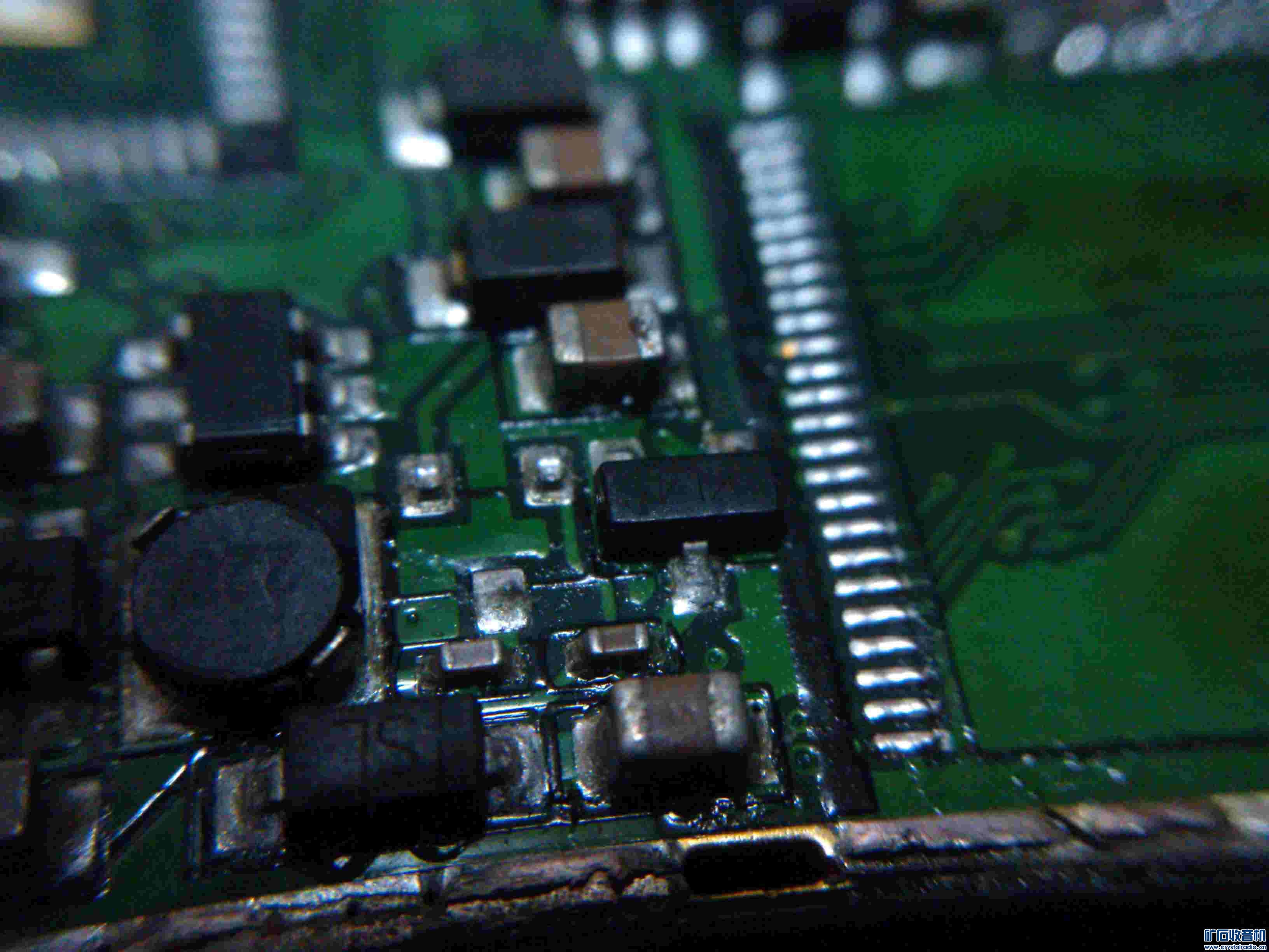

既然他主要器件都换了,那我就检查升压IC,电容,二极管
嘿嘿,目测了一会,发现被爆顶的三角IC
果断拆下,上电试机, 故障依旧
再继续检查。。。。。。
过了一会突然看到显示屏排座有被焊过得痕迹,心想,难道这里有鬼?马上请出我的强光手电照一下看看
果然不出所料,真的有焊脚被焊锡连在一起了,而且是在最里面,外边根本看不出 忘记拍照了
重新补焊过,确认没有问题后,上电试机
电流正常了,嘎嘎,按开机键电流跑到200多毫安松开后归零 不能开机,这坑爹的100分100要刷机了
找固件,官网没有,上淘宝买了固件 (好坑)
刷机后
本来想试机的,提示没电了 先冲一晚点再说
总结下修机子大体硬件维修思路:电源,时钟,复位!三大要纲,主要记好这3大硬件,机子修起来就快很多
好了,正常开机了,收工,谢谢观赏!请砸砖

 楼主| 发表于 2014-4-25 08:16:02 | 显示全部楼层
RE: 爱国者9.7寸平板维修
zcyh 发表于 2014-4-25 00:45
太厉害了,目测一下就能找出问题,高人啊!
机子本身是接的修过的机子,朋友把重要元件都换了,说明短路不在他两了,就可以判断短路是其他原件或外部原因造成的,修机一定要认真仔细
