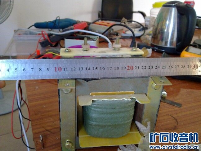

发表于 2015-8-19 21:00:50 | 显示全部楼层
我有个150的变压器,初级是1.2的线,每匝一伏,想用555集成电路做定时,用可控硅做开关,次级做两级电压,4伏做点焊。做个高点的电压做碰焊,可以用来焊水泵电动机接线,不过150的变压器有点大,太重,现在在福建上班,要带回湖南老家是个问题
发表于 2015-8-19 21:02:43 | 显示全部楼层
空载电流好像有0.3几安的样子
 楼主| 发表于 2015-8-19 22:41:17 | 显示全部楼层
[@]v[@] 发表于 2015-8-19 21:00
我有个150的变压器,初级是1.2的线,每匝一伏,想用555集成电路做定时,用可控硅做开关,次级做两级电压,4 ...
变压器150W??

变压器150W??
硅钢片是150MM宽的150牛
发表于 2015-8-20 15:50:29 | 显示全部楼层
这个牛,改了次级
