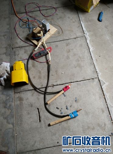

发表于 2014-12-1 12:02:04 | 显示全部楼层
楼主我也试着做了一个  现在有两个问题请教一下, 焊枪的头 用什么做?我试着焊接了一下 要么焊穿了 要么就是焊不住 。我用的是 铜柱磨成的两个做焊头。 还有一个就是  接触器灭弧的电容选择什么样的??
 楼主| 发表于 2014-12-1 12:30:57 | 显示全部楼层
猫司令 发表于 2014-12-1 12:02
楼主我也试着做了一个  现在有两个问题请教一下, 焊枪的头 用什么做?我试着焊接了一下 要么焊穿了 要么就 ...
我用的电烙铁头做的电容用400v1uf焊穿估计是触电没有按牢焊不住就是电流没有达到

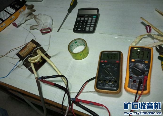

发表于 2014-12-1 13:04:13 | 显示全部楼层
电流需要多大啊??这个电压我量过有4.2左右!我给你发两个图片  楼主劳烦指点一下!如果要是增加电流该怎么做?变压器初级线圈没动过!

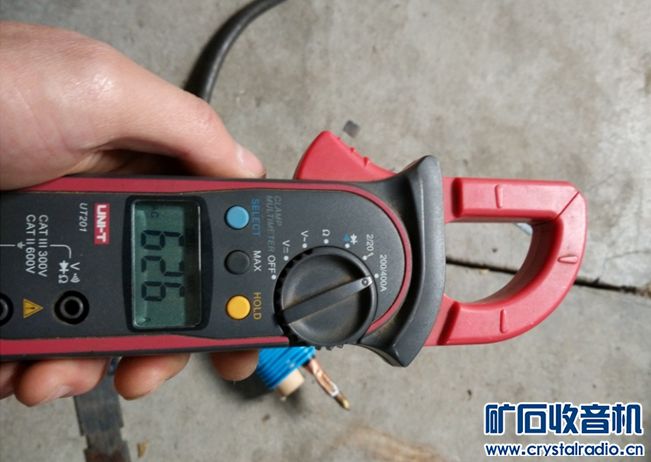

发表于 2014-12-1 14:28:46 | 显示全部楼层
楼主刚才我量了一下电流 600A   电压4.2   按照你说的加了一个电容 电弧确实好了偶尔有一点点 很小了。
 楼主| 发表于 2014-12-1 14:31:03 | 显示全部楼层
猫司令 发表于 2014-12-1 13:04
电流需要多大啊??这个电压我量过有4.2左右!我给你发两个图片  楼主劳烦指点一下!如果要是增加电流该怎 ...
你测验一下初级空载电流!和负载电流告诉我一下你次级陷阱用的多粗的焊接时间是多少你焊接的什么材料你变压器功率

 楼主| 发表于 2014-12-1 16:49:27 | 显示全部楼层
猫司令 发表于 2014-12-1 15:57
空载电流在4A   负载电流11A  !  初级线径应该是 1mm2的     就是焊接你那种 硅钢片 和钢锯条那类的都是 ...
次级线径太细了把次级加粗我的次级电流1000A多我初级负载电流启动瞬间到大50A后来平稳20A焊接不要超过一秒不过你这个焊接18650镍带够了
