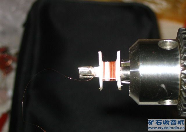

绕线包、换磁铁,改造SC2-300耳机

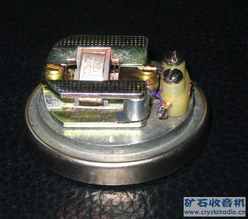

舌簧式传声器的永磁铁作用,是为了获得一定量的初始磁效率
如果不用永磁铁,耳机也能发声,但声音很小,音频信号在转换为声波的过程中被导磁软铁消耗了
在舌簧传发声器加入一定磁强度的永磁铁,使导磁软铁处于适合的初始磁强度状态,由线圈音频产生的磁通量便可以“无损耗”的推动舌簧衔铁做功
动圈扬声器不同,非磁材料的音圈直接推动纸盆,所以磁铁越强越好。舌簧的磁铁磁性过强了,相对吸紧了衔铁,发声反而会小!
舌簧耳机是小功率高灵敏的发声器,也有试将动圈扬声器改高阻的,动圈也不能太大,同样会降低效率。
 楼主| 发表于 2010-4-20 10:03:10 | 显示全部楼层
这时我08年11月做的实验,老帖又翻出来了,照片都丢了,肯定是去年年底网站出毛病造成的。

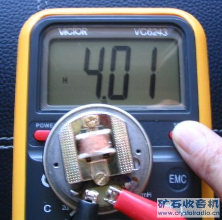

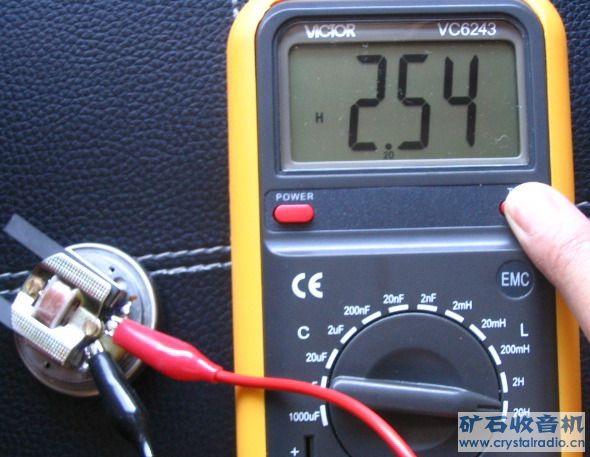

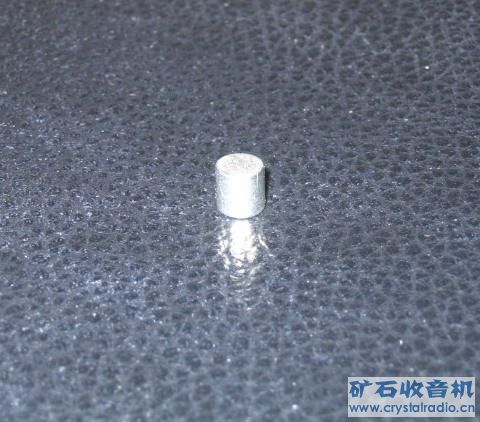

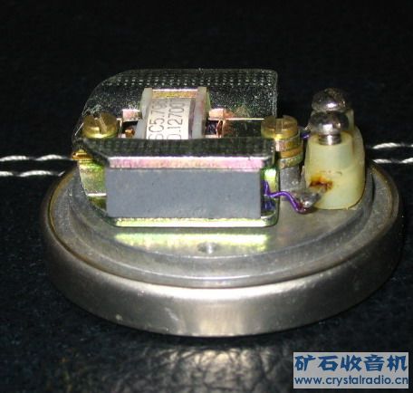

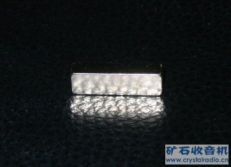

实验刚刚完成的时候,本坛高人不练兄就指出了磁铁磁性太强声音反而变小的原因:“高磁性导致了舌簧(就是衔铁)磁饱和,这时候线圈对舌簧的影响变小所以音量反而变小”可谓一针见血。磁饱和的确是声音变小的真正原因。

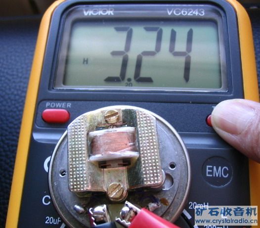

改造前磁铁的位置
改造前磁铁的位置
改造前耳机的电感量
改造前耳机的电感量
改造前耳机的电阻值
改造前耳机的电阻值
长方形钕铁硼磁铁
长方形钕铁硼磁铁
圆柱形钕铁硼磁铁
圆柱形钕铁硼磁铁
圆柱形磁铁的安装位置
圆柱形磁铁的安装位置
用圆柱磁铁时耳机的电感量
用圆柱磁铁时耳机的电感量
用长方形磁铁时耳机的电感量
用长方形磁铁时耳机的电感量
改绕后线包的电阻
改绕后线包的电阻
改绕后未换磁铁时的耳机电感量
改绕后未换磁铁时的耳机电感量
