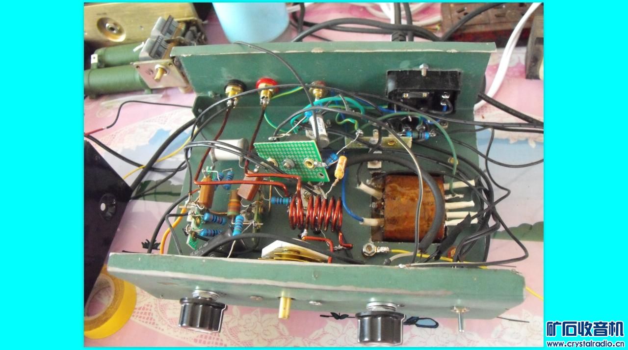

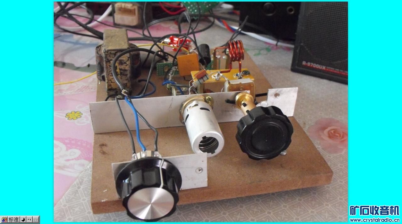

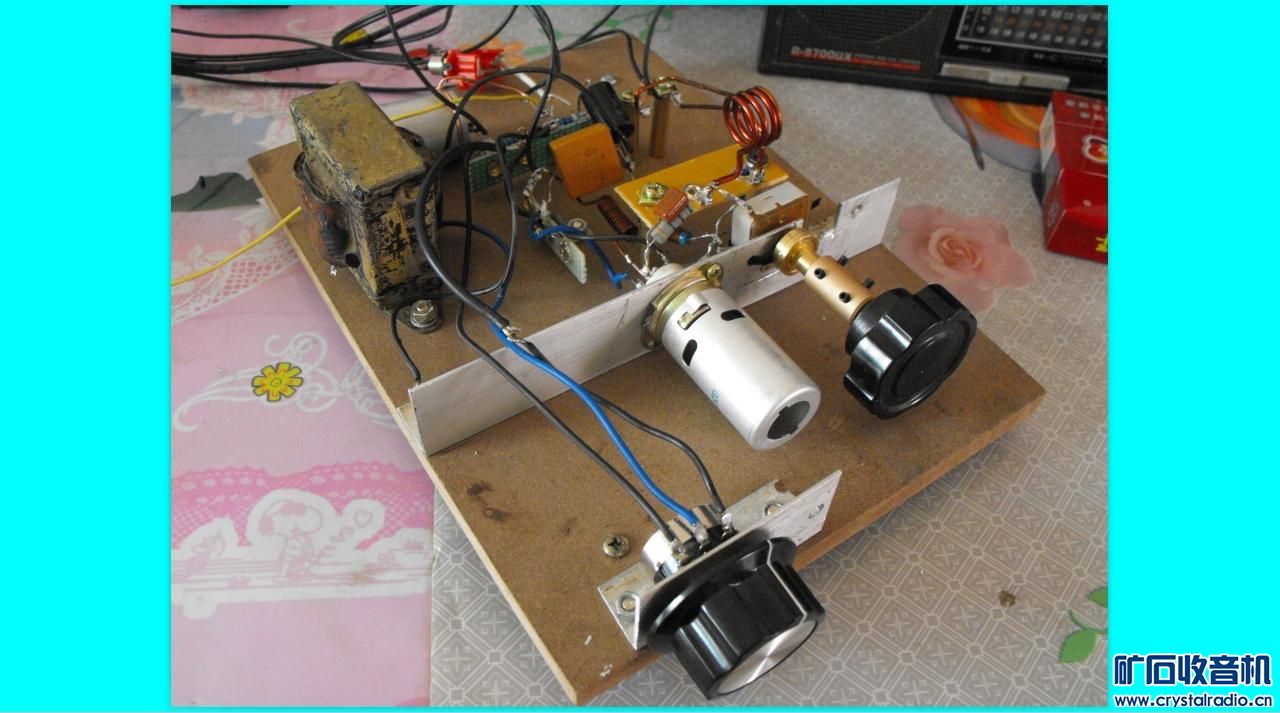

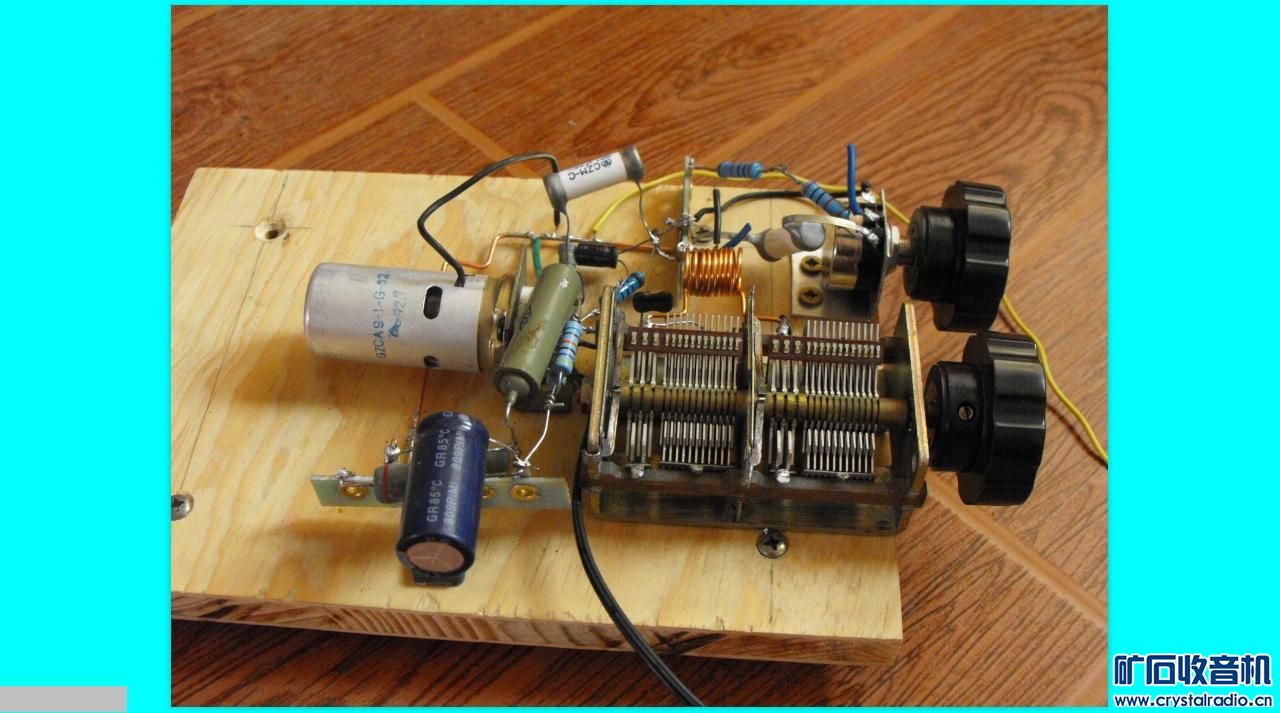

假期炎热 无所事事守家里 随手搭个调频机 频率基本覆盖88.7--105.8 早晚接收效果好于中午

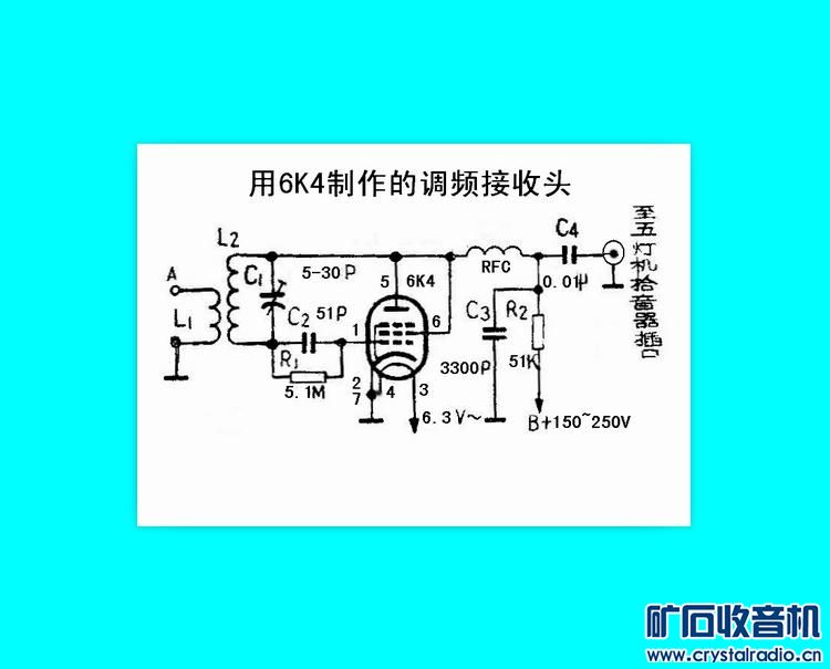

发表于 2014-4-23 18:55:23 |
电感如何自制?有数据吗?
 楼主| 发表于 2014-4-24 09:05:55 |
http://v.youku.com/v_show/id_XNzAyNzgxMDAw.html视频来啦 电感容易做 在1W30K的电阻上用0.1漆包线绕120圈就可以

挺好,关键在线圈的制作与调整,<无线电>58.6"单管超再生超短波接收机"一文可以做为参考.

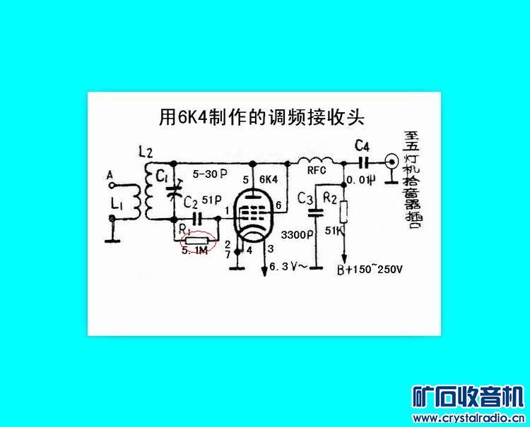

发表于 2014-4-24 11:05:11 |
夕阳看胆 发表于 2014-4-24 09:05
http://v.youku.com/v_show/id_XNzAyNzgxMDAw.html视频来啦 电感容易做 在1W30K的电阻上用0.1漆包线绕120圈 ...
请教楼主你的超再生调节是否图中红色圈那个电阻(即R1)
